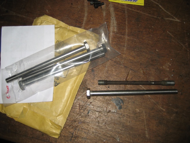

Bon maintenant que les 1/2 carters sont refermés il faut que je m'attèle à changer ces goujons et mon choix et fait :
Boulons M10x1,25x160mm en inox A2
Je vais faire sauter la tête, passer au tour et decolleter l'âme du boulon pour l'amener vers la côte d'origine (un peu plus de 7mm de diamètre) et fileter la tête du boulon au pas de 125, ça fera un goujon (j'ai abandonner l'idée de serrer avec un boulon directement dans le carter alu de peur de le foirer).
Pour info j'avais trouver des boulons de culasse d'Opel qui faisait la balle (M10x1,25x160) mais ce n'est qu'un filetage partiel et le reste du boulon est de diamètre légèrement inferieur à 10 donc je n'aurait pas pu fileter la partie haute...

Suite de l'aventure, vis reçues : 25€ les 4 livrées (direct au Royaume Uni, pas trouvé de vendeur français de boulons de ces dimensions en pas fin...) contre près de 65€ livrés en goujon d'origine (et là j'en ai que 4, heureusement...).

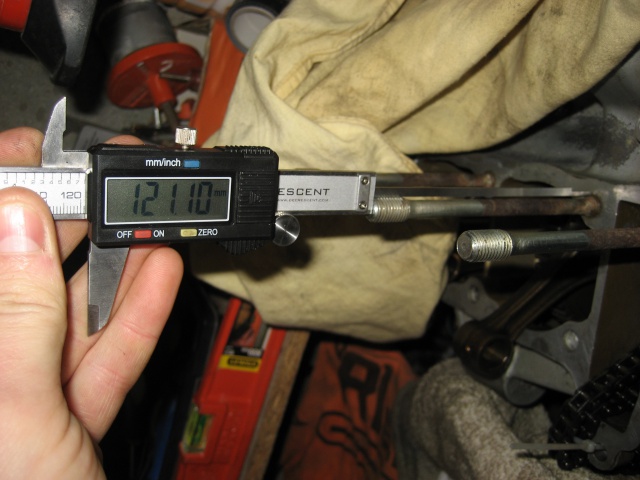

Donc découpe à la cote = 121mm de la tete du goujon à l'embase du carter + 20mm de filetage à l'interieur, arrondis = 141mm, on fait sauter la tete hexagonal de la vis et on passe à la filière M10x125 (au moins 30mm à la base et 20mm à la tete)...

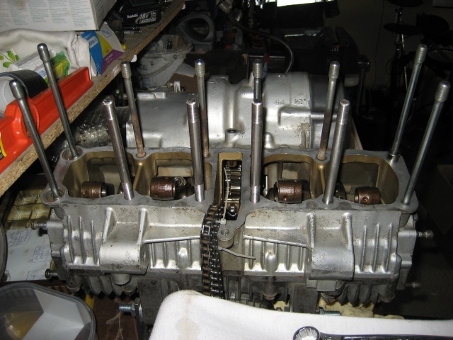

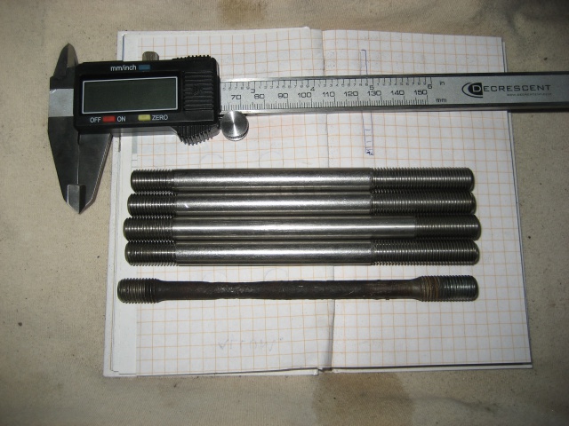

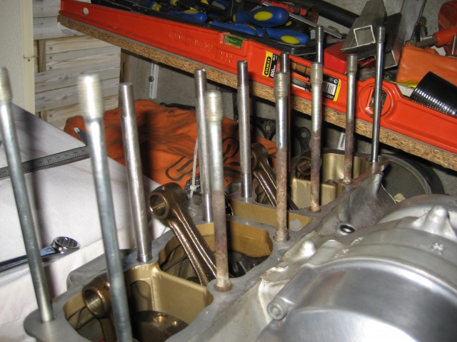

Juste un ptit "avant - après" pour le plaisir et pour garder la motivation pour aller plus loin...
