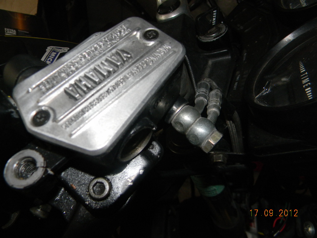

Bravo Thomas ! Tu fais l'effort ! :D
T'as vu, c'est pas si compliqué que ça :wink:

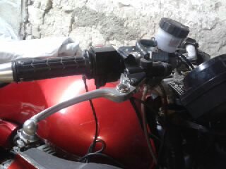

Donc tu as monté un maitre cylindre de 1000 fzr et tu en es ravi.
Pourrais-tu faire une photo d'ensemble ? J'aimerai bien voir sur le guidon à quoi ça ressemble.
Merci.

je ferai ca demain! mais y a rien d'extraordinaire, et oui au fait c'est tout con suffit de se pencher dessus...
MessagePosté: 17 Sep 2012, 21:49
Messages: 15162
Ca transfigure le freinage ou c'est juste un peu mieux ?
Si c'est vraiment mieux, à moindre frais (maître cylindre d'occase et purge du circuit) ça vaut grandement le coup d'améliorer le feeling et la puissance par ce modèle plus performant.

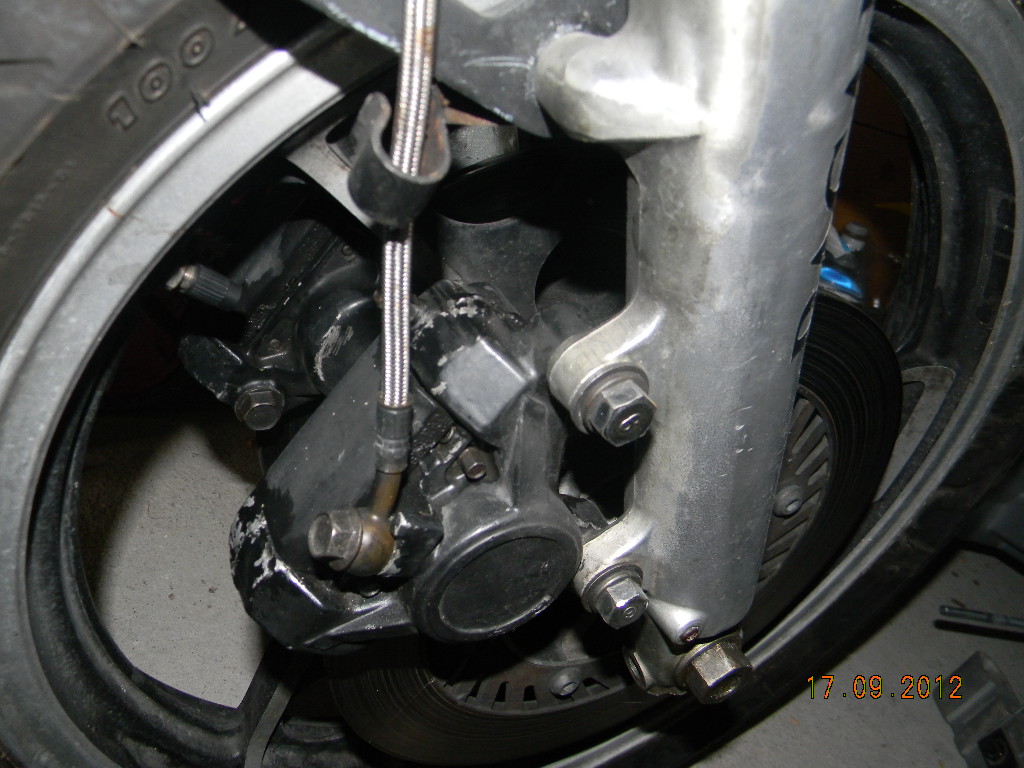

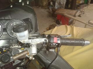

alors voila les photos de mon mc (nissin pr16 en radial acheté 90e sur coincoin en casi neuf )
et les etriers qui vont avec,bon pour le moment y'en a qu'un de monté (il faut que j'achète un kit de restauration pour le 2ème) se sont les grimeca 6 pistons que produc side monte sur tous ces attelage
voila pour moi
