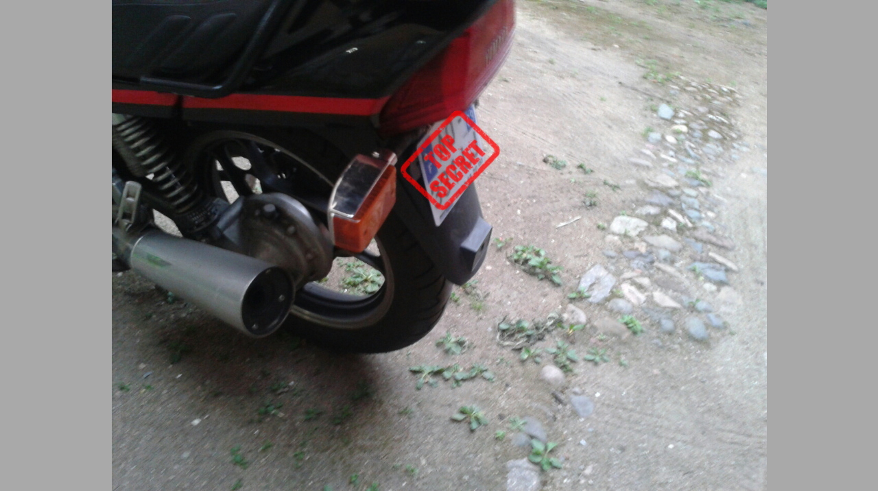

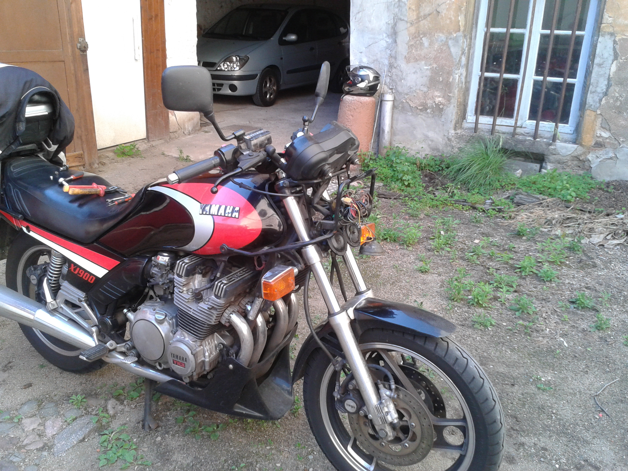

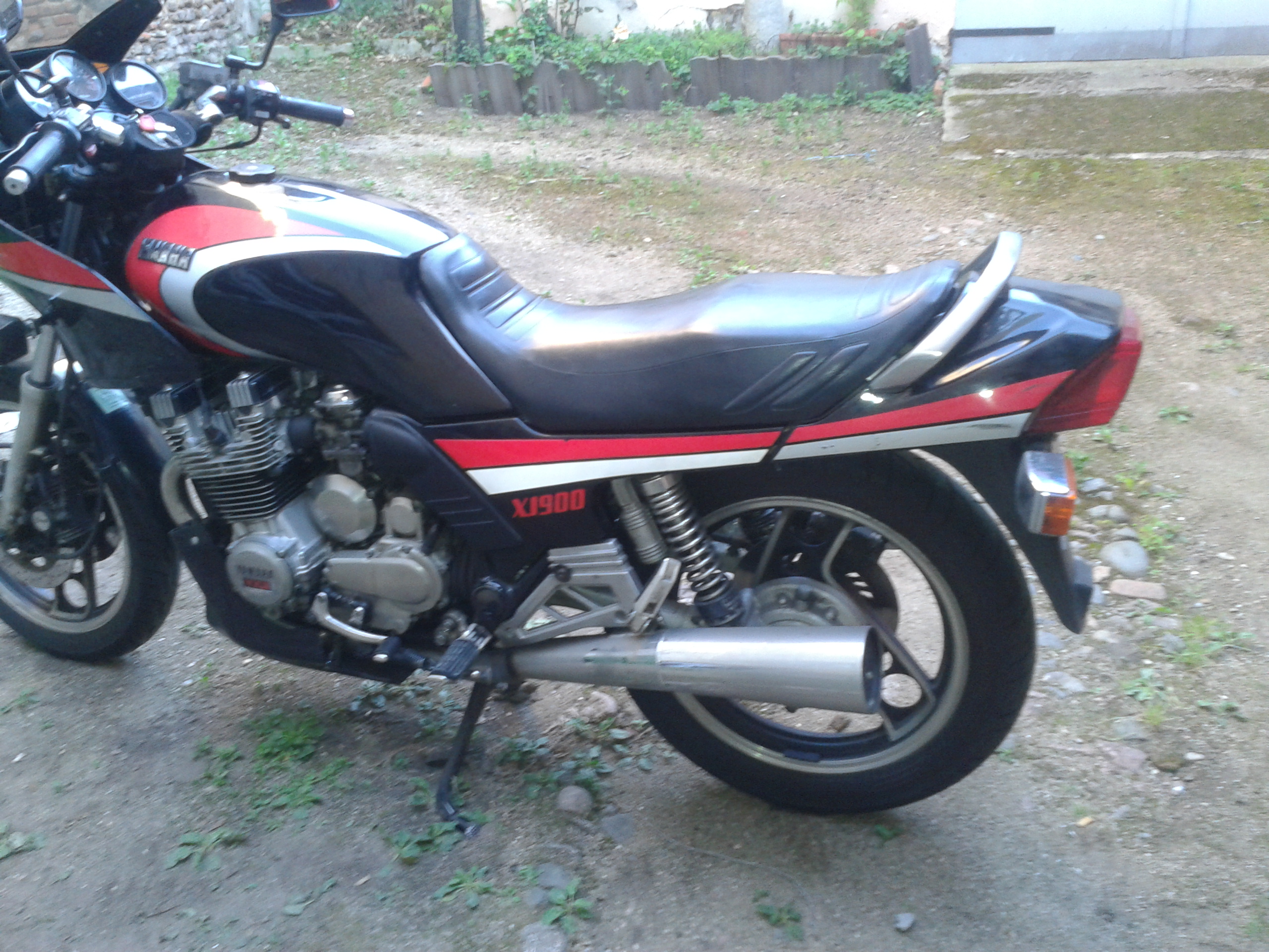

tres bonne idée de la remise en origine, la derniere photo est d'origine aussi mais de 84 un modele de transition avec les 58l
de souvenir elle n avait pas de sabot, le sabot est apparu avec les modeles suivant

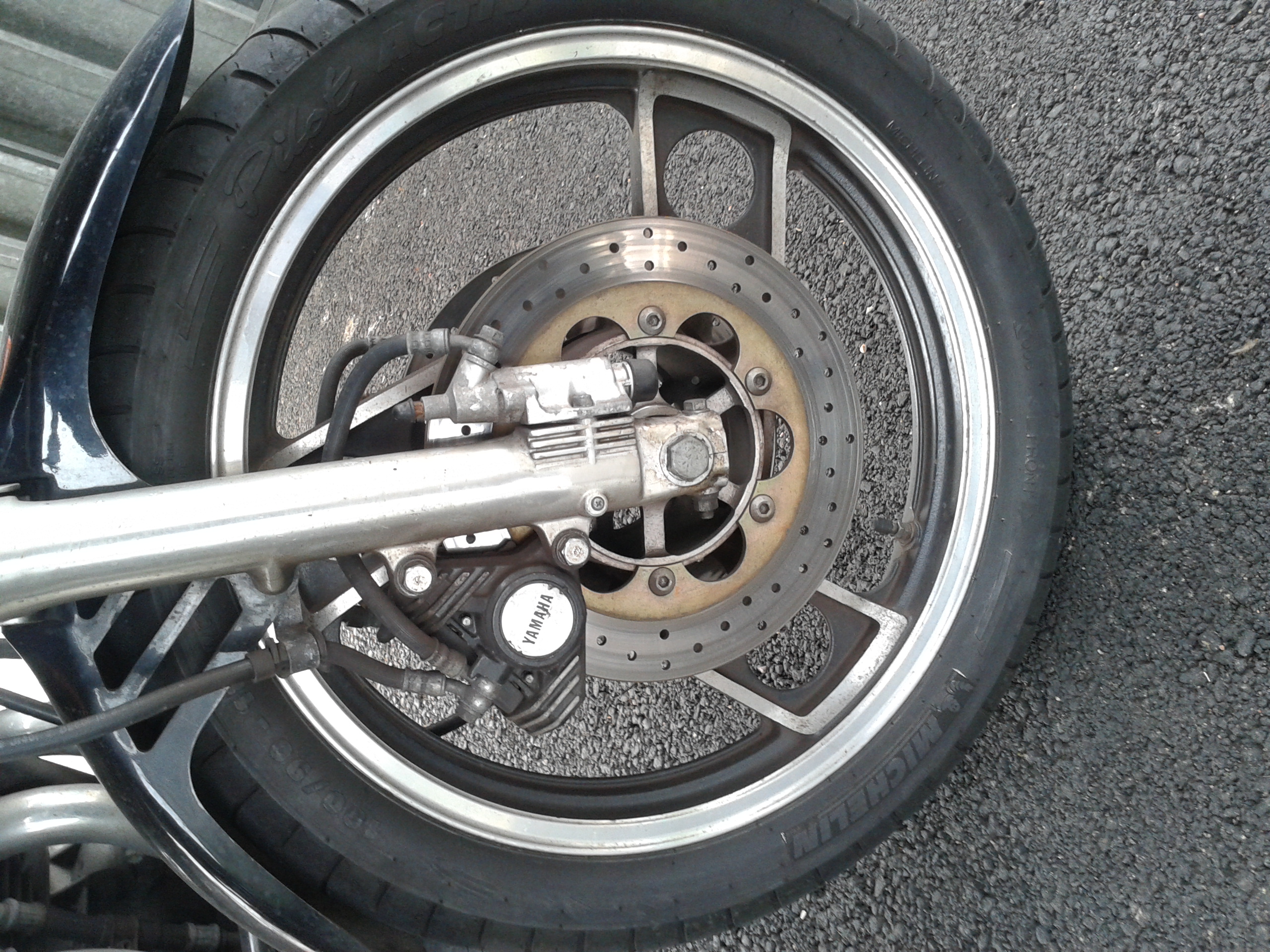

pourrais tu faire une photo de tes disques de frein avant :D
pat le zen :wink:

Sur la dernière photo, le train avant (fourche/roue/freins) ressemble fort a un train de diversion, de meme que la roue AR.
900 XJ 58L - 1989 Ca Broume !
Freins => Refaits
Réservoir => Restomisé
Tu as raison meme la fourche j avais pas fait gaffe :wink:

Je mettrais une photo des disques avant se soir ou demain :oops: .
Mais pourquoi tu voudrais les voir?

Ci-dessous mes disques

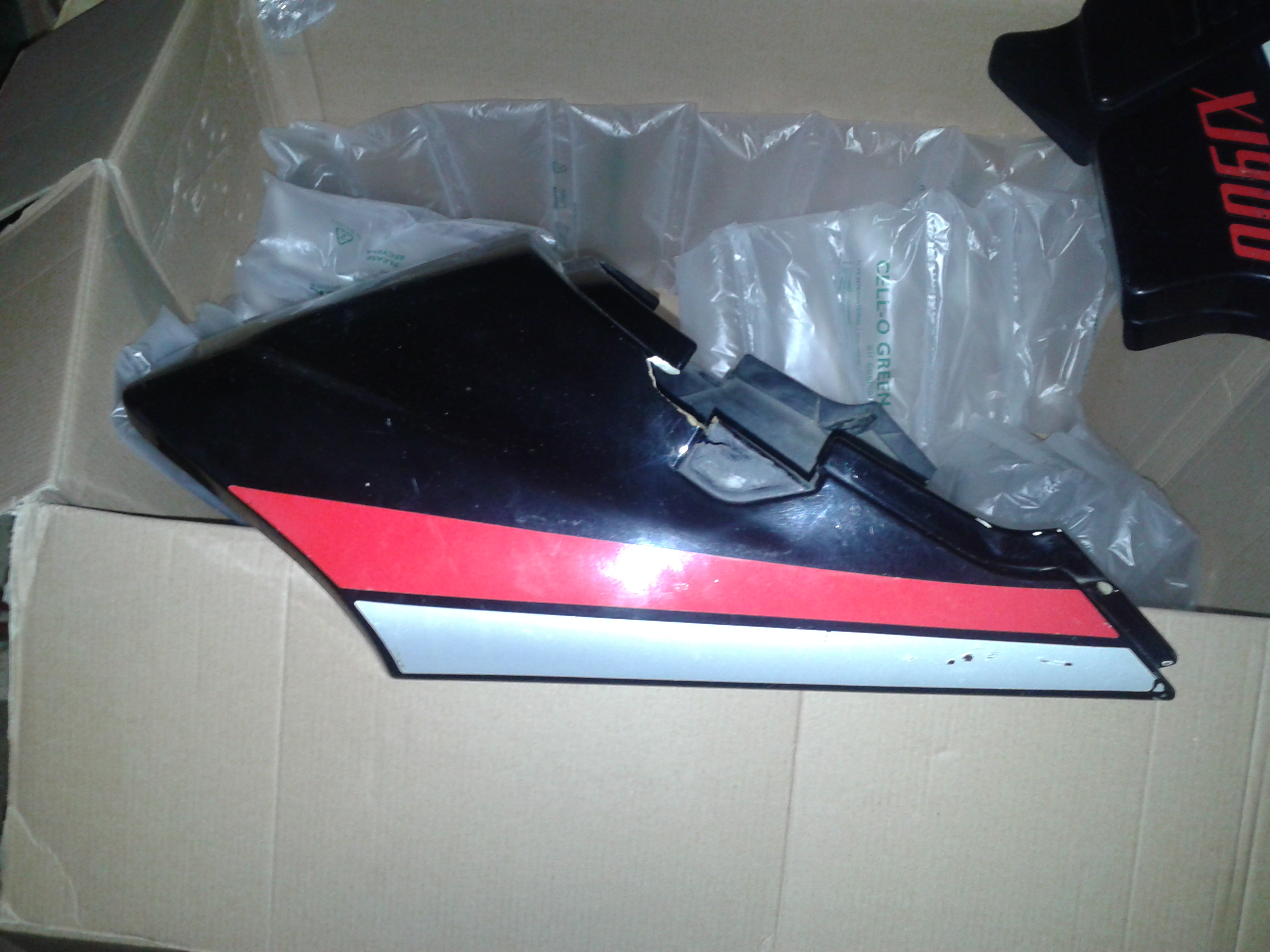

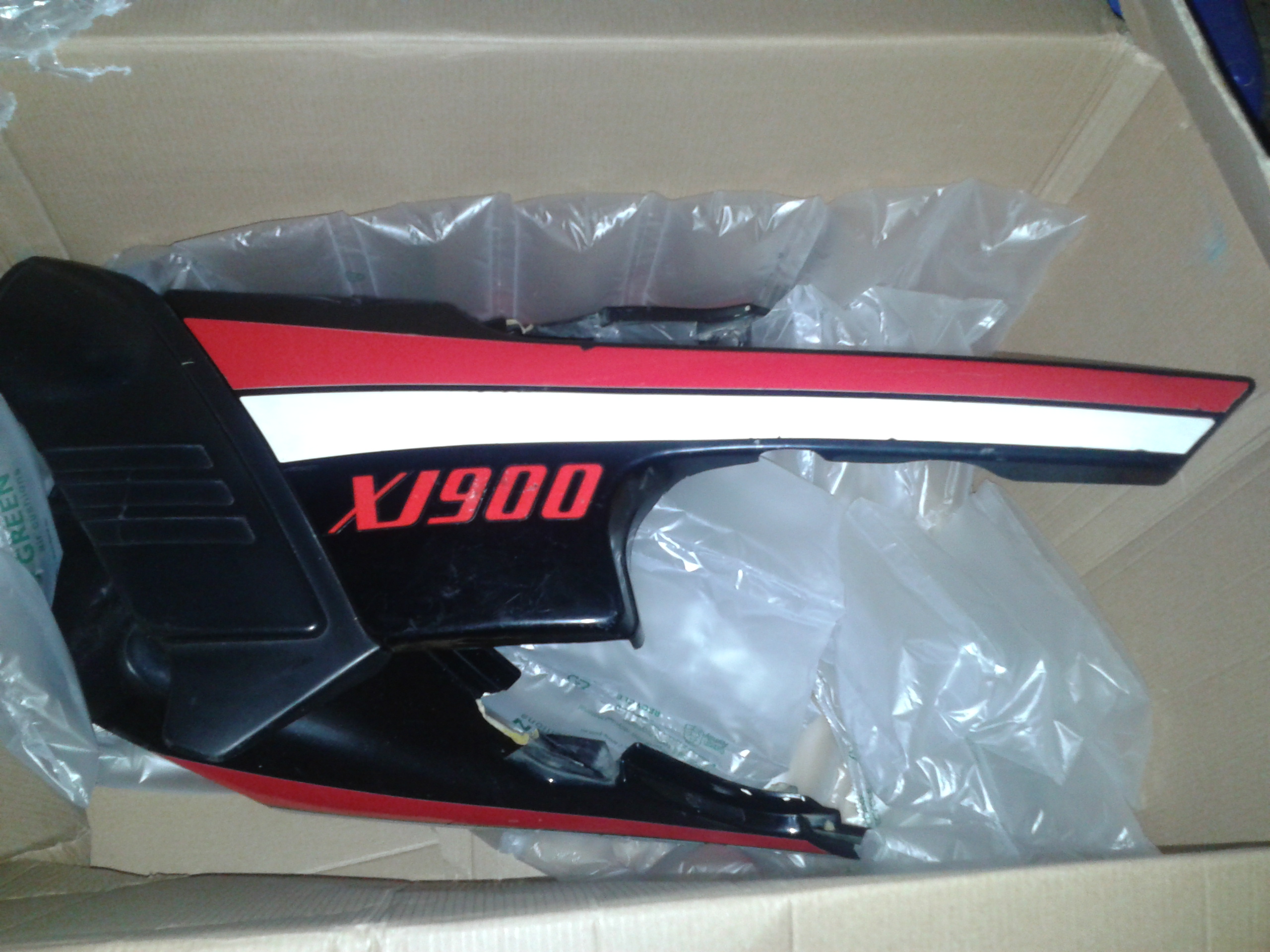

Cc a tous.

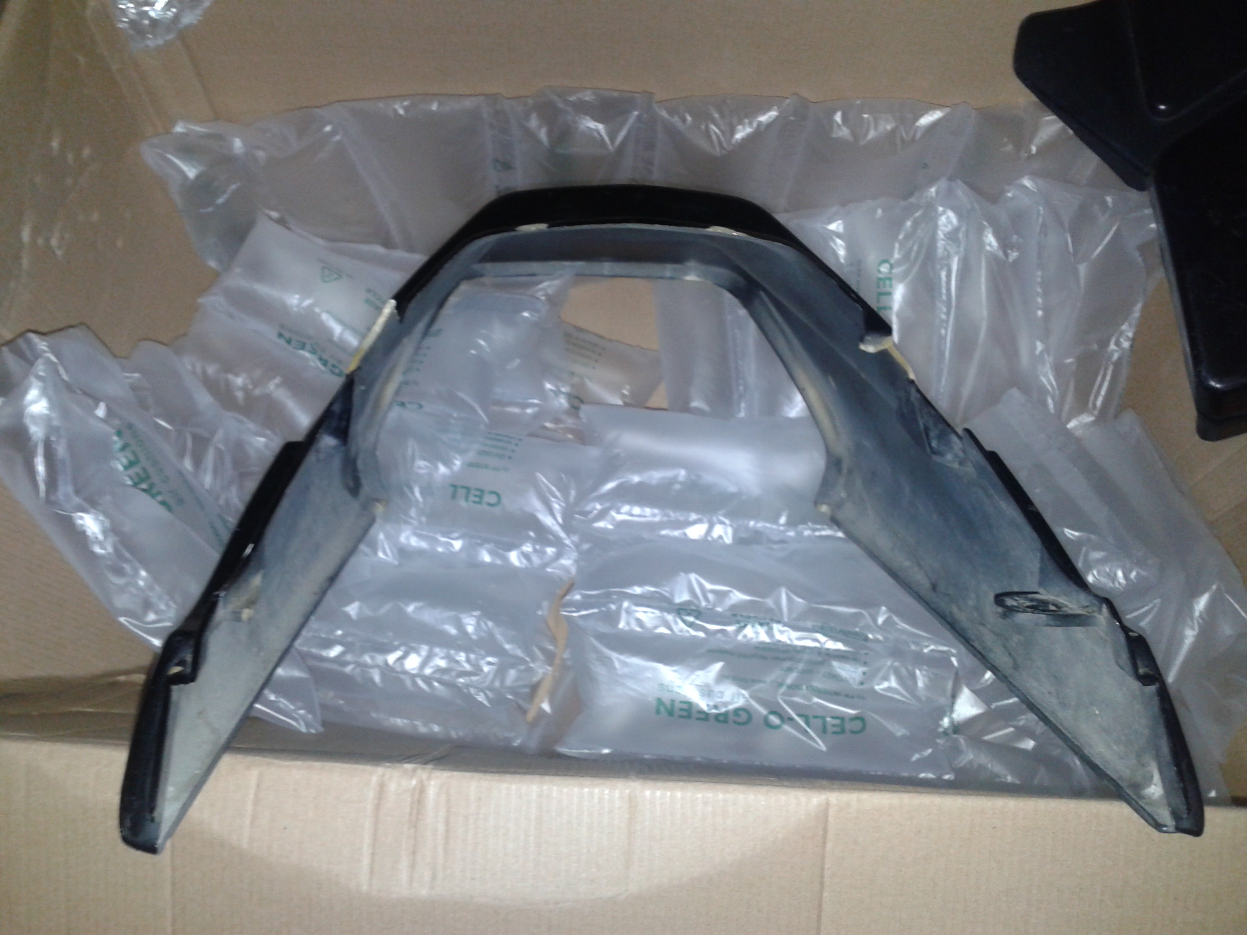

Bon en premier achat et mise en place de la bavette :D
Seul truc dommage il manque le réfléchissant. :(

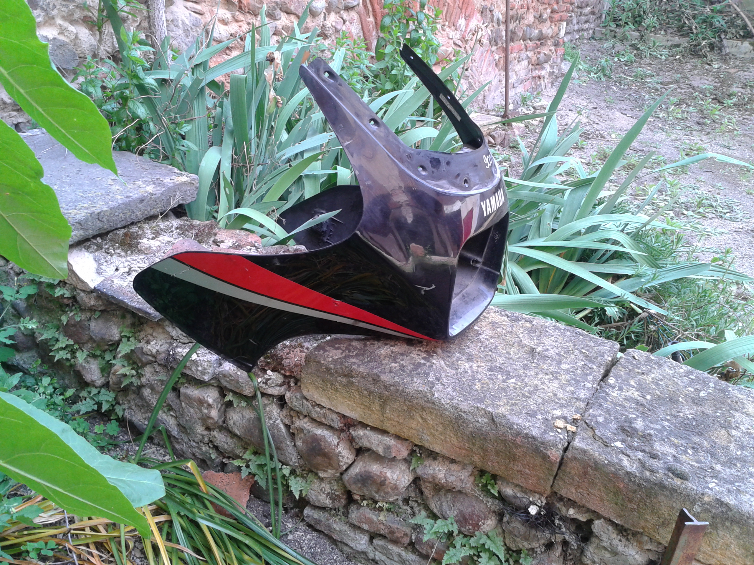

J'ai trouvé aussi les caches latéraux, un peut figuré mais un coup de fibre et cela devrait aller.
La coque arrière est dans un sal etat par contre. Je vais devoir refaire les fixations et je ne sais pas comment encore. :wink:

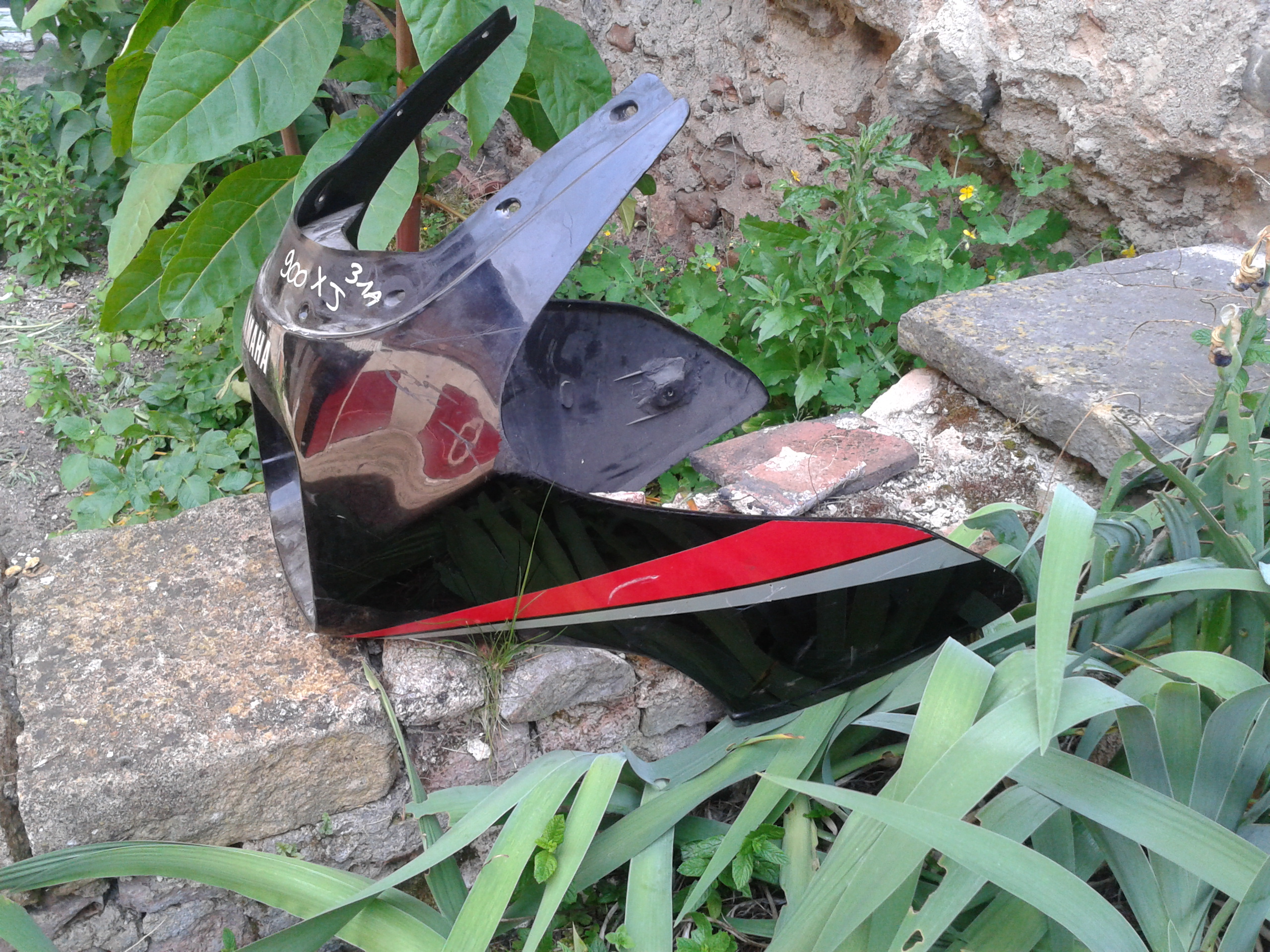

Et la perle de la colection ... je suis tombé par hasard sur la tete de fourche, pareil un poil de fibre et se sera niquel. :sm3:
Maintenant il faut trouver la motivation de faire de la fibre pour la première fois lol
Wroum un jour wroum toujours

Ben je ferais pas de fibre mais reparerais par l interieur avec des lego :wink:
C'est fantastique se qu on peut faire comme reparation et surtout tres clean
 Sujet du message: Re: Remise a l'origine
MessagePosté: 23 Mai 2014, 20:34
Inscription: 14 Avr 2014, 12:27
Messages: 94
Localisation: Fontenay sous bois (94)
Comment ca avec des legots ? :roll: :roll:
MessagePosté: 23 Mai 2014, 20:41
J'ai réparer un tdf y a pas longtemps, le lego est de meme matiere que le carenage ou cache lateraux (dommage j ai pas fait de photo)mais ceux qui l on vu sont unanime beau boulot
Pour le tdf il etait explosé suite a une glissade
Il faut le couper en petite granule et le faire dissoudre dans de l acetone
Bien preparer ta piece ou il y a ta fisure creuser un peu
quand ton melange est homogene , mettre de l acetone sur ta fisure ou cassure pour ramolir un peu et appliqué ton lego dissout
laissé secher environ 12h pour que l acetone s evapore du coeur de la piece
puis ponçer
voila

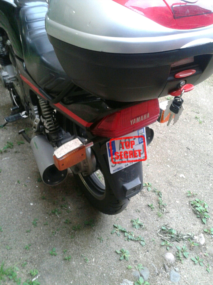

Coucou à tous.

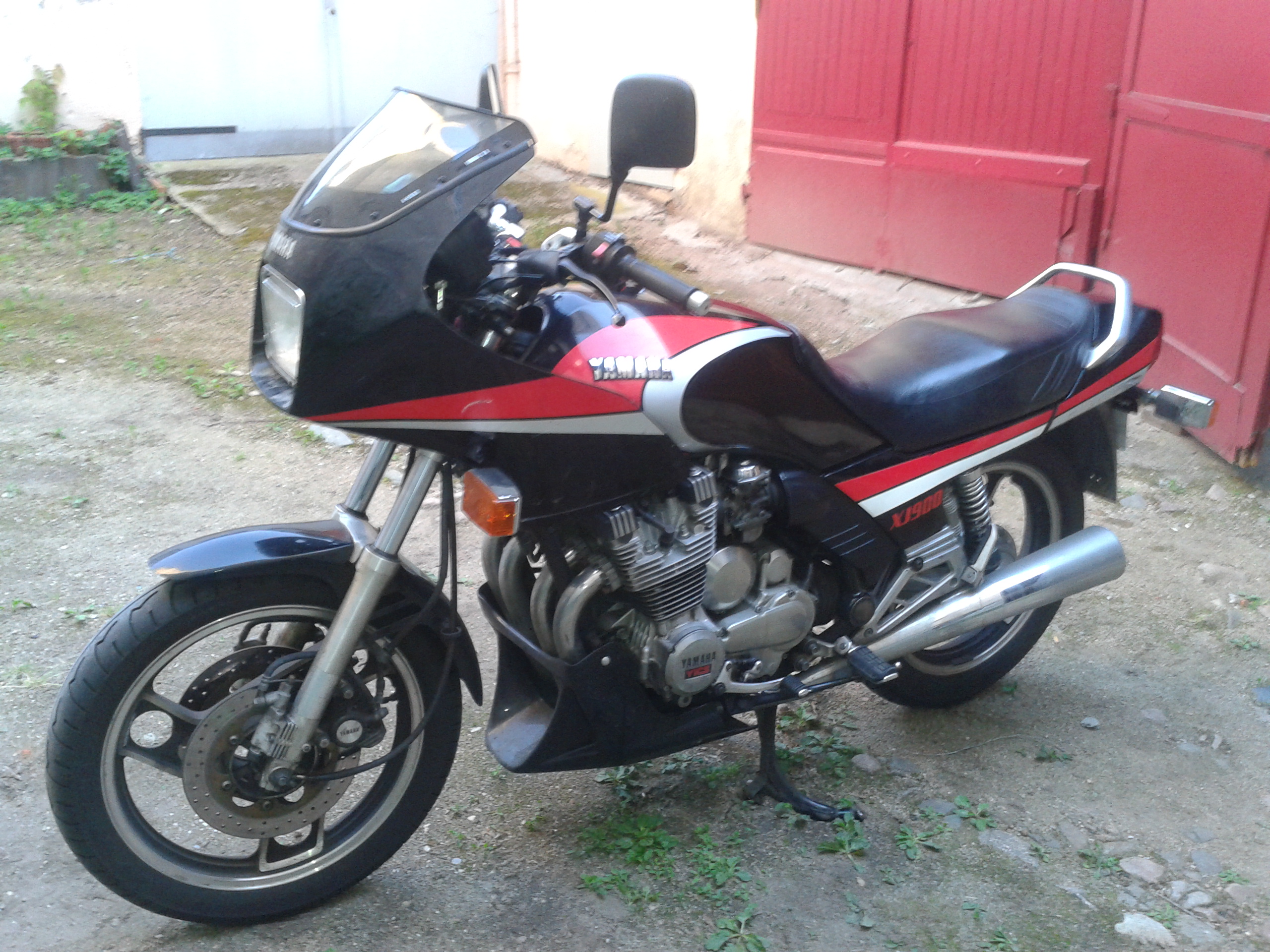

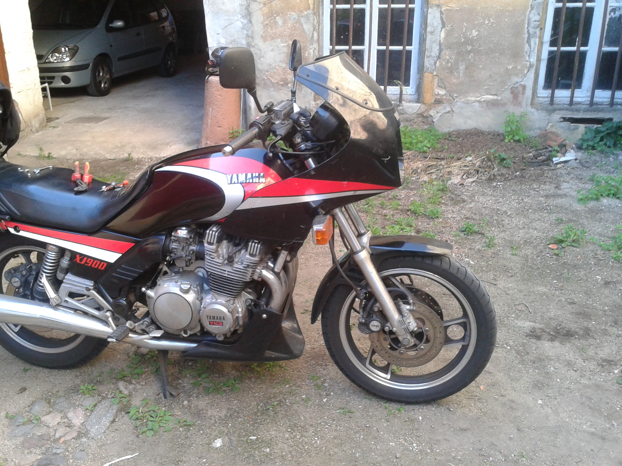

Alors voila se que cela donne pour moi un moto d'origine :D
Du coup j'ai a vendre ou échanger toute les carenages. Pour info la coque arrière a beaucoup de fixation cassé. Un support de top case mais pas vraiment stable :roll:
Je cherche un vrai support top case valise, je panse mais je suis pas sur qu'il me manque un cache sur la coque avant.
MessagePosté: 05 Juin 2014, 20:02
le sabot n'est pas d'origine, ça forme ne me dit rien. Une idée de la provenance ?

Non du tous il etait deja la. Mais si quelqu'un en a un a echanger contre celui ci je peux y réfléchir.
