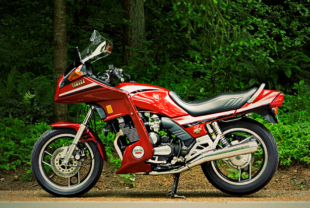

Mais c'est la photo d'une seca 900 avec un carénage de turbo qui m'a attiré l'oeil. C'est assez réussi.
http://prototype900turbo.com/index.php/ ... to_gallery

En tous cas, je trouve qu'elle a de la gueule la petite comme ça.
On dirait un peu une katana au niveau du museau. :sm3:
