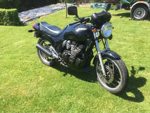

Pour la somme de 500 €, j'ai acquis il y a 2 mois une 600 XJ de 1989. Après 20 ans d'arrêt de moto ,suite à un an de centre de rééducation, ça me paraissait être une bonne cylindrée pour remettre le pied à l'étrier
Inutile de dire que pour ce prix-là, il a fallu s'occuper un peu de la carburation et du réservoir.
Mais elle roule plutôt sympathiquement , et n'a que 37000 km.
Elle était en version naked ( mais avec le petit carénage de collecteur d'échappement, néanmoins) , et comme j'aime terriblement la gueule d'origine, je suis tombé sur le carénage tête de fourche équipé de sa bulle du phare, et de l'araignée, pour 50 € sur leboncoin . Excellente affaire , malgré l'absence de 2 pattes de fixation latérales.
Le vendeur , très optimiste, me l'a garanti venant d'une 600 ..
Erreur : le carénage est celui du 900....
Ma question: puis-je l'adapter , d'après vous ?

Ah, la confusion est fréquente... jusqu'à ce qu'on tente le montage. Et ça vaut pour toutes les pièces de carrosserie, à l'exception de la bulle qui me semble être la seule pièce commune aux 600 et 900.
Les éclatés du 600 et du 900 montrent quelques différences au niveau des fixations de l'araignée, en particulier les équerres 20 (600) et 21 (900), mais n'ayant que ce dernier je ne peut pas en dire plus :?

Et donc, la tentative d'adaptation à blanc, avant de commander la visserie.
Ca semble faire le job!C'est un peu bancal car rien n'est fixé,mais il ne semble pas y avoir d'impossibilité, les correspondances perçages /axes sont bonnes.
Resteront 2 pattes à fabriquer sur-mesure.
Moi content!
MessagePosté: 13 Jan 2022, 17:13
Messages: 3585
cool :clap: !
On remarque que le carénage de 900 descend plus bas que celui d'origine. Un détail.
L'essentiel est que le montage araignée / colonne soit identique :super:

Question : sur la vue de profil du carénage "installé", on remarque 2 trous de chaque cotés, restes des anciens clignotants.
J'ai un mal de chien à nommer cette version de la xj 900(que j'ai trouvée en photos plusieurs fois sur le net), afin de faire une recherche de pièces, dans le but de ré-installer ces clignotants de carénage,que je trouve sexyssimes...
Auriez vous une piste?
D'avance, merci.

Ce n est pas un montage d'origine. Surement une installation de clignotants "gouttes d'eau" adaptables....

Ah....Ok!
Je ne pigeais pas cette absence de référence/modèle.
Je pense que les puristes n'adhèrent pas du tout, moi, j'aime bien.
C'est surtout pour dissimuler les trous que je voudrais les réinstaller.
Après...Un beau sticker Yamaha pourrait faire le trucage.
