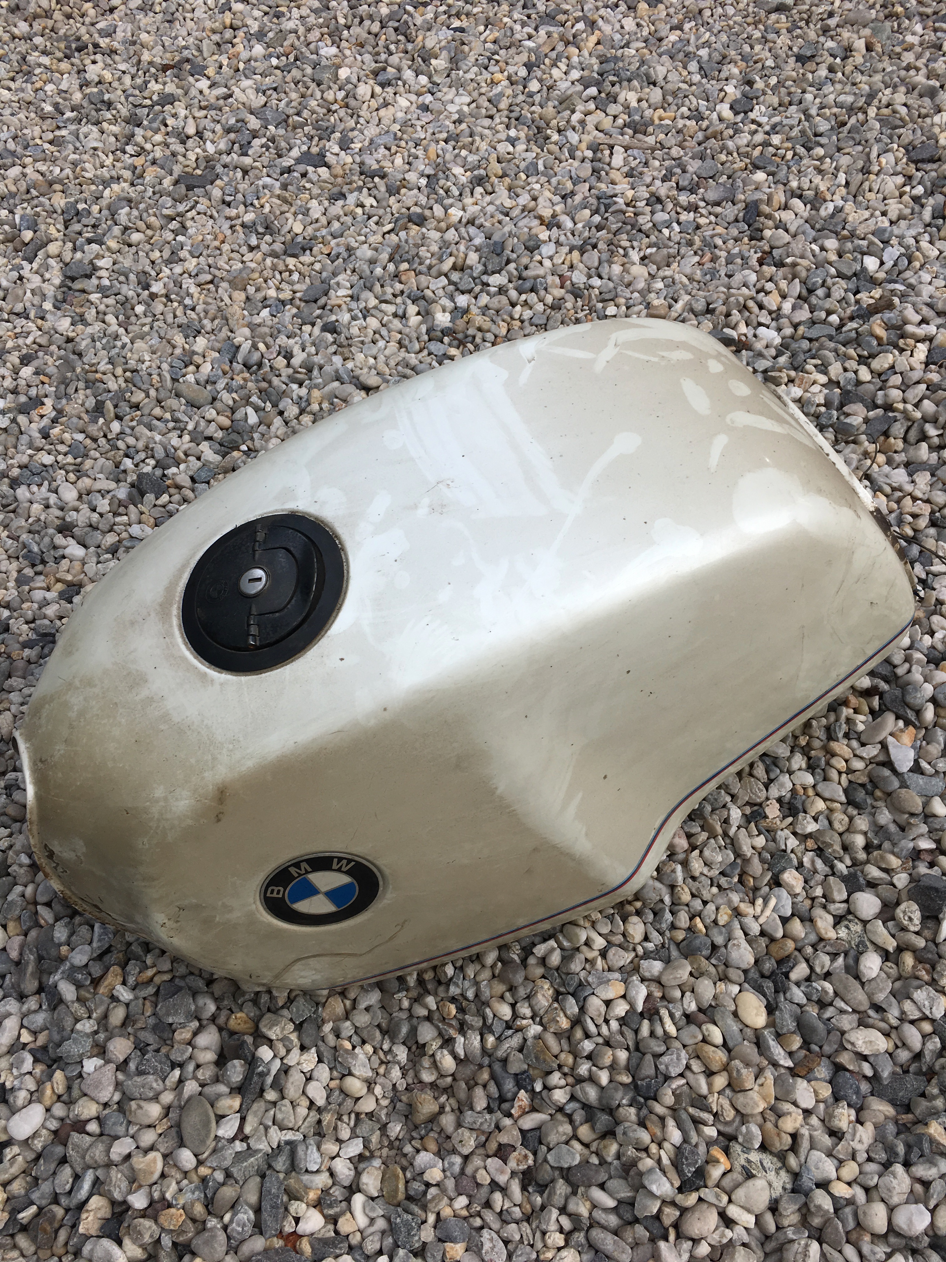

1 : réservoir à l'achat :
http://www.900-xj.com/forum/images/hostingpics/8743 ... toyage.jpg

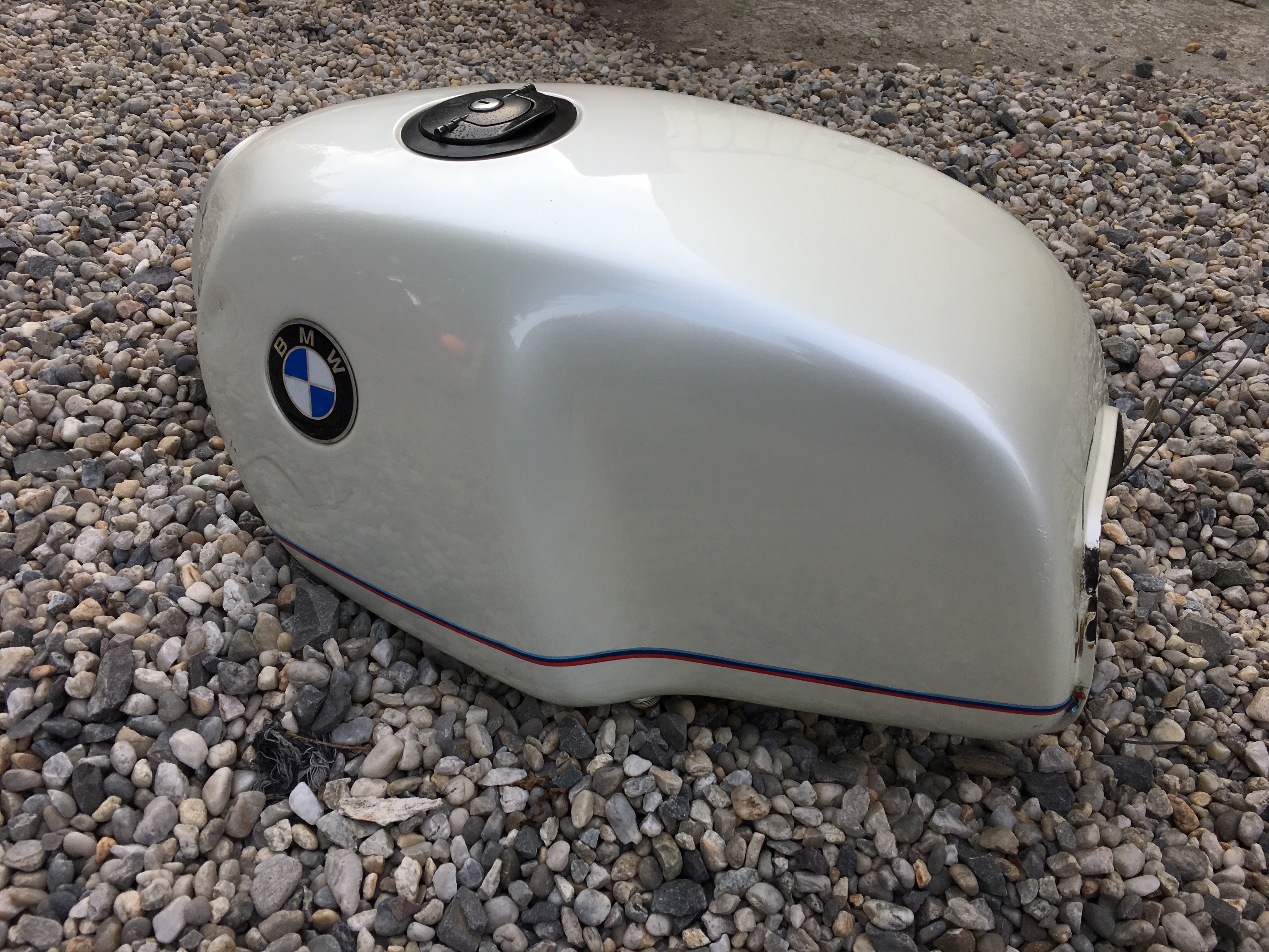

2 : Apres un bon nettoyage :
http://www.900-xj.com/forum/images/hostingpics/612635RESnettoy.jpg

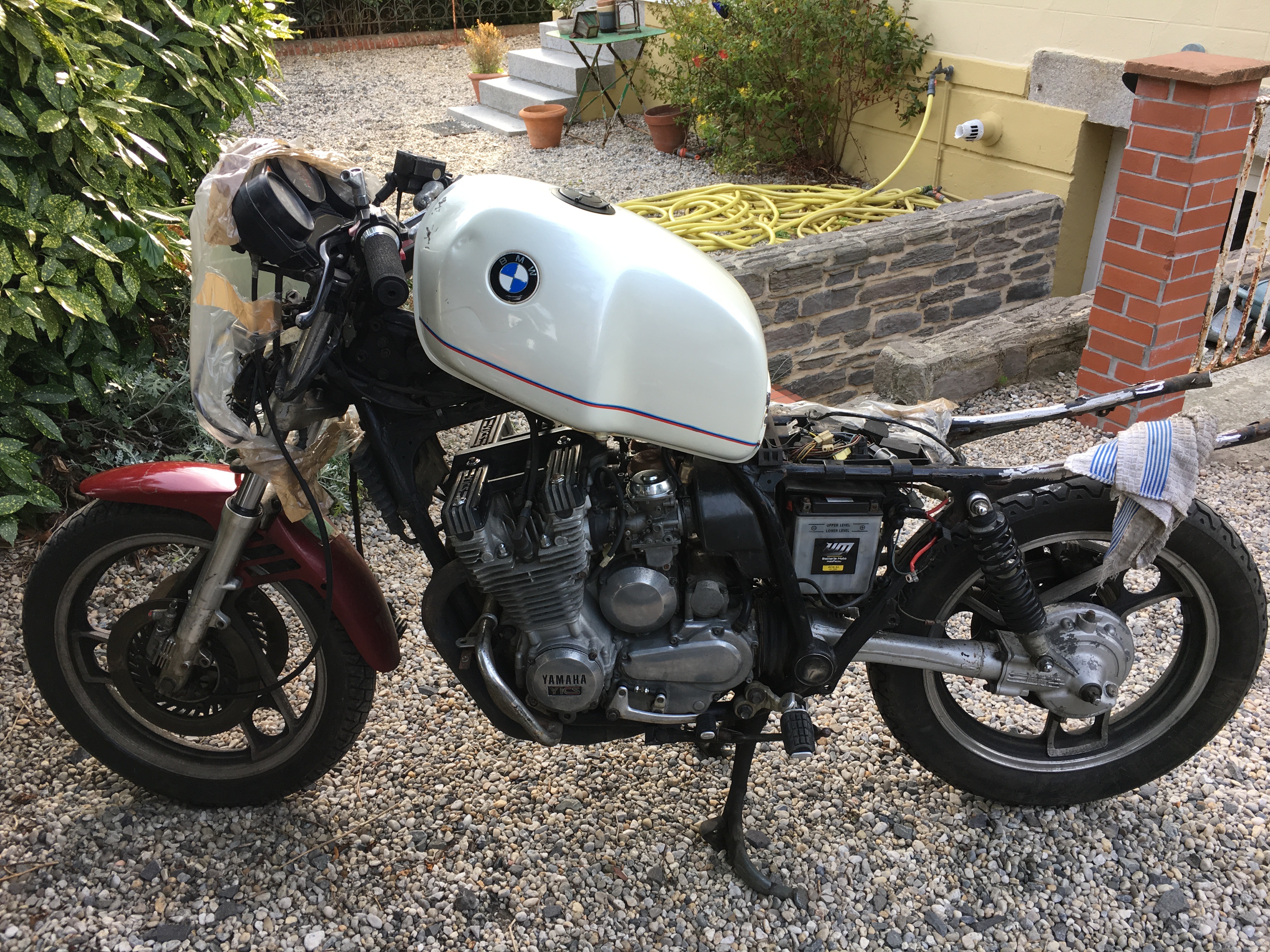

3 : voila le réservoir posé sur la cadre, on peut voir la partie du réservoir qui ne passe pas... :

Enfin bref, d'après le 1/10ème de photo que j'arrive à cadrer, il me semble que ce qui coince (dis-moi si je me trompe) c'est ce qui est des 2 cotés de l'épine dorsale du cadre : les 2 silent-blocs en caoutchouc du réservoir d'origine, et les bobines d'allumage ?

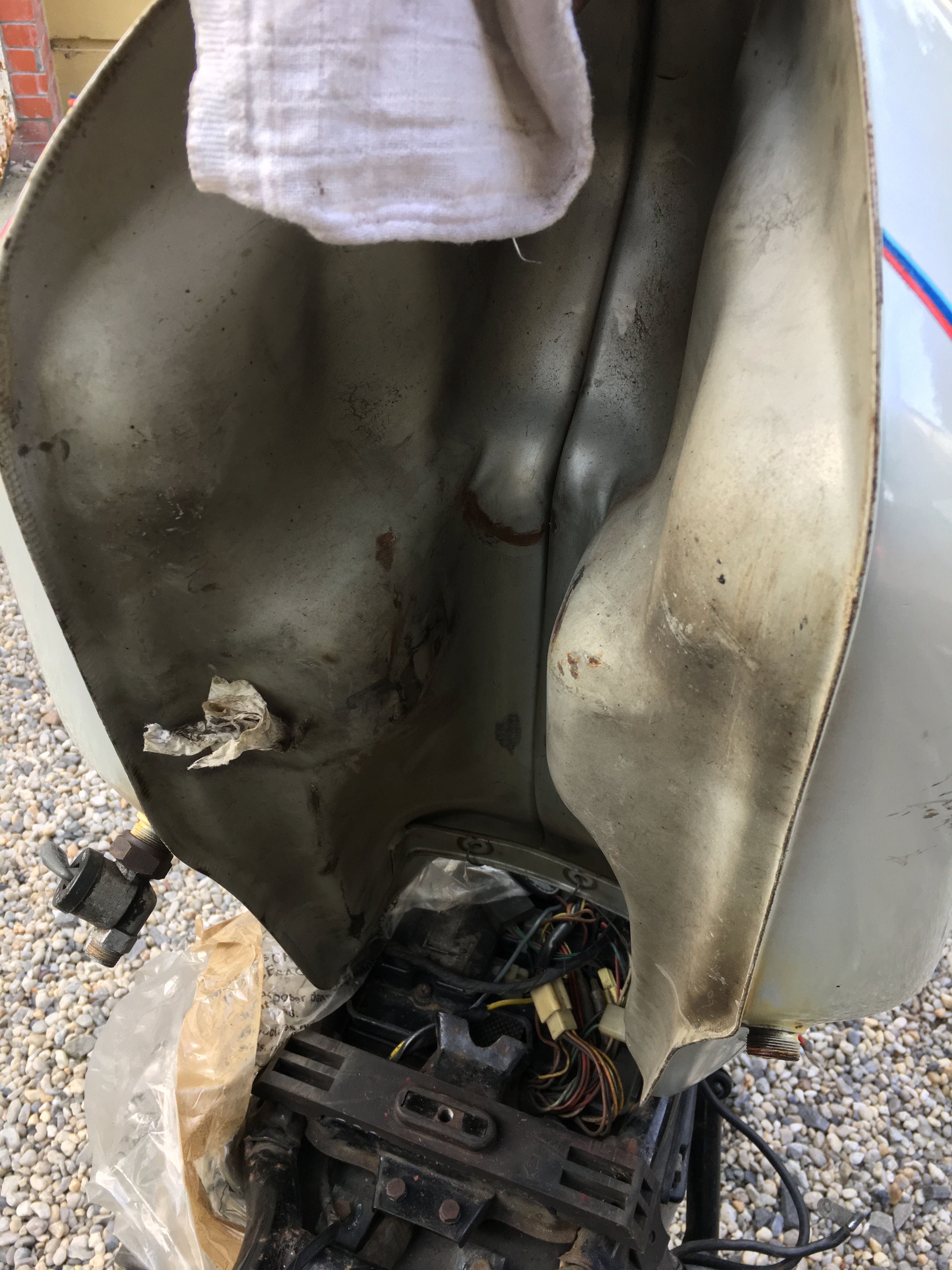

Voici une autre photo, du réservoir posé sur la cadre. On peut y voir plus clairement ce qui bloque :

Voila la photo qu'il nous fallait. En effet les renflements internes du réservoir de BM ne passent pas sur le cadre.
J'imagine qu'il faut découper et ressouder, mais je ne suis pas tôlier...
