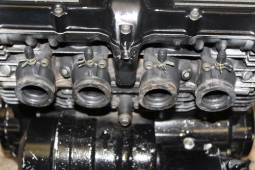

Bonjour à tous.pour ceux qui avaient vu mes premier message sur le forum qui correspondait au début de la restauration de ma xj turbo commencer il y a quelques mois maintenant "sa passe vite" j en suis aujourd'hui au bout d un long mais intéressent périple tous d abord pour retrouver toutes les pièces qui me manquaient"et elle étaient nombreuses" ensuite plus conventionnel ponçage peinture cadre à l epoxy.ensuite une bonne surprise m attendait la moto bien que dans un état déplorable extérieurement et affichant 29000 au compteur pour moi il était évident que le 1 était à rajouter mais au démontage le moteur est nickel led arbre à came comme neuf non marquer du coup justte le joints de culasse à été nécessaire mais la ou c'est intéressant c'est que le turbo ne présente du coup aucun jeux.donc moteur direction après phosphatant et epoxy puis ponçage fin des aillettes comme d origine.et nous voici aujourd'hui mes pipes d admission sont en 2 voir 3 morceau et dur dur de trouver des origines propres donc voici ma question la turbo est en carbu de diamètre 30 pour 32 au xj 650 conventionnel d'où est issu mon bloc moteur penser vous que les coliers pourrai combler l'écart ou es ce qu une bague pourrai le faire ? Je suis attacher au tout origine mais la appart sa je sèche et moi qui pensai que les silencieux auraient tenu se rôle au final se sont les premiere pièce que j ai trouver.comme quoi...désoler si j ai été trop long .

Si on regarde les photos en gros plan, on voit bien les pipes d'admission encore montées sur le moteur . Même forme que sur la 650 atmo ? Comme je n'ai plus la mienne sous la main, je ne peux pas le dire .

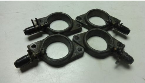

Mais il y a des pièces étranges . C'est quoi ces bagues qui portent les prises de dépression ? Il n'y a pas ça sur le moteur de l'annonce .

visuellement les pipes de la photo sont les même que celle du 650 non turbo
Je vois des pipes sans la partie caoutchouc ! :D
Au moins, elles ne risquent pas d'être craquelées :mrgreen:

Merci à tous et spécialement à bp, je viens de verifier mes carbu et 37.5 extérieur pour 4mm d épaisseur de paroi du coup les 650 doivent avoir 3 d épaisseur pour faire 2mil de plus.du coup je sens que les derniere piece me manquant vont vite etre monter.cool .pour les prises de tuyaux d équilibrage sur là turbo il sont boucher sur mes vielle pipes mais aussi sur la vue éclater de doc technique.
