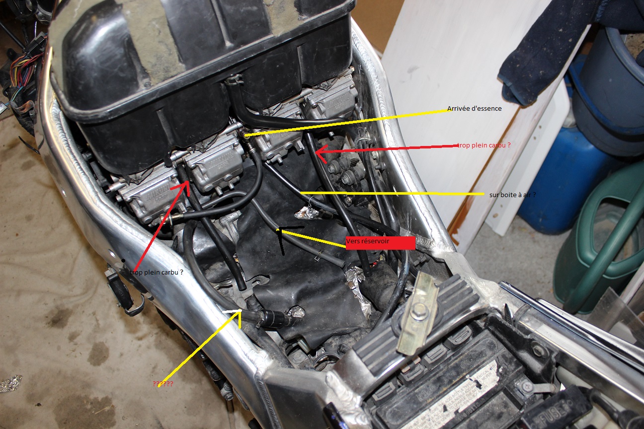

Bonjour à tous,
Je remonte actuellement un 750YZF pour un pote, en attendant de finir la resto du XJ ça m'occupe.
Bon j'ai nettoyé la rampe de carbu, changé les bougies fait une vidange, changé disques et plaquettes.....bref petite révision faite.
Mais car il y a un mais sinon je posterais pas :
J'ai un pb au niveau des branchement de tous les tuyaux, arrivée d'essence, mise à l'air etc.
L'un de vous aurait il un schéma, car je m'y retrouve pas en fait.....
Et là ca m'agace profondément de bloquer sur ce type de pb avec tout ce que j'ai déjà fait dessus...
Photo :
900XJ 31A ;)

[s]Met une photo[/s], je connais bien ces machines,
Fait gaffe aux antiparasites, très fragiles !
Edit, j'avais pas vu, me faut des lunettes, c'est sur :evil:
Arrivé d'essence au milieu, le deux tuyaux entre les carbus = mise a l'air des cuves, ils sont dans la bonne position
Le petit gris a droite = robinet a dépression
Le noir au milieu et en bas = trop plein réservoir, il n'est pas a la bonne place, il doit descendre derrière le cale pieds droit
Le ??????? = mise a l'air des membranes, il t'en manque un ou trois autres selon l’année ( au passage regarde si tu n'as pas un insert dedans, c'est une bride :wink: )

Bon c'est cool, elle démarre.
Reste à finir les petite réparation de carénage et retrouver des agrafes pour les vis et hop il va pouvoir rouler.
J'ai mis une vidéo sur Facebook car elle est un peu lourde à charger.
