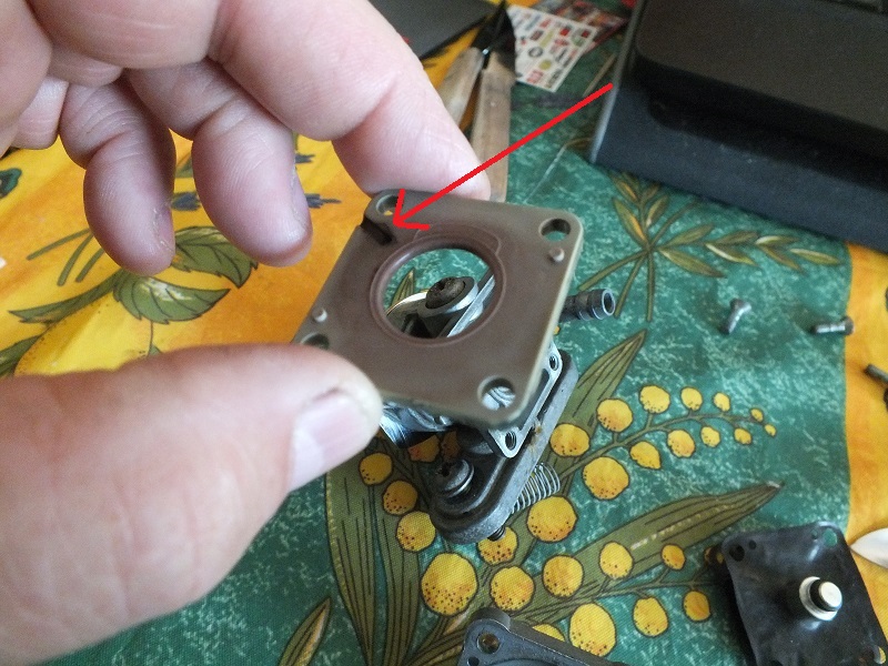

comme j'ai refais mon robinet récemment, je pensais que le problème était réglé mais ça coule toujours
redémontage donc
j'ai utilisé cette photo de patlezen :
ma question : dans quel sens va cette encoche ?
côté extérieur de la moto ou côté moteur ?
angle droit ou gauche inférieur ou supérieur ?
me demande si le problème ne viendrais pas de là :shock:
MessagePosté: 09 Fév 2015, 17:37
bon ben j'ai finalement changé le robinet car avec la membrane neuve, ça pisse toujours !
j'en avais un vieux (merci dicout)
ça a l'air de fonctionner
sinon, pour répondre à ma question, cette encoche semblerait se trouver coté robinet (et non coté moteur), en bas à droite lorsqu'on est en face
si quelqu'un peut me confirmer ....
ps @ Bacchus : je crois que le robinet s'était desserré !! (les joints en carton n'ont pas tenu) mais j'ai du vidanger avant de démonter

j'avais eu le même problème que toi lorsque j'ai refait le robinet dernièrement ; un petit démontage afin de tout remettre bien en place, et tout est rentré dans l'ordre semble-t-il .... :)
