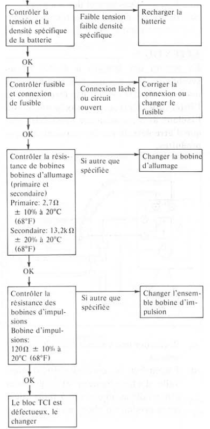

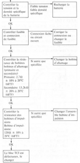

Il n'y a pas de méthode pour tester un TCI.
Dans le manuel d'atelier Yamaha, c'est expéditif et çà donne çà:
clic sur l'image
