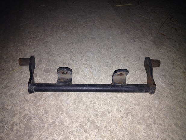

    - à quoi sert la pièce suivante? elle est restée après le remontage... (PS : je suis assez content, je n'ai qu'une pièce que je n'ai pas remontée :D)

C'est pas trop important, c'est juste la pièce qui tient le vilebrequin, au pire si tu ne la mets pas, y'a le ventilateur qui éteindra les bougies, rien de grave donc.

Ta piece sert a fixer un porte bagage Givi. Elle se fixe a l'arriere, au niveau du cul de selle, avec les deux vis qui fixent la partie bavette du garde boue.

et pour la pièce.... bah, j'ai pas compris où ça se mettait pour le porte bagage Givi... il est bien fixé sur 2 endroits... et n'a pas de jeu... je la mets de côté jusqu'au prochain démontage...
