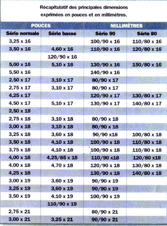

Tiens voilà un petit tableau pour l'équivalence de la taille des pneus. :wink:
3,25 X 19 cela équivaut à du 90 X 90 X 19 8)

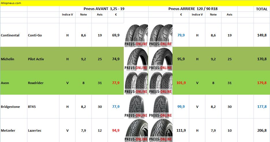

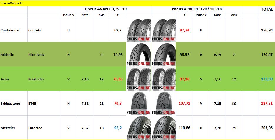

Comme toi j'étais un peu sensible à ce critère esthétique et je n'avais pas envie d'avoir un profil récent typé sport sur mon vieux XJ650. J'ai trouvé un modèle équivalent au Michelin Pilot Activ: Le AVON Roadrider
Regardes les radars de notation sur les sites (PneusOnline, AlloPneus, etc) tu verras qu'il a de bonnes critiques.
Je partage même mon tableau de choix de l'époque, tu peux y voir les dessins de gomme en un coup d'oeil, ainsi que les notations et les prix.
Le Metzeler Lazertec est aussi très bon, mais un peu plus cher.
