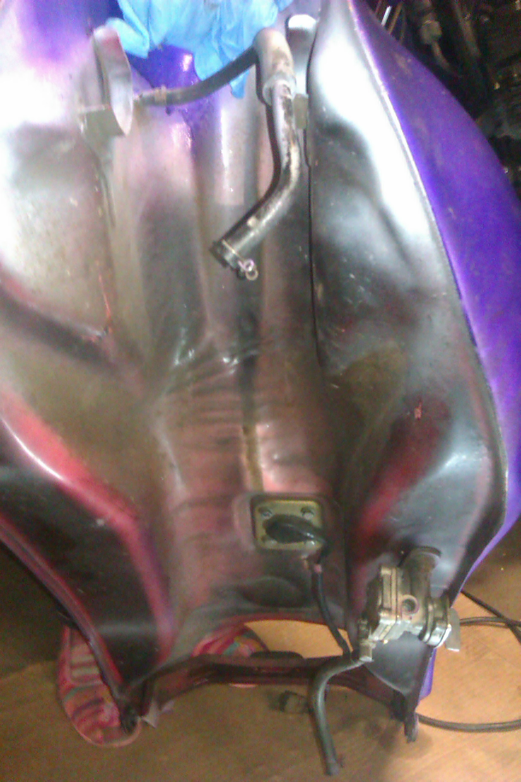

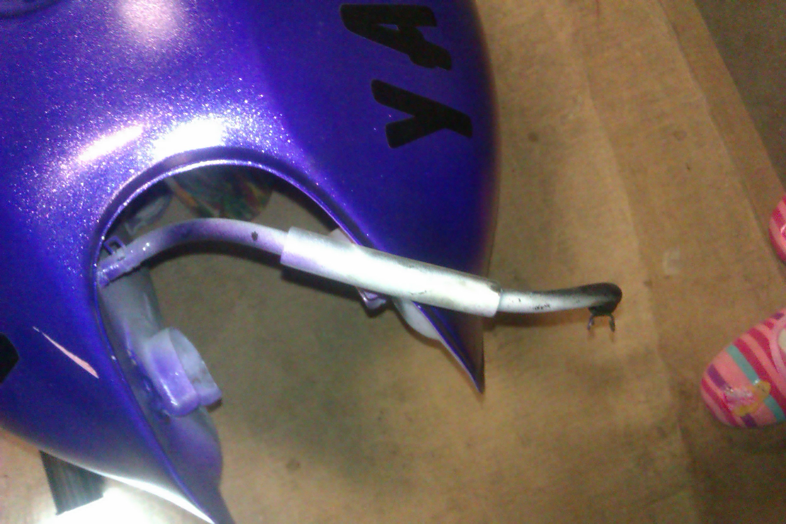

Bonjour à tous je ne sais pas trop dans quelle partie poster ceci :
j'ai mis un accessoire en plus sur la XJ600 ( alimentation pour gps ) j'ai donc démonté le réservoir et me suis aperçu qu'une (grosse) durite n'était branchée nulle part !!! (Je suppose que c'est le saligaud qui l'a repeinte en cet horrible t(h)on et ne l'a pas remise...

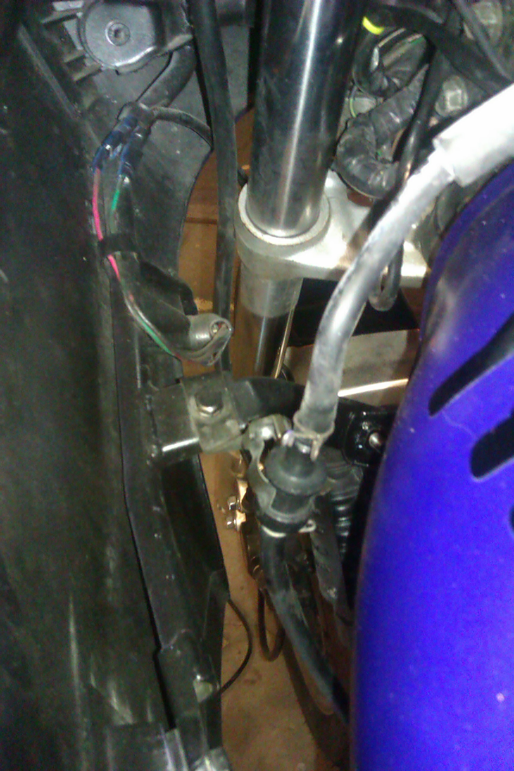

et du coté carénage j'en ai une autre avec un adaptateur qui ne va nulle part... en soufflant dedans j'ai aussi remarqué qu'il contenait un système anti-retour.
qui pourrais me dire si ces deux là sont faite pour être assemblée et de plus, à quoi elle servent ???
chtite photos ?
le réservoir et la durite qui était cachée dessous :
et les deux mises ensemble
en sachant que celle du carénage disparaît complètement en passant sous la cadre...
merci de l'aide :D

heu... mon réservoir de 900 n'est pas comme ça.
Cette connexion par le dessous est surement dédiée à quelque chose puisqu'elle se trouve, réservoir en place, sous le niveau maxi d'essence. Est-ce un trop plein ?
Il faut trouver où va l'autre partie.

c'est une excellente question !!! et comme je n'ai qu'une revue technique scannée en anglais.... je la trouve point !!!
en tout cas on vois bien que c'est le "peintre" qui l'avait pliée et mise sous le résevoir.... elle est pleine d'apprêt grrrr :sm10:

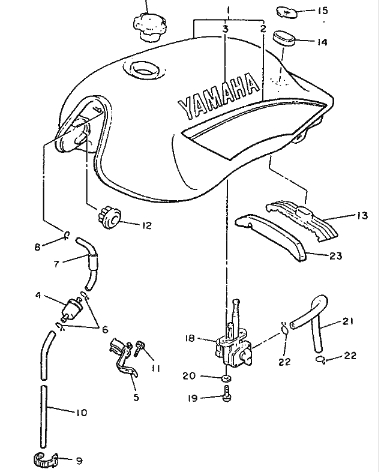

je viens de démonter 3 600 xj j'ai pas de durite sous aucun des 3 réservoirs ...
rien sur les micro fiche
http://www.resoo.org/www/motor/yam/xj60 ... iche20.gif

Petite info supplémentaire, elle est de 1988 (51J) et à été importée d'Allemagne en.... ??? quelqu'un aurait aussi ce fameux embout anti retour avec une durite qui fuis sous le cadre attaché avec la petite attache acier qui la tiens à l'araignée ( image 3) ????
Je suis père plexe, pourtant je ne suis pas curé ;-) ok je sors.... :arrow: :lol:

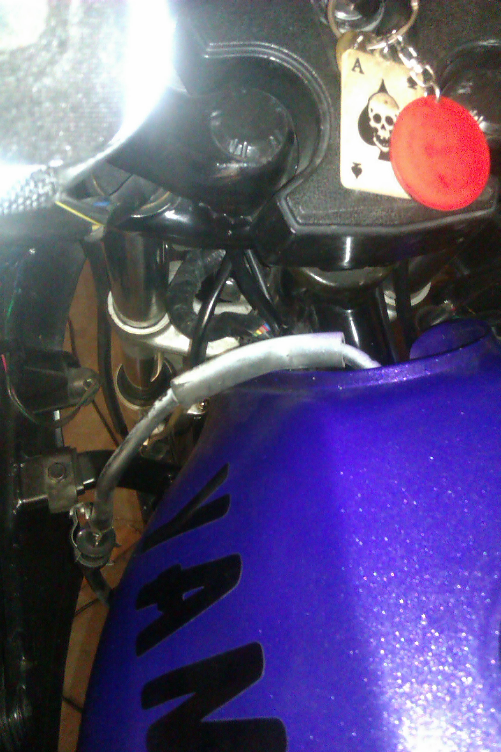

s'il faut d'autres photos dites le moi, je redémonte le brol de plus cette durite qui passe au dessus du cadre et hyper visible (si c'est ça bonne place... c'est pas habituel et pas très joli :? )
