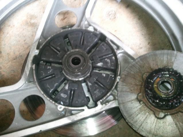

Bon, ta roue est démontée, c'est ça ?
Si c'est le cas oublie cette histoire d'axe, tu n'en as plus besoin (c'était valable uniquement pour l'étape demontage de la roue en elle-même, donc ça, c'est fait)
Te voilà donc avec ta roue déposée. Tu veux maintenant demonter la partie transmission de ta jante, c'est bien ça ?
Alors voilà ce que ça donne une fois démonté. Tu n'as qu'à suivre la procédure indiquée, c'est très simple
(Toujours sur la jante, tu peux apercevoir les fameux silent-blocs)
J'espère que ça va t'aider à y voir plus clair. Sinon effectivement, ce serait pas mal que tu fasses une photo de ton affaire parce que c'est pas très clair...

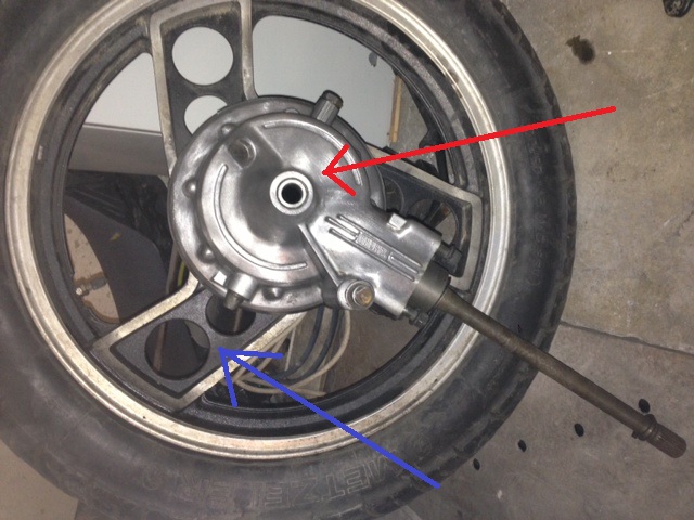

Bon je vais vous faire une photo alors!
Rere le malicieux j'en suis a l'etape juste avant ta photo...

voila l'angoisse! j'espere que ca vous parlera davantage...
 Sujet du message: Re: moyeu AR XJ 900
MessagePosté: 01 Nov 2013, 11:26
Messages: 3707
un gars encore plus nul que moi ..... pour une fois que je peux aider : :lol: :lol: :lol:
alors au bout de la flèche rouge, ce que tu appelles l'arbre de transmission solidarisé :shock:
en fait, cette pièce peut rester sur la moto, sur le bars oscillant, elle n'a pas besoin d'être démontée
en bleu, ta roue, avant l'étape "réré"
pour séparer les deux, il suffit d'enlever l'axe central, chose que tu as déjà fait puisque la roue n'est plus sur le bras oscillant
les deux sont emboités comme 2 engrenages, un peu en force, il faut jouer un coup à droite, un coup à gauche, petit à petit, et ça part tout seul
à priori, ça part avec les mains, pas en tapant dessus
le plus simple serait de remettre la roue sur la moto (ou du moins, le bras de transmission) pour pouvoir tirer sur la roue simplement
ou : la roue à plat au sol, tu tires sur le bras vers le haut et petit à petit, tu sentiras du jeu et ça va venir
aller, encore un p'tit effort
on n'a pas fini de t'aider :shock:
ce sera le cafra du fofo :D :D :D
