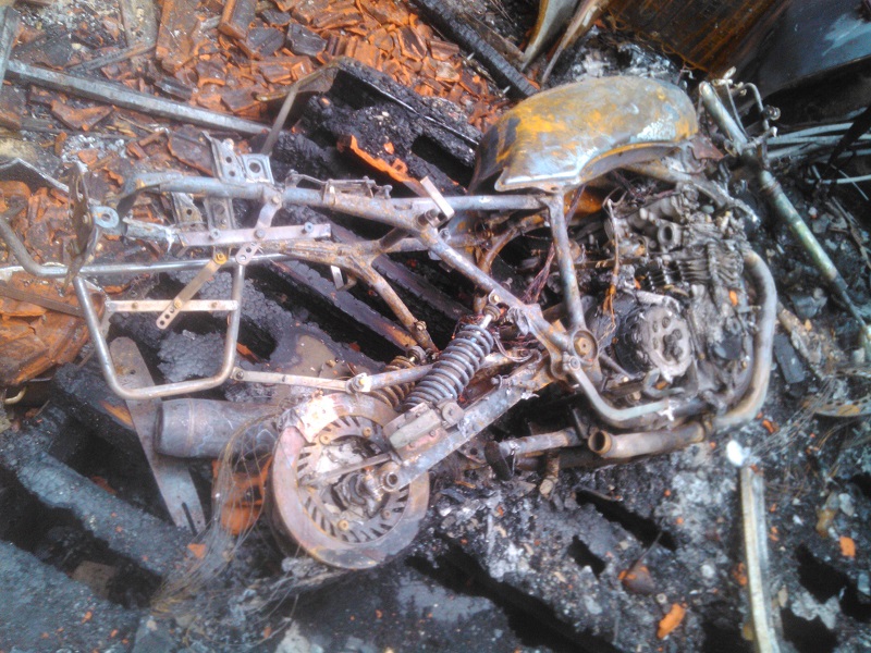

Trop tard, l ami tout a brulé chez lui :(
Meme les cartesr ont fondus, :(
Juste un photo si elle choc je l enleve
Pour c est imprssionnant sa a du chauffer
