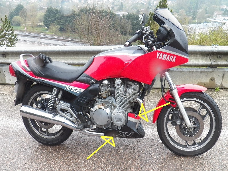

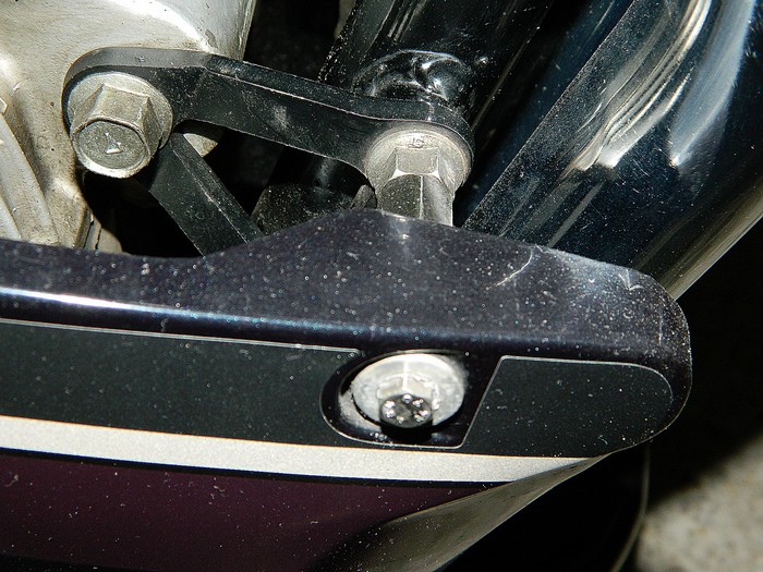

Hello il y a 4 point de fixation
deux en dessous sur le cadre sans entretois et les deux du dessus avec des entretoise sur une des vis de la patte de fixation moteur

Fixation du haut avec l'entretoise

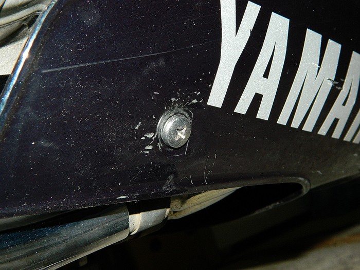

Vis de la fixation du bas

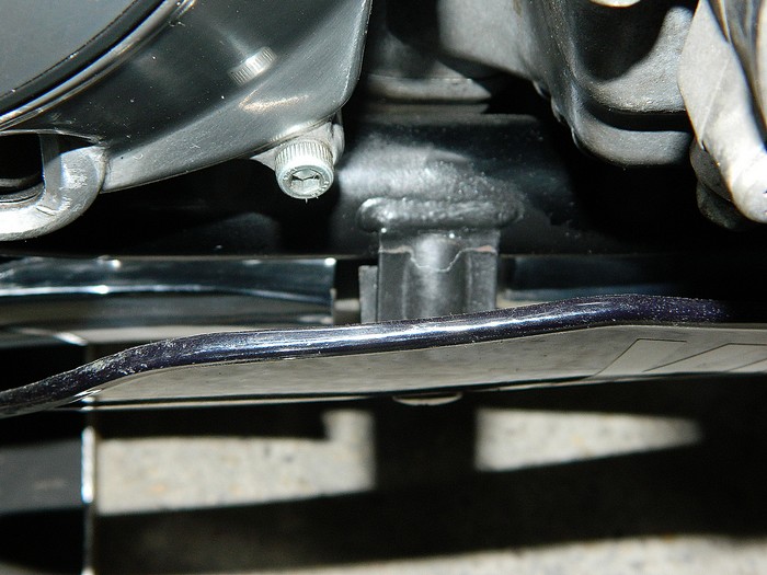

Patte de fixation du bas soudée sur le cadre

merci infiniment pour vos fotos! j'y vois un peu plus clair
y'a plus qu'à trouver les bouts
