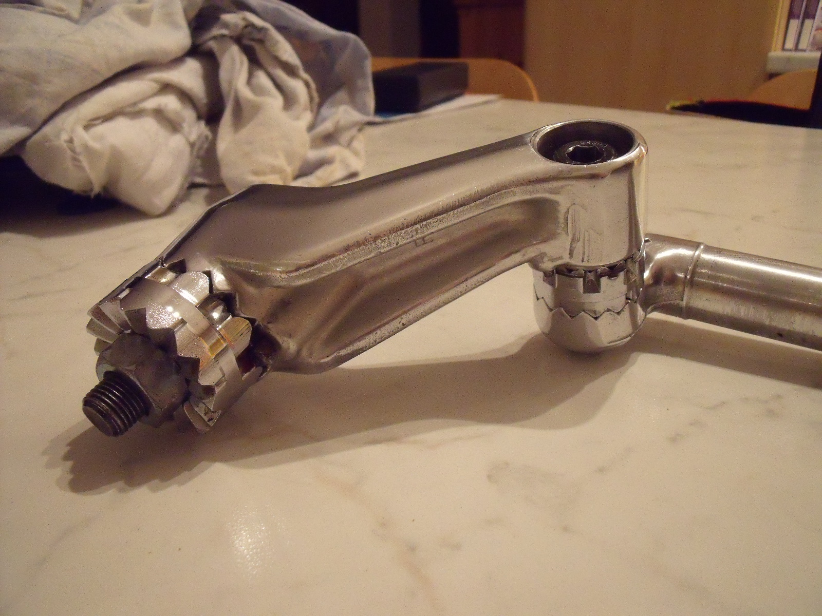

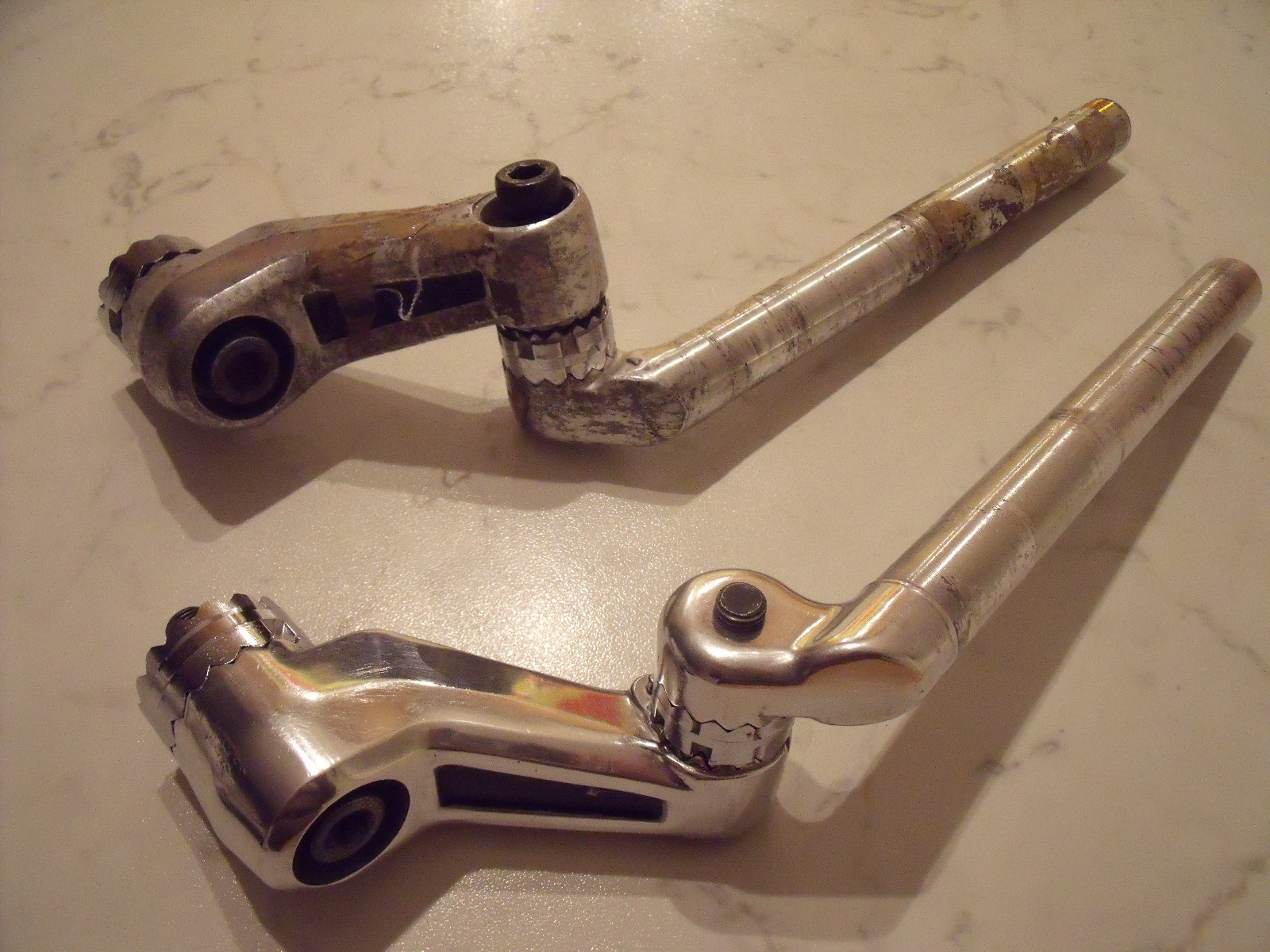

Bonsoir,
le post date un peu mais au cas ou pour info
J'ai récupéré pour un copain au salon moto légende à Paris en novembre ces demi-guidons pour son 900. Pour le moment, un de poli. J'ai mis environ 2h30 pour un et à la main. Le Glenzol est pas mal comme produit.
Yves. :)
