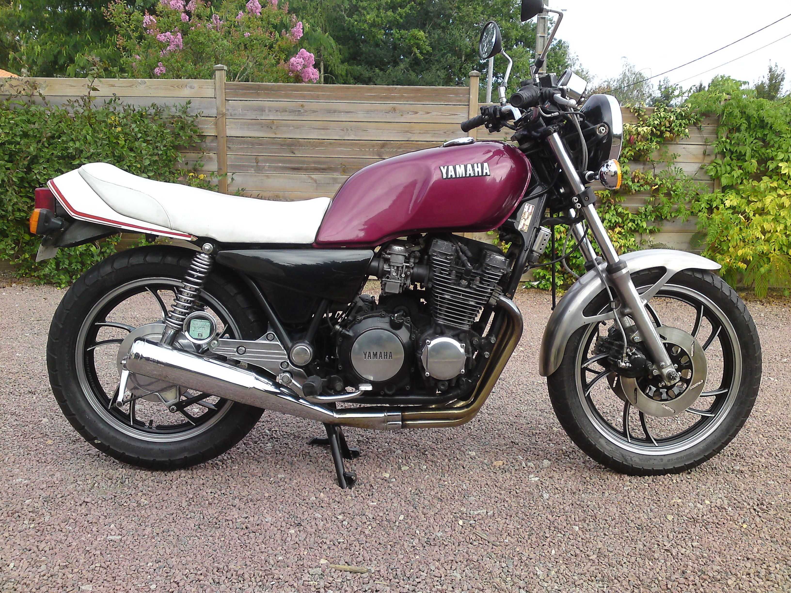

j'ai acheté une 650 xj de 1981 dans cet etat
apres quelques heures de travaux (peiture de jantes ,,polissage de carter etc)la voici
mais ma question est en fait mecanique
quelle est la consommation donnée car je fait facilement du 6.5 l au 100 sans tirer dessus (100 110)
et j'ai aussi un leger trou a l'accelération entre 2500 et 3000 t/minute qui est enbetant car en plein dans ma plage d'utilisation en ville
est ce un reglage carbu, ou est ce normal???? mais je pense que non :(

C'est joli le dosseret de selle repeint en blanc. Peut être des liserés blancs sur le réservoir ? (et clignots chromés, mais ça, je suis sur que tu dois y penser)
Oui, nettoyage puis réglage carburation.
