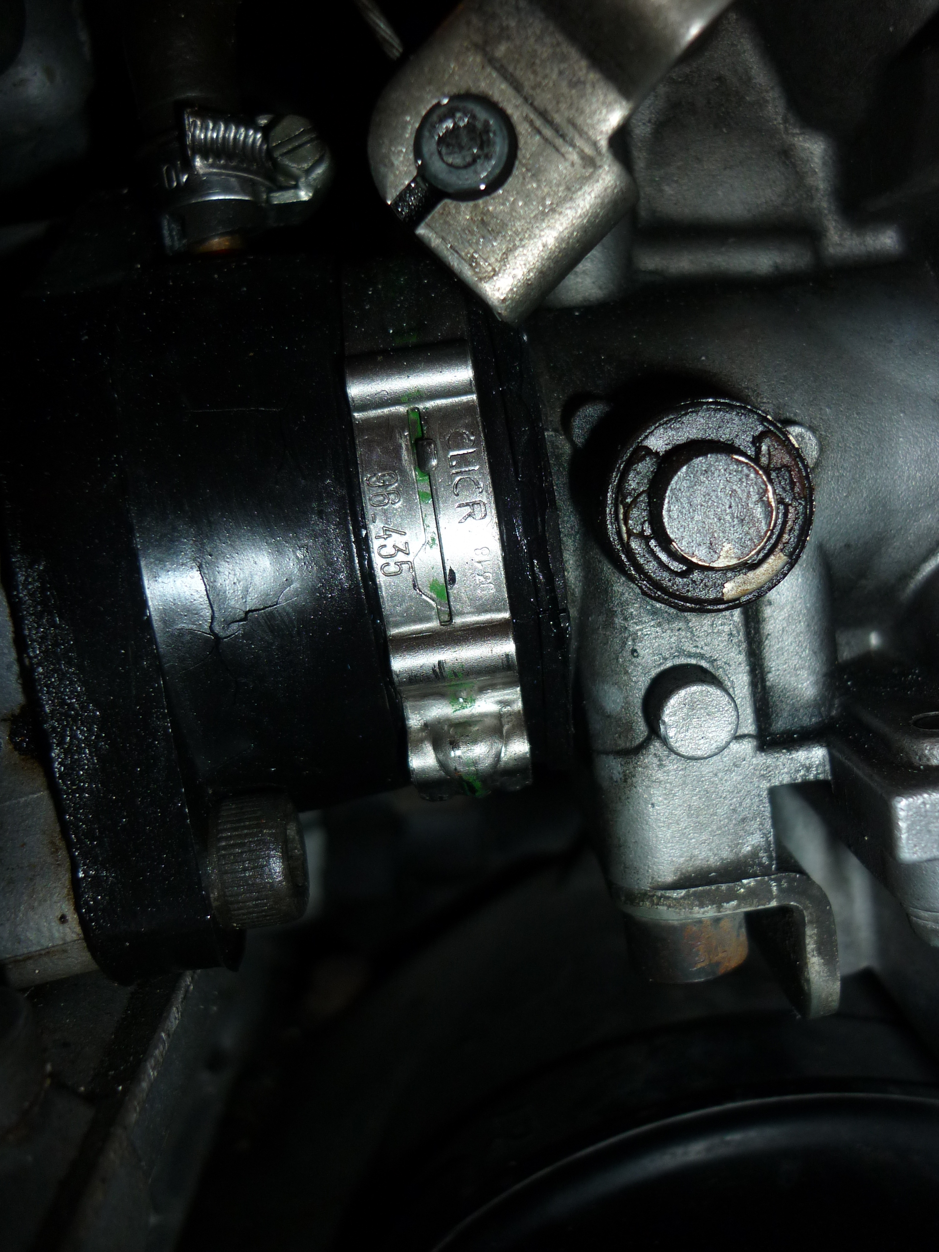

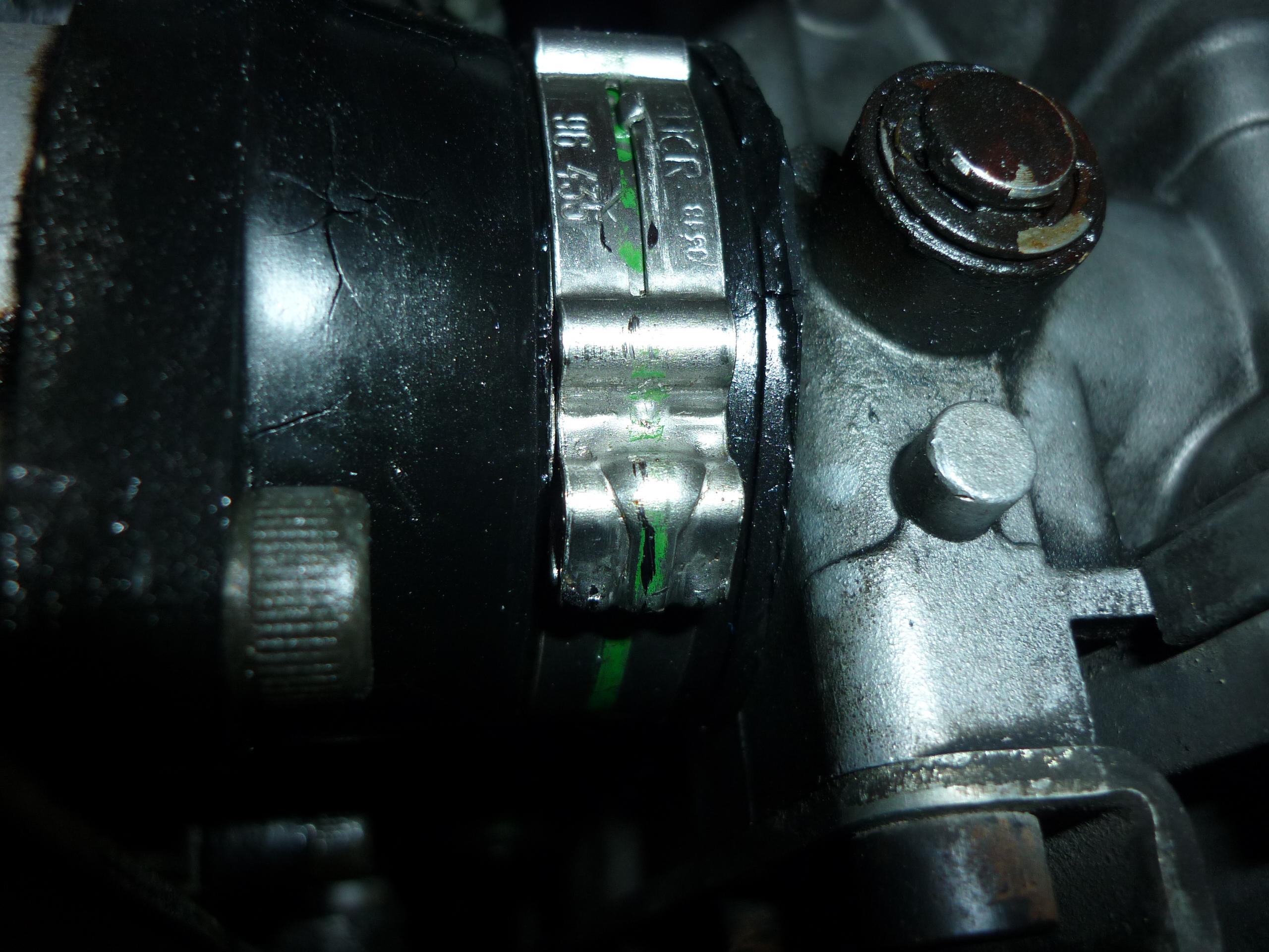

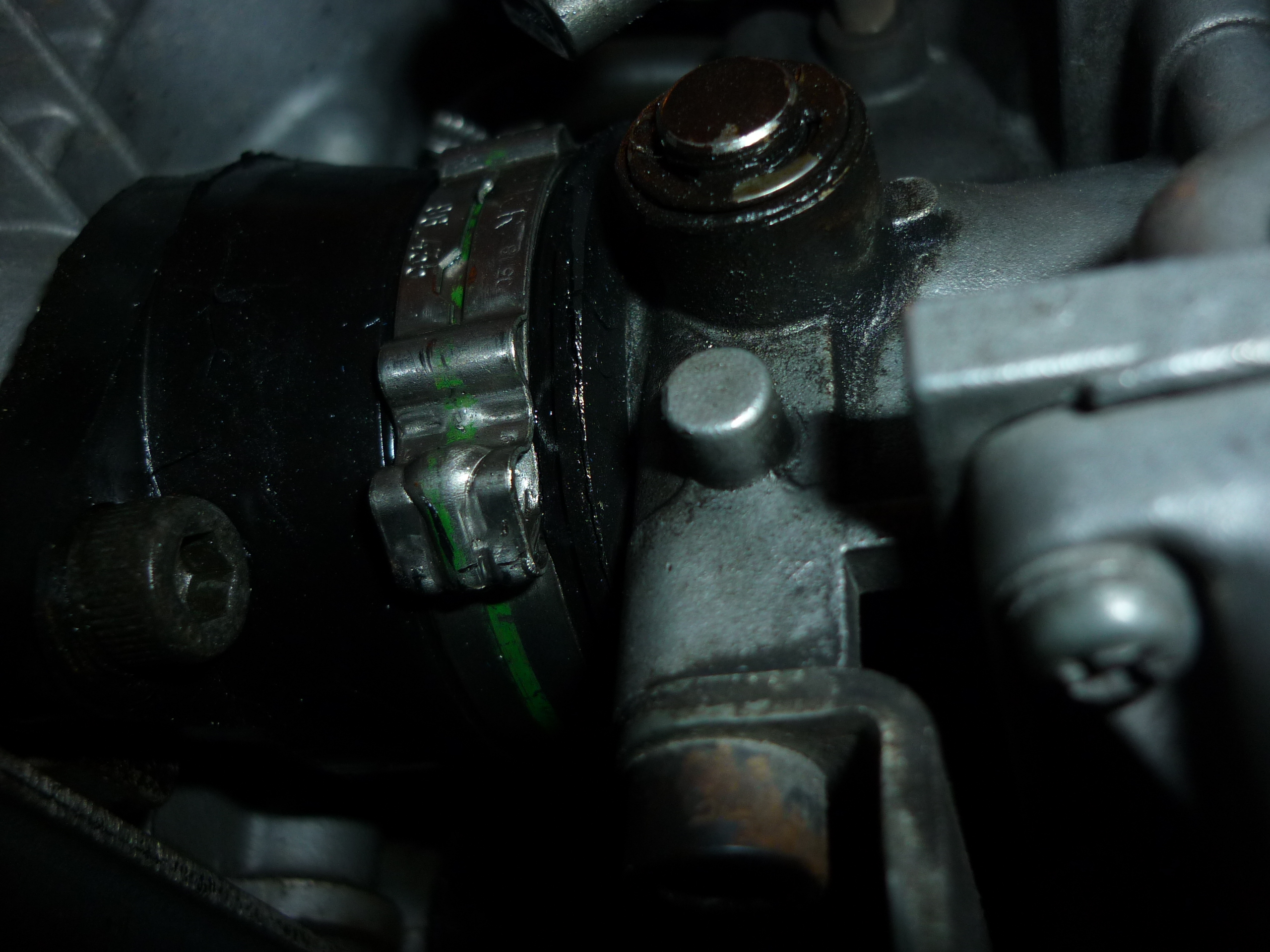

Suite à mon post dans la partie "urgent" (viewtopic.php?f=14&t=16954), au sujet de mes pipes d'admission qui se fendillent, j'ai enfin fait des photos des colliers qui maintiennent les pipes aux carbu.
C'est la marque CLICR et il faut normalement un outil spécial pour les enlever.
Image Image Image
Quelqu'un à une solution pour le faire sans cet outil ???
Merci d'avance.
Image Image Image Image
MessagePosté: 02 Avr 2012, 11:52
Çà ressemble aux colliers utilisés sur les lave-linges ! :lol:
Les faire "sauter" au tournevis et les remplacer par ceux d'origine (en occasion).
MessagePosté: 02 Avr 2012, 12:37
Faut que je regarde, mais je dois avoir un jeu complet de colliers d'origine.
MessagePosté: 02 Avr 2012, 12:50
Inscription: 27 Mar 2012, 20:11
Messages: 31
Ce que je cherche en fait c'est comment les enlever.
S'il faut les casser ce n'est pas grave, je mettrai des colliers type plomberie que l'on serre avec un tournevis.
MessagePosté: 02 Avr 2012, 12:51
Tu peux les tronçonner avec une Dremel, par exemple.
MessagePosté: 02 Avr 2012, 12:55
Messages: 31
ouai, je pense faire comme çà, et je vais les sacrifier, ce n'est pas grave.
MessagePosté: 02 Avr 2012, 12:57
Je pense que ces machins là, une fois que c'est serti, c'est irrécupérable.
Y'a quand même l'espèce d'ergot qui me fait mettre quelques réserves.
