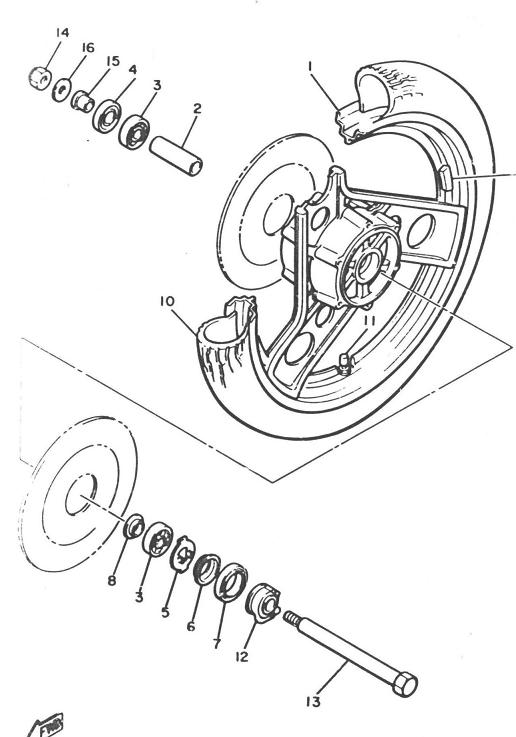

Bonjour à tous,
Comme dit dans le titre, le tachymètre ne fonctionne plus et le compte kilomètre aussi.
Une image vaut mille mots, donc le #5 c'est les deux pointes qui sont cassés surement dû au mécanisme grippé du compteur #12.
Y a t'il autre chose qui peut casser dans ou près du roulement à bille car après avoir enlever les deux pointes métalliques du #5 cela coince encore dans la roue par moment avec grincement ou craquement.???
Avec des outils rudimentaires, on peut défaire jusqu'au roulement...??? Et comment ?
J'ai le #12 avec cable en pièce, c'est possible de le changer dans le tableau de bord ?
Peut on rouler sans craindre que la roue bloque ?, c'est mon seul moyen de transport...
Donc voilà mes questions de nul en mécanique, J'attend vos lumières sur les questions avec patience mais pas trop... :D
Dans l'attente de vos réponses, Merci

Il y a des chances qu'un roulement de roue ait un souci .
Le mieux est de vérifier les roulements et de changer le mécanisme d'entraînement .
Ne roule pas sans vérifier ...
Moto sur la béquille centrale, roue avant de la moto soulevée (cric et planche pour ne pas abîmer l'échappement) , fais tourner la roue avant pour voir s'il y a des points durs (et apparemment tu dis qu'il y en a accompagnés de grincements :? ) . Vérifie en même temps s'il n'y a pas de jeu ... et si un de ces points est négatif, roulements à changer .

Arff j'ai lu trop vite,
J'ai cru les pièces 8, 3, 5, 6, 7 ,12 formaient l'éclaté de l'entrainement du câble du compteur.
+1 avec Yannick
J'ai une roue dont je ne sais pas l'état mais je suis sûr que le pneu est à changer...
Mais changer les roulements avec mes petits outils... c'est possible et surtout comment? car ça me semble bien scellé.
Les joints #4, #6 et #7 s'enlèvent de quelle façon ou il faut les changer à neuf?
Merci à tous.

Monte ton autre roue même si le pneu est à changer (sois prudent en roulant avec) et emporte celle-là chez un mécanicien moto, ce sera plus sûr .
Sans l'habitude et sans les outils adéquats, tu ne pourras pas changer les roulements sans risquer d'abîmer les neufs .

Merci Yannick,
Le roulement est vraiment HS, Le garagiste va commander et poser donc Lundi ça devrait être bon.
Je vais essayer de récupérer la pièce #5 sur l'autre moto pour qu'il remplace celle qui est brisée :D
