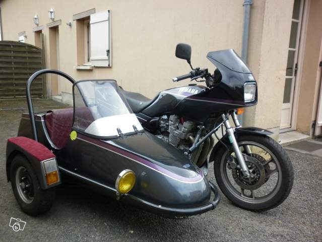

salut les filles
dite moi qq serait me dire les ref de peinture
merci et bonne année

"En discutant avec mon mécano auto, je lui ai demandé (sans trop y croire) s'il pouvait scanner des couleurs de peintures pour les contretyper. Et là il me sort le nuancier Yamaha officiel
Il m'explique qu'il fait pas mal de peintures pour toutes sortes de motos et que par conséquent il s'est équipé des nuanciers de toutes les marques (y'a même Voxan ).
Il lui suffit de rentrer dans un PC les références des couleurs figurant sur ces nuanciers, et la formule est décomposée, un peu comme une recette de cuisine.
Il m'a confié le nuancier Yam ce week end, et, après moultes comparaisons, au soleil, à l'ombre, en lumière rasante, j'en suis arrivé aux conclusions suivantes pour la 4BB violette:
- le gris est un gris 701
- le noir est un black 908
- les filets blancs (pas évident à se décider) sont proches du white 903
- le violet est le violet 410. "
"Autre chose, je viens de récupérer quelques pièces de "carrosserie" de ma 4BB (dosseret arrière, grille carénage) que j'avais confiées à un carrossier local pour une remise en peinture totale avec les teintes d'origine. Et ben, je suis bluffé Le boulot que m'a fait ce gars est tout simplement génial.
Vous savez qu'il y a plusieurs couleurs (gris, noir, argent, violet) , et ben, une couche (peinture hydrosoluble) par couleur avec vernis entre chaque couche. Résultat absolument parfait. Et le tout pour 550 € et 4 bouteilles de Bourgogne et de Vouvray.
Je m'autorise à lui faire de la pub : Espace Mécaross, M.Rossignol, à Saché. "
