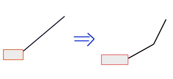

A l'occasion, il faut démonter la jauge et faire une petite "façon" à la tige de flotteur pour que çà indique quelquechose de plus cohérent. Plier la tige dans le bon sens, sinon rebelote mais à l'envers... :lol:

LT76 a écrit:
salut, dans quel sens le pliage svp ?
J'ai fais la manip sur ma bécane il y a 2 semaines, c'est beaucoup mieux maintenant. Mon "soucis" est l'inverse du tien; çà indiquait "0" et il restait pas mal dans le réservoir avant la réserve.
Donc, ta jauge indique plus que le réel. Il faut donc plier la tige en faisant en sorte que le flotteur reste en position et que l'indication diminue, donc tu plies un peu la tige comme çà (j'ai exagéré la pliure exprès) :

Merci beaucoup pour ce bô dessin, c'est sympa, et tellement plus simple pour mon p'tit cerveau !! :wink:
