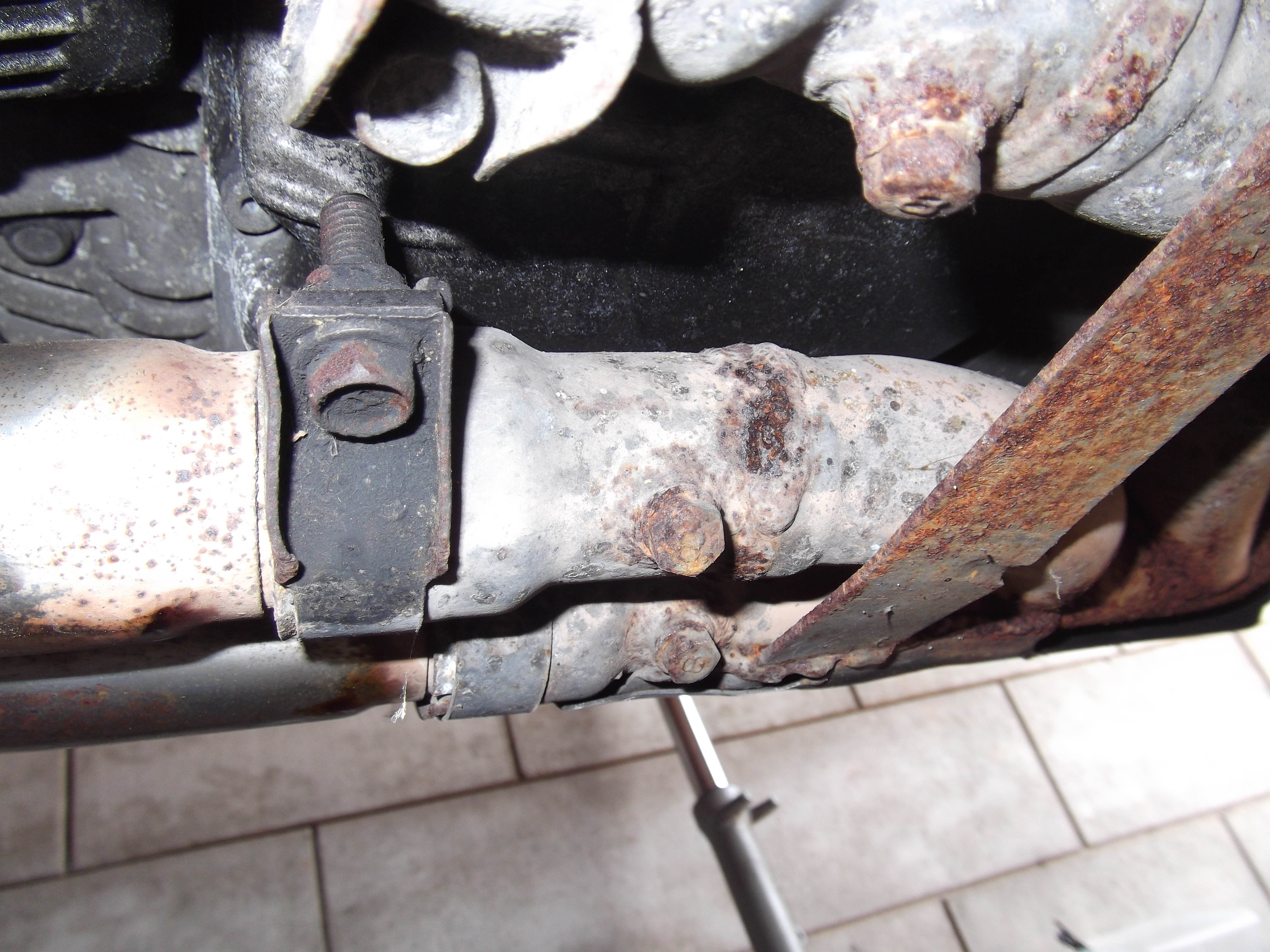

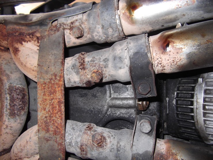

pour info c'est ma boite a fumée vous comprenez pourquoi je doit la changer (c'est les soins de l'ancien proprio )

elle est rouillée certes mais percée ou pas ? (test au tournevis)
Sinon un coup de decapant (sablage si tu peux), un coup d'anti-rouille et hop peinture haute température.
MessagePosté: 14 Sep 2011, 13:13
même réflexion... Je ne vois pas de trous. Si tu remets du neuf, il se, pourrait bien qu'il soit de la même couleur dans 6 mios ;)
MessagePosté: 14 Sep 2011, 13:34
:shock: heu ! vous rigoler la ?
sa sa se rattrape ?
MessagePosté: 14 Sep 2011, 14:09
Ce genre de tube, soumis à des chocs thermiques répétés rouille très facilement et très rapidement.
Le plus important pour ta Bàf, c'est que la rouille ne soit pas perforante.
Su la photo on ne voit pas de trou. Le seul moyen de savoir si elle est véritablement pourrie est de la démonter. Tu verras déjà l'état des tubes au niveau des jonctions... Si c'est pourri tu jettes.
Mais si elle est bien entière et pas percée, tu sors la brosse métalique (sur perceuse pour le gros oeuvre et à la main pour le reste) et tu frottes. Ensuite, un coup de rustol en bombe pour bloquer (un tant soit peu) la rouille et roule ma poule ! :D
