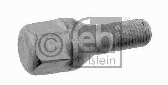

OK ,pour se genre de goujon ce ci son classic, les goujons de roues sont tres souvent dans ce genre là Image

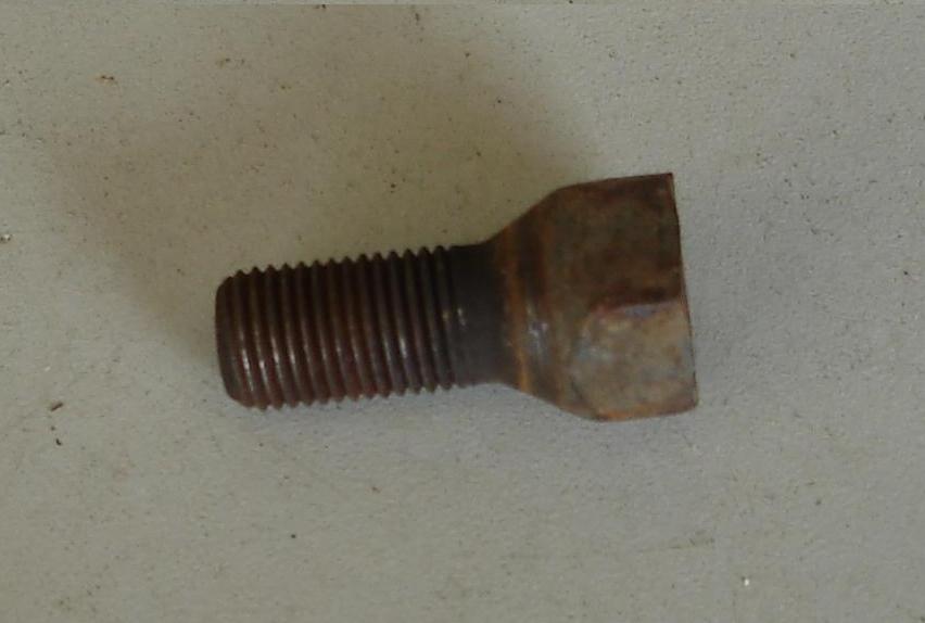

Mais dans le cas de Larkin, il s'agit peut être d'une vis de ce genre :
Image.
Dans ce cas, ou dans le cas du goujon vissé, il faut percer, essayer avec un tourne à gauche. Mais avec comme Laurent118 l'a souligné avant, avec le frein filet...

si c'est une vis du genre que d'écrit Balmann, suffit de demander
longueur totale : 37 mm
longueur filetage : 19 mm
si tu as besoin, tu me donnes ton adresse et hop le tour est joué
provenance fiat tipo
