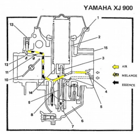

circuit de ralenti.
en 13, vis de richesse, 8 gicleur de ralenti

c'est le long tube qui apparaît lorsque je dépose la cuve ?
MessagePosté: 06 Juin 2017, 02:46
Messages: 1151
Localisation: ain
nicoco a écrit:
Merci !

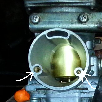

Par exemple ces vis, je peux les démonter ?
MessagePosté: 06 Juin 2017, 21:35
De mémoire, celui de gauche oui mais pas celui de droite.
Sinon ben tu sais tout démonter, en fait : D
