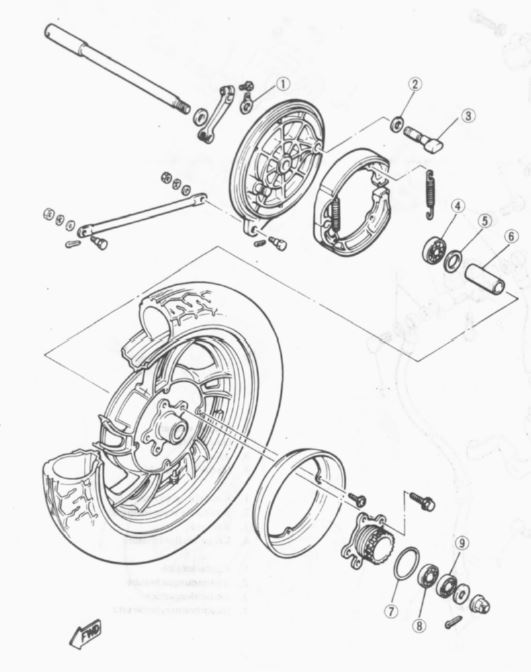

Salut les Xjistes, j'ai besoin de vos lumières... Car j'ai pas lâché cette idée de monter une roue de XJ 650 sur ma 500 xv.
J'ai acheté un axe de roue et un tambour de frein après avoir constaté que ceux de ma 500 n'allaient pas sur cette roue. Je vous mets la photo sur laquelle j' aimerais savoir ou vont les deux rondelles au centre de la photo (entre l'axe et le tambour). Pourquoi le tambour de frein a trois rainures au niveau de son axe ???
Merci pour votre aide.
https://i37.servimg.com/u/f37/18/98/67/03/wp_20110.jpg

Il y a tous les parts-list là: http://www2.yamaha-motor.fr/2010/ypec/
Après il faut indiquer le modèle et l'année.
Çà donnera l'ordre de montage des pièces.
 Sujet du message: Re: compatibilité jante
MessagePosté: 22 Nov 2016, 18:50
Messages: 5654
non les rainures ne sont pas d'origine
sinon voici le montage du 650
Merci pour vos réponses. Pour ce qui est des rainures, elles sont bien d' origine : En cherchant des annonces de pièces XJ sur LBC je vois des photos de flasque de frein arrière ou on les voit. Mais est ce bien un flasque de 650 ? Je veux surtout savoir si une pièce doit venir s'insérer dans ces rainures pour une raison particulière.
Ensuite, malgré la vue en éclaté de la roue arrière, je ne trouve pas la place de la rondelle large qui a deux diamètres extérieurs différents...
