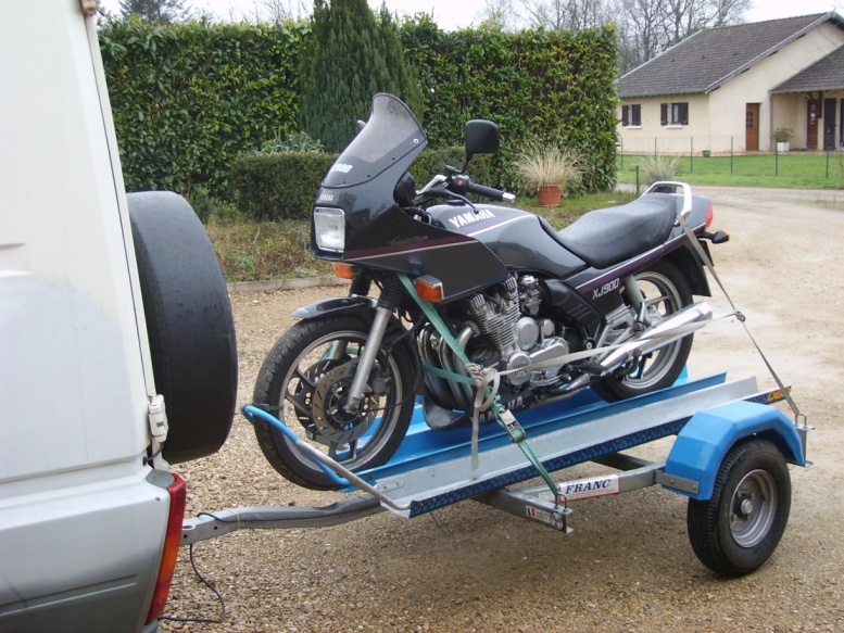

Bonjour
C'est bon ! "Violette" est arrivée à bon port !
Je vous raconte pas !!! à chaque ralentisseur je passais à 10 km/h ........! au grand désespoir des automobiliste qui suivaient !
Merci pour les conseils , et en plus j'avais vu une photo de "tonton" sur le chargement de sa bleue !
Donc!
-Deux sangles à cliquet passés autour des tubes de fourche ,juste au dessus du T inférieur.
-Une petite sangle qui ceinture la roue AV et l’appui (pour éviter à la moto de partir en avant et en arrière)
-Deux sangles passées dans la poignée AR passager (juste pour la tranquillité morale)
et la sur-longueur passé de si de la ,pour éviter quelles ne volent au vent .

super, tu t'es débrouillé comme un chef pour la sangler 8) . Elle est belle ta 900, elle est identique à celle de mon copain. Lui a le pare carter, le support top case et toi le sabot de carénage :wink:
Yves. :)

Bonsoir
Merci !
On a aussi le support bagages avec les valises ,manque le top case et fixer le tout .
Je pense mettre un pare carter dans le futur ....
