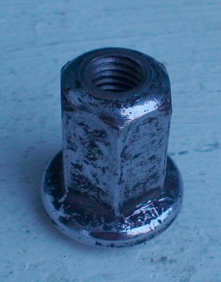

Autre solution : un bout d'hexagonal de 17 (clé allen tronçonnée ou écrou long) sur une clé à cliquet avec douille de 17.
Pour l'écrou long, j'avais récupéré un écrou de roue de R5. Il faut juste meuler l'embase.
En voilà un non "usiné".
