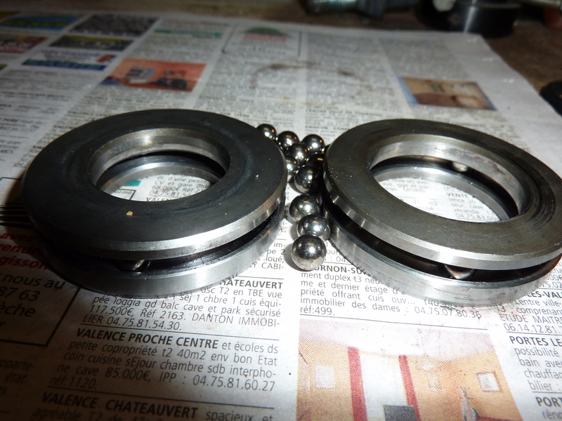

Je viens de démonter ma colonne de direction et surprise, les roulements montés sur ma 600XJ N°1 sont des roulements à billes.

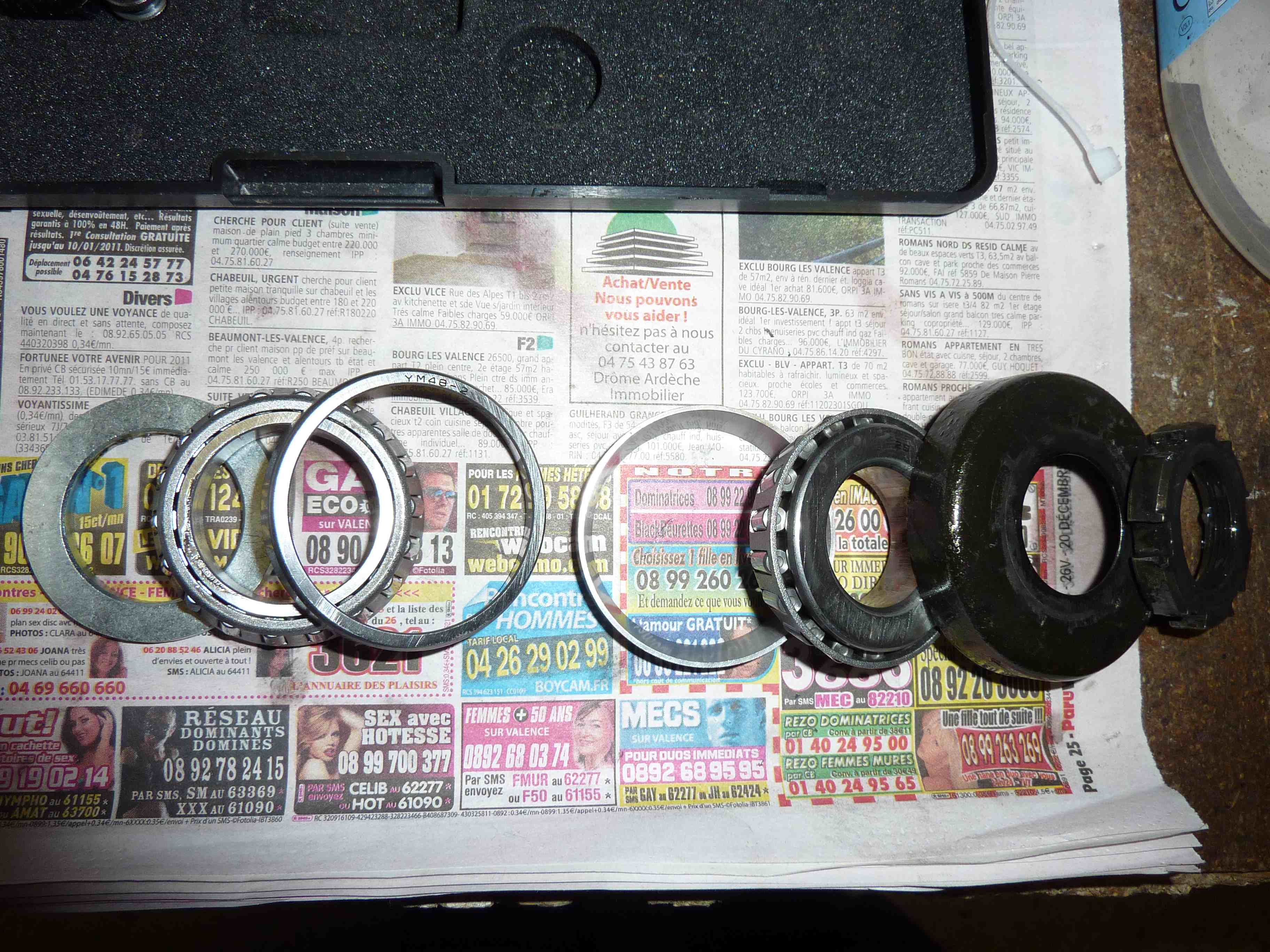

Les dimensions des nouveaux roulements sont 25x48x13, 30x48x13 avec une rondelle de 30x48x3,8 (complètement à gauche sur la photo).
Les anciens roulements: Bille + coupelle environ 12mm d'épaisseur.
Les diamètres intérieur et extérieurs sont compatibles.
Que faire de cette grosse rondelle fournie avec les nouveaux roulements?
Pensez-vous qu'il faut la monter en bas au vu de ces dimensions Diam intérieur 30mm au dessus du joint caoutchouc?

Suite de l'aventure, les roulements sont montés sans la fameuse rondelle. Je n'aurai d'ailleurs pas pu la monter où que ce soit :roll:. Le séjour (1H) au congélateur des deux bagues extérieures ont permis de les monter facilement. Tout semble correct et il n'y a ni jeu ni point dur. Je finirai le remontage bientôt mais je profite pour refaire un peu de peinture sur les fixations de tête de fourche et autres petits entretiens. J'essaierai la moto ensuite et vous tiendrai au courant.

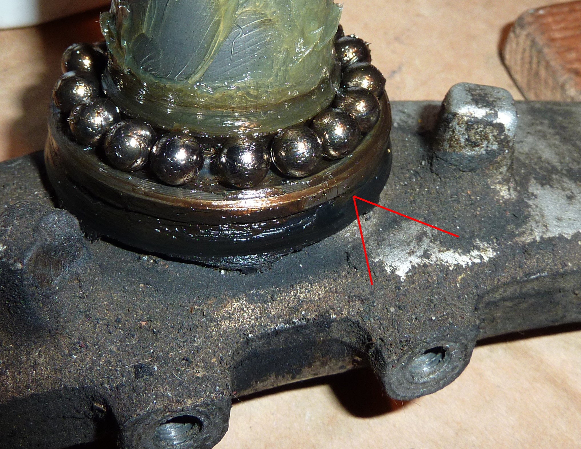

les roulements à billes ont la facheuse tendance à marquer la cage sur une seule bille.... ce qui donne notre fameux point dur. Par contre, ils sont precis en direction..

Pour la rondelle, c'est le cache poussiere..... ne pas l'avoir mis va faire que des salatés vont rentrer plus facilement et pourra generer des petits soucis......
