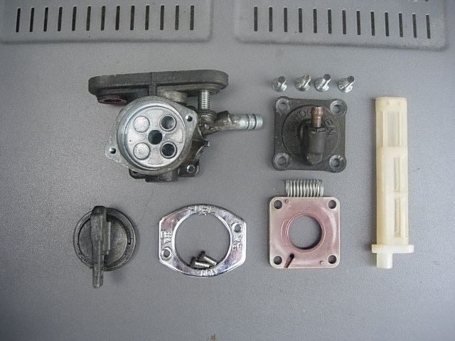

Donc, voici les pièces qui reste d'origine:

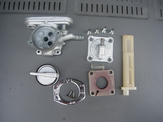

Revoici les même pièces après nettoyage, dégraissage et un petit coup de peinture cuite au décapeur thermique:

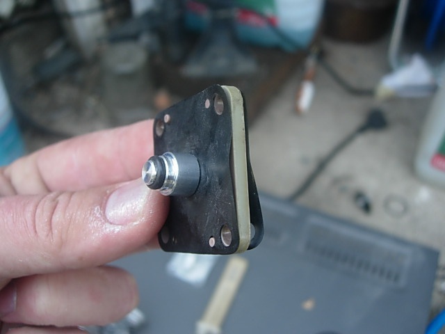

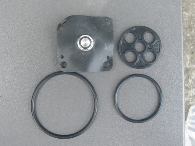

La composition du kit de réparation Louis.de, référence 10007951:

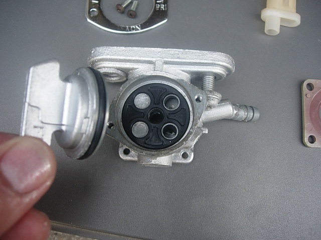

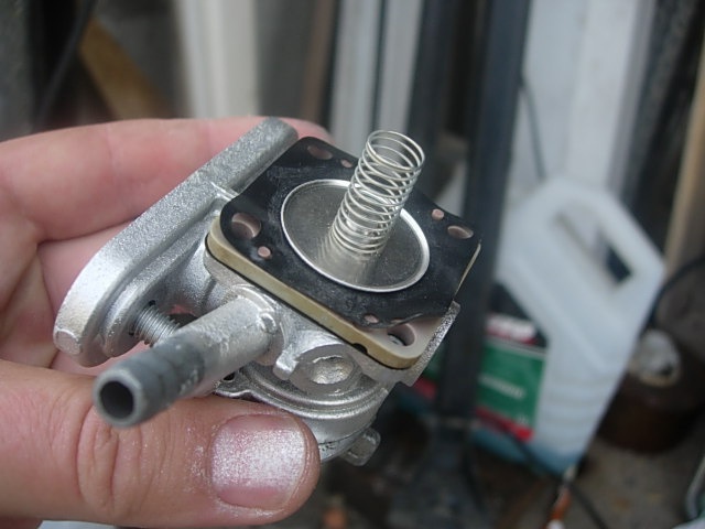

Le remontage de l'ensemble:

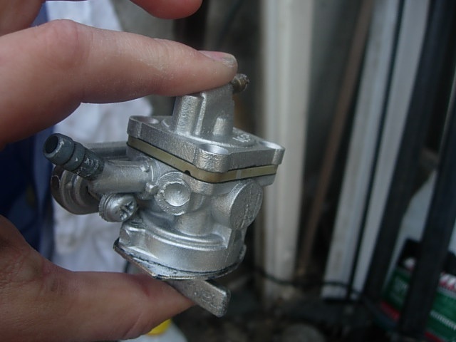

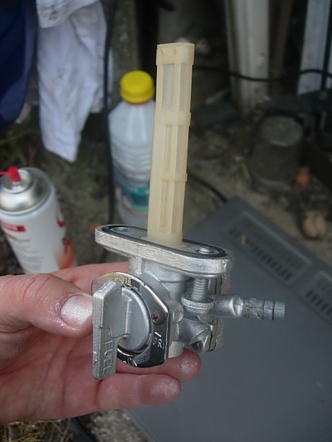

Et voici donc mon robinet, comme neuf:

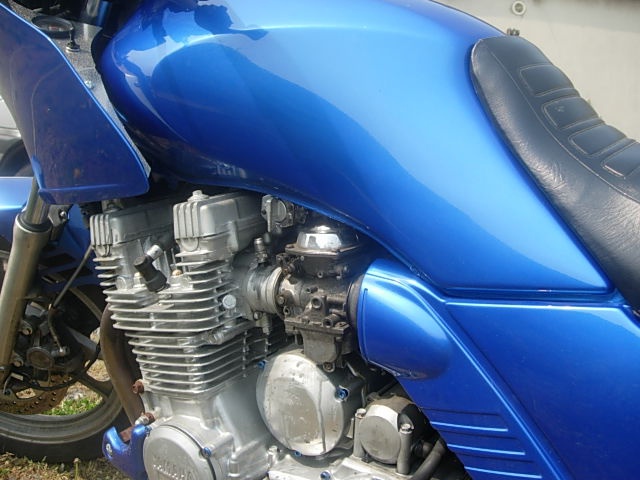

Et remonté sur le réservoir, sur la bécane:

En même temps, étire un peu le ressort qui pousse sur le clapet à membrane...
