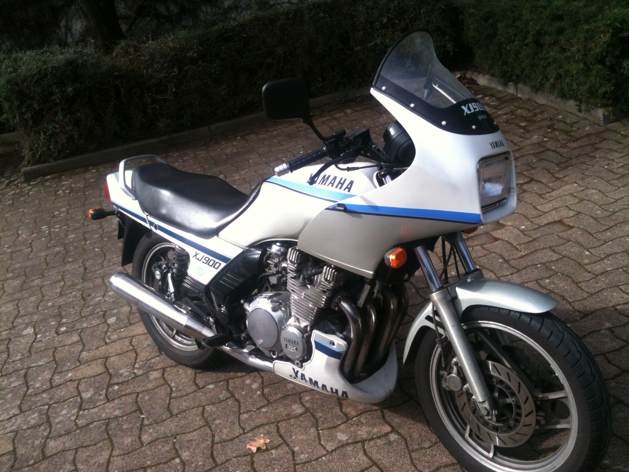

alors j'ai fait tout çà
réservoir propre
pipes ok
prise d'air niet
bougies neuves
bobines ok
distri ok
ultrason joint et vis inox carbu
membranes neuves
syncro ok
( vidange fourche plaquettes vidange pont et vidange ok)
(pneus neuf pilot activ)
(pot jama joli son)
bref
ratatouille bas régime starter obligatoire
on dirait tourne sur 3 pattes un peu
sortie pot une pétarate pas comme les autre de temps en temps
trous a l'accélération comme une ancienne bagnole moteur froid
puis a bon régime ok la je vois une XJ qui marche bien trés bien même
mais en ville c'est inconduisible
sauf moto trés chaude ou avec starter tout le temps ok et encore bas régime meerdique
allumage ???
seul truc pas fait
tous à vos cahier stylos
une semaine pour trouver et j'envoie le champagne
et je vous la revends avec des rétro chromés d'origine tout neufs
ps je vends tout je vais chez KTM
salutations a tous

Dans la liste, il n'y a pas de (bon) réglage de la richesse ...
Commence par là avant d'aller voir plus loin.
Si tu dois déposer la rampe, pense à vérifier les niveaux de cuves pour qu'ils soient au plus près du théorique.
Autre chose: le nettoyage aux ultrasons ne dispense pas de faire un contrôle visuel de l'intérieur des carbus.
Tiens nous au jus ... :wink:

Et les antiparasites, ils sont comment ?
Sérieusement, j'ai rencontré les mêmes symptômes il y a longtemps sur une 650 à cause d'un antiparasite foireux ...
En tout cas regarde quand même du côté du faisceau d'allumage .

J'ai déjà eu une bougie neuve défectueuse !
Quand tu démarres, les 4 tubes chauffent bien en même temps ?

richesse en erreur une des vis de richesse gripée
reprise richesse départ plus un quart de tour
a vérifier les bougies dans qq temps peut être trop riche
tourne comme une horloge et avec des membranes neuves c'est plus la même moto
c'est le bonheur j'adore légère P/R à ma sprint st
avoir maintenant la fourche pas terrible pourtant huile neuve ressort fatigués je pense cales ou changement
guidonnage ? a 80 90 KMH
pneux neuf et équilibrage ok mauvais équilibrage je pense pas
nouvel objectif supension donc vérif amorto aussi
ensuite ...cosmétiques
merci a tous et que vive nos XJ sacré machines
