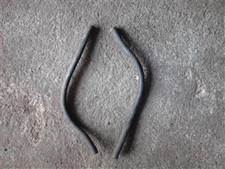

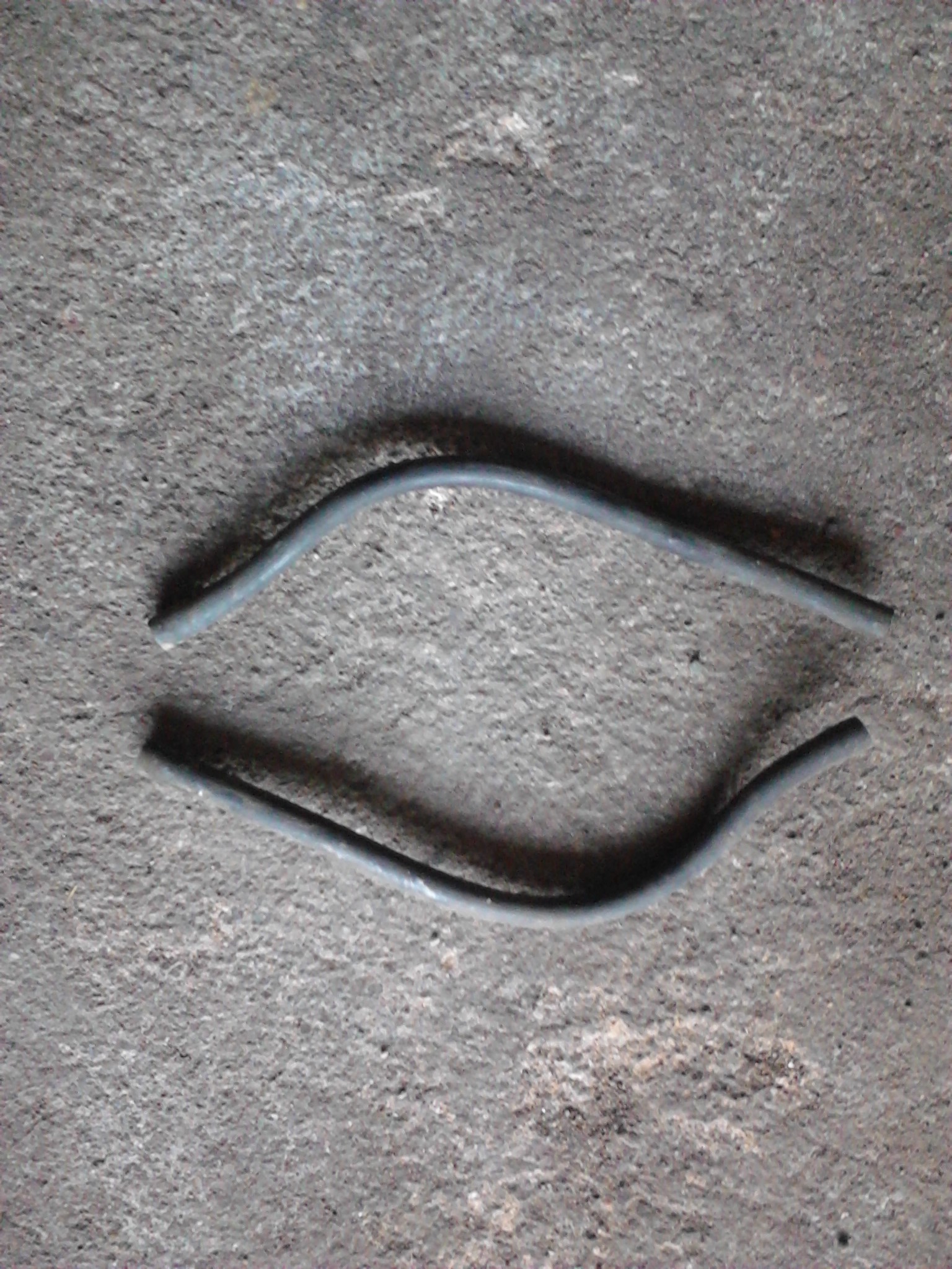

Salut la compagnie,
Alors voilà suite au poilu, j'ai remonté ma rampe ce weekend end, avec un peu de galère mais avec succès! Seul problème, il me reste 2 durites, dont je ne sais absolument pas quelle places elles peuvent avoir... Ce n'est pas les trop plein, ni les deux qui vont dans le réservoir... Donc je ne vois vraiment pas d'ou est ce qu'elle sortent ces deux la... Voici les photos:

salut james
si c'est ce que je pense, ce sont les durites de mise a l'air des carbus.
elles se mette entre les carbus 1 et 2, et 3 et 4 sur la tubulure en matière plastique blanche :wink: .

kaya44 a écrit:
salut james
kaya :sm18: :sm18: :sm18:
c'est quoi la tubulure...?

reezol a écrit:
sa tient pas sur mon ecrant :lol:
mais effectivement pour moi c'est une durite de trop plein, tu doit en avoir 4 ( 1 par carbu ;) )
non, c'est po les durites de trop plein... celles ci elles était déjà dessus quand j'ai remonter la rampe, elle n'ont jamais quitter leurs places...

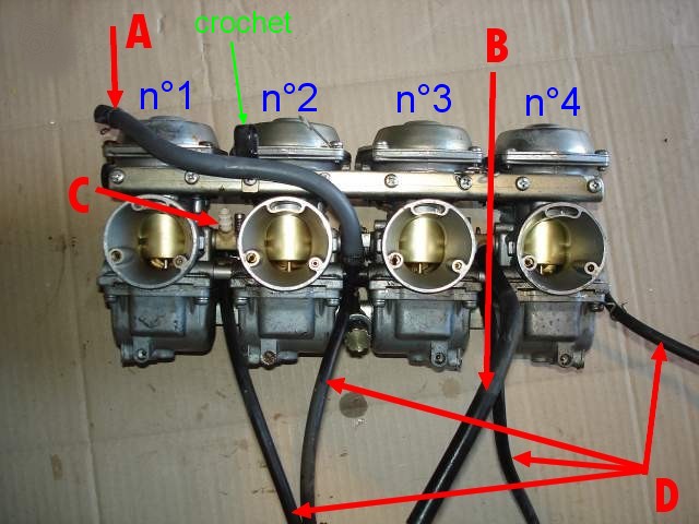

Çà semble être les durit de mise à l'air libre.
Elles s'emboitent sur des tés en plastique entre les carbus 1 et 2 puis 3 et 4.
Ensuite, elles sont dirigées vers le haut et vers l'arrière et se glissent entre le cadre et le dessous du réservoir.
Il n'y a rien de "branché" aux extrémités.
Dans ton cas, il s'agit de B et C.
C n'est pas en place mais on voit le té en plastique.
D = reniflards des cuves.
A = arrivée d'essence
C'est exactement ça! Merci, en voyant l'image je me suis souvenue...
