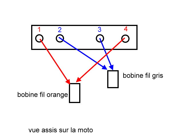

j'ai de l'allumage sur les 4 bougies , mon ordre d'allumage est le suivant : bobine fil orange : 1 et 4 , bobine fil gris 2 et 3
j'ai ce soucis depuis que j'ai remonter la rampe , une fois mis en route , j'ai voulus faire ma synchro : impossible tellement cela aspirer d'un coter par apport à l'autre .

pour le branchement des bougies, c'est tout bon.
Ton assymétrie me fait vraiment penser à une prise d'air, que ce soit côté venturi ou côté moteur.Bien vérifier l'emmanchement des manchons.

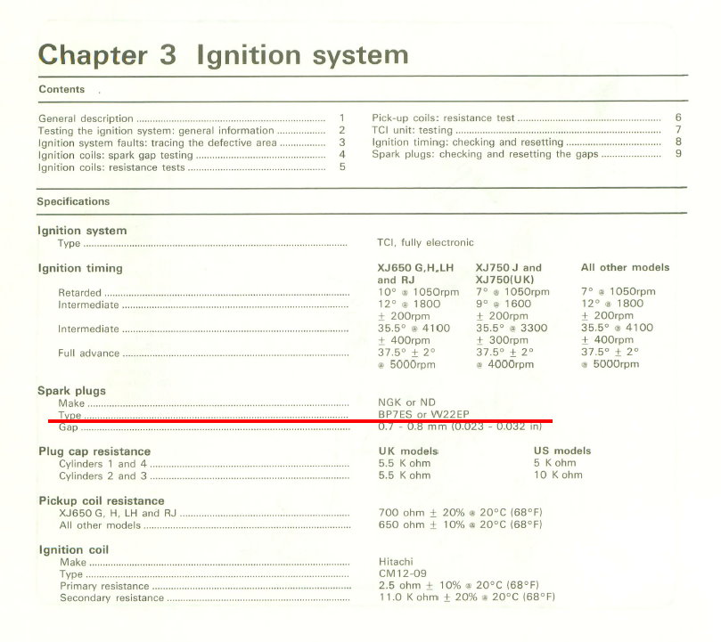

j'ai lu que tes bougies sont des bp7es, d'après mes docs ce sont des bpr8es ecartement de 0.8 mm comme sur les 900.
je comencerais par ça avant d'aller voir plus loint. :wink:
kaya :sm18: :sm18: :sm18:
voici ce que j'ai sur mes docs :
j'ai essayer avec des bpr8es , le soucis est le même
