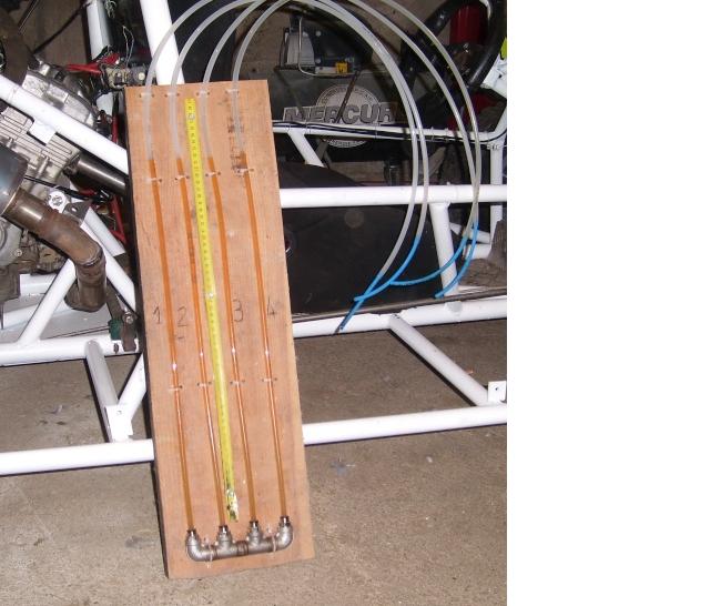

Slt.
Je fabrique actuellement le calage YICS et
avec des caoutchouc haute température. :D
J'ai trouvé aussi comment fabriquer un
pressiomètre pour pas cher et à mettre
sur les pipes d'admissions.
Voici la tof.
Vous en pensez quoi ????????
Merçi pour vos réponses.

un petit tour à Leroy Merlin
et j'ai pris tt ce qu'il faut pour en faire autant
à noter
que seul leroy a ce qu'il faut les casto brico etc...
les autres rien du tout
:D

fait attention à ce que ton fluide ne soit pas aspiré à l'accélération............ :wink:
 Sujet du message: Re: Régler les carburateurs
MessagePosté: 21 Aoû 2013, 20:29
Inscription: 05 Aoû 2012, 14:06
Messages: 99
Localisation: Cesson la foret
OUI
c'est bien ce que m'a dit un pote
:D
