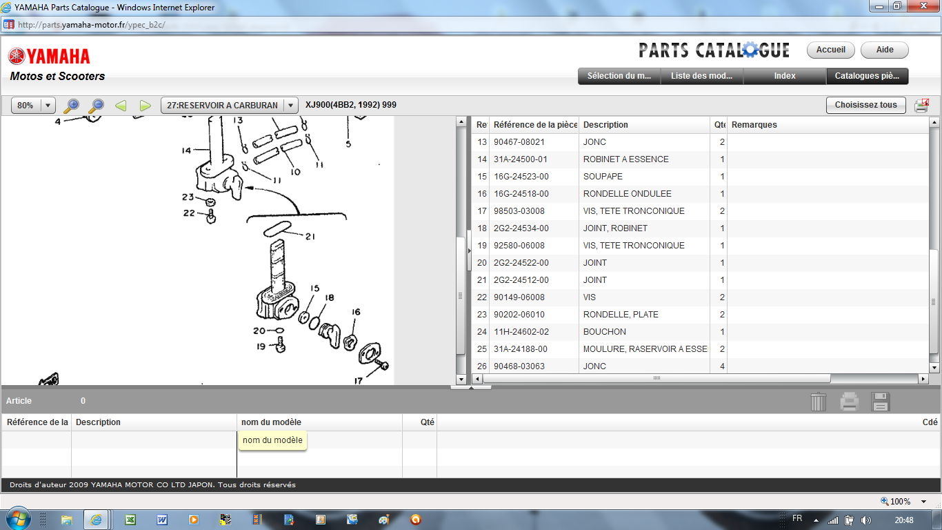

MessagePosté: 25 Juin 2013, 19:27
Bon apres chez yam c'est pas la cata non plus
soupape 16G2452300 environ 8€
joint o ring 2G22453400 environ 4,50€
rondelle ondulée 16G2451800 environ 2€
Conbien vaut le kit chez wemoto?
pour 4bb

Voila l'eclaté pour 4bb
MessagePosté: 25 Juin 2013, 20:14
Messages: 456
Localisation: 33
oui bien c'est ça la partie dépression ne se détaille pas (elle n'apparait pas sur la vue éclatée ) et on est obligé de passer par la case robinet d’occase ou soit chez yam. :evil:
merci pat :wink:
