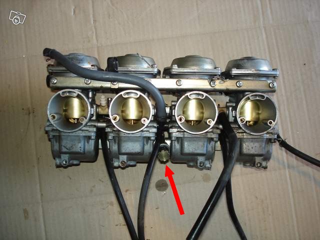

La vis de ralenti est sous les carburateurs, entre le 2 et le 3 c'est à dire au milieu (voir flèche sur photo).
Il faut une petite main pour régler la molette (surtout quand c'est chaud! :mrgreen: ).
Dans le sens des aiguilles d'une montre, tu sers donc le ralenti augmente.
