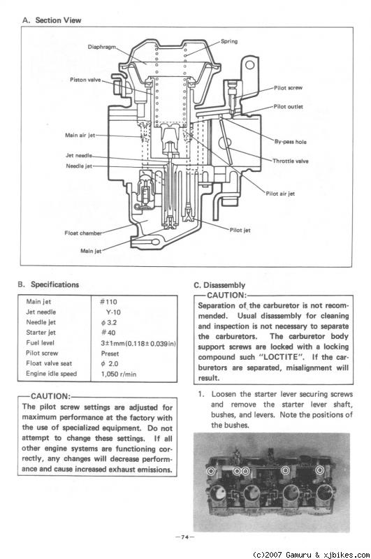

Effectivement , ce sont des carbus hitachi ( hsc33) :
Une rampe de 900 sur le 750 cela peut le faire ?

Bon cela ne pète plus et plus d'explosion au démarrage à la limite le ralenti est presque nickel :D
Donc voici ce que j'ai fait pour résoudre mes problème d'explosion et de moteur qui démarre 1 fois sur 100 uniquement avec le starter et qui une fois en route explose comme pas possible:
Démontage de la rampe , nettoyage complet , verif cuve , verif pointeaux .
Contrôle bobine via rmt et les post du forum
Contrôle calage allumage via les post du forum
Contrôle siège de soupape via les post du forum
Contrôle des fil ht du forum via la rmt
Richesse régler à 2 tours et rampe synchroniser via la méthode du forum
Bougie écartement 0.75
Découpez des chaussettes que j'ai mis sur mes cornets ( en attendant de recevoir ma boite à air )
Voila , maintenant il me reste à faire la synchro et réglage de richesse le tous pile-poil .
Un grand merci à ceux qui m'ont donner des conseils et surtout au forum sans qui j'aurais galérer un bon bout de temps .
