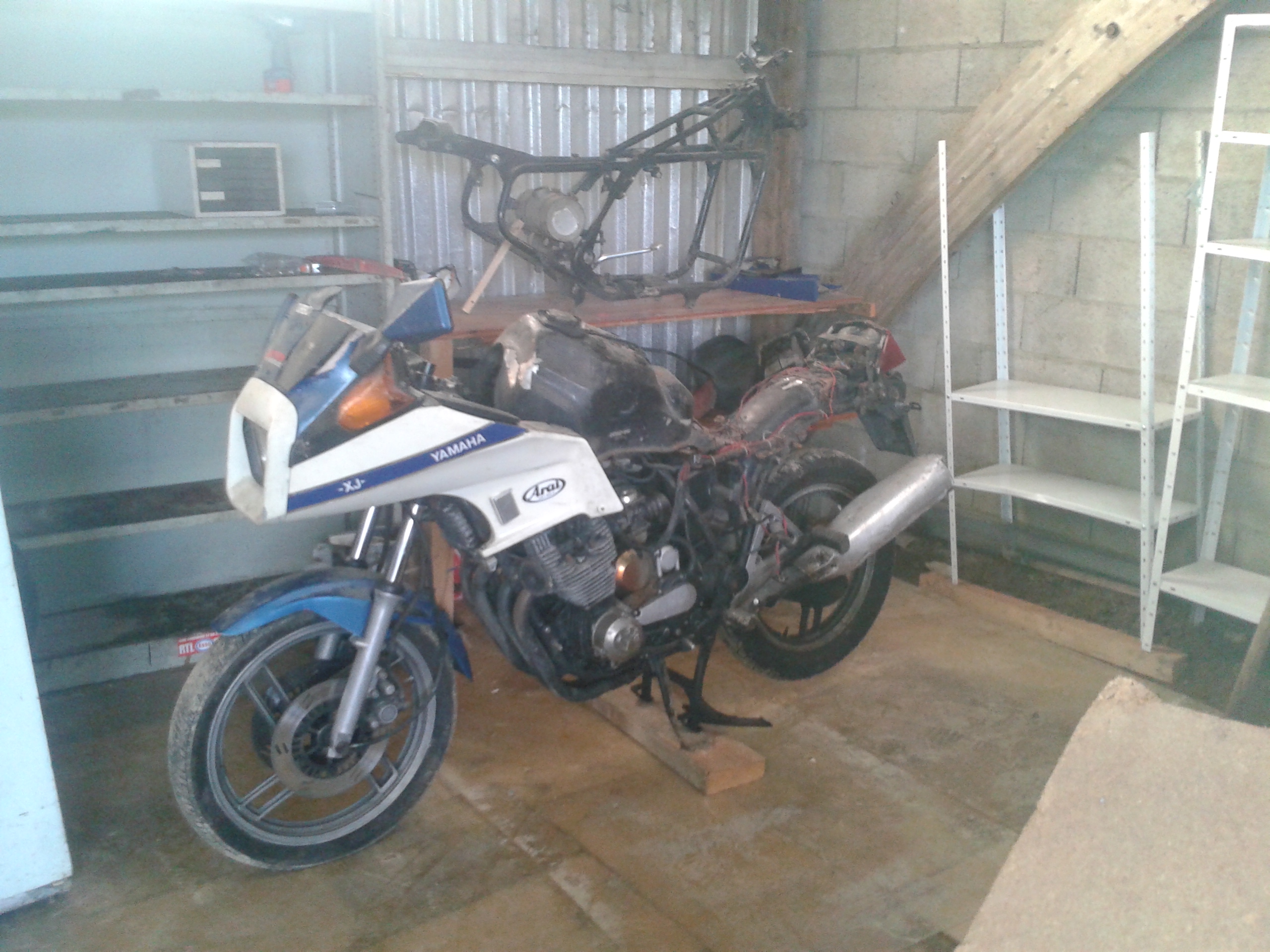

Voici la moto que j'ai récupéré il y a quelques mois maintenant.
[img][/im[img]http://www.900-xj.com/forum/images/hostingpics/mini_877539xjturbophotodepart.jpg[/img]g]
Je vous laisse jugé de l'état de madame, il y a un avantage c'est comme les vielles maison, tu te pose pas la question: je casse tout où je rafraichis.
Heu ben casse tout et fais des cloisons en neuf.

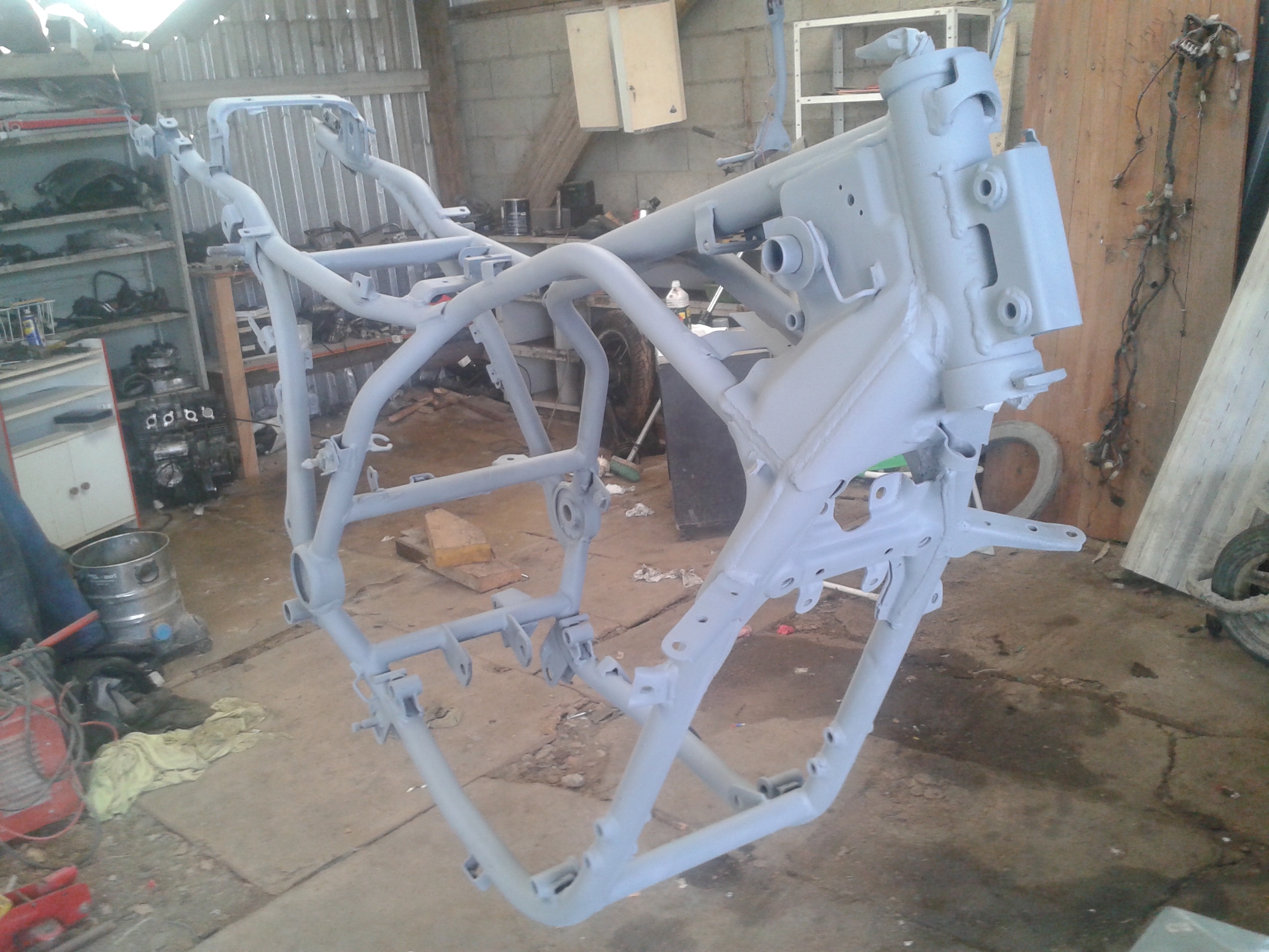

La démonte tout et remise à neuf de tous ce qui doit être remonté après le points de non retour ( moment où la moto ne peux pas être moins bien, à savoir cadre nu, poncer)
[img][img][url=http://www.900-xj.com/forum/images/hostingpics/388424xjturbophoto6.jpg]

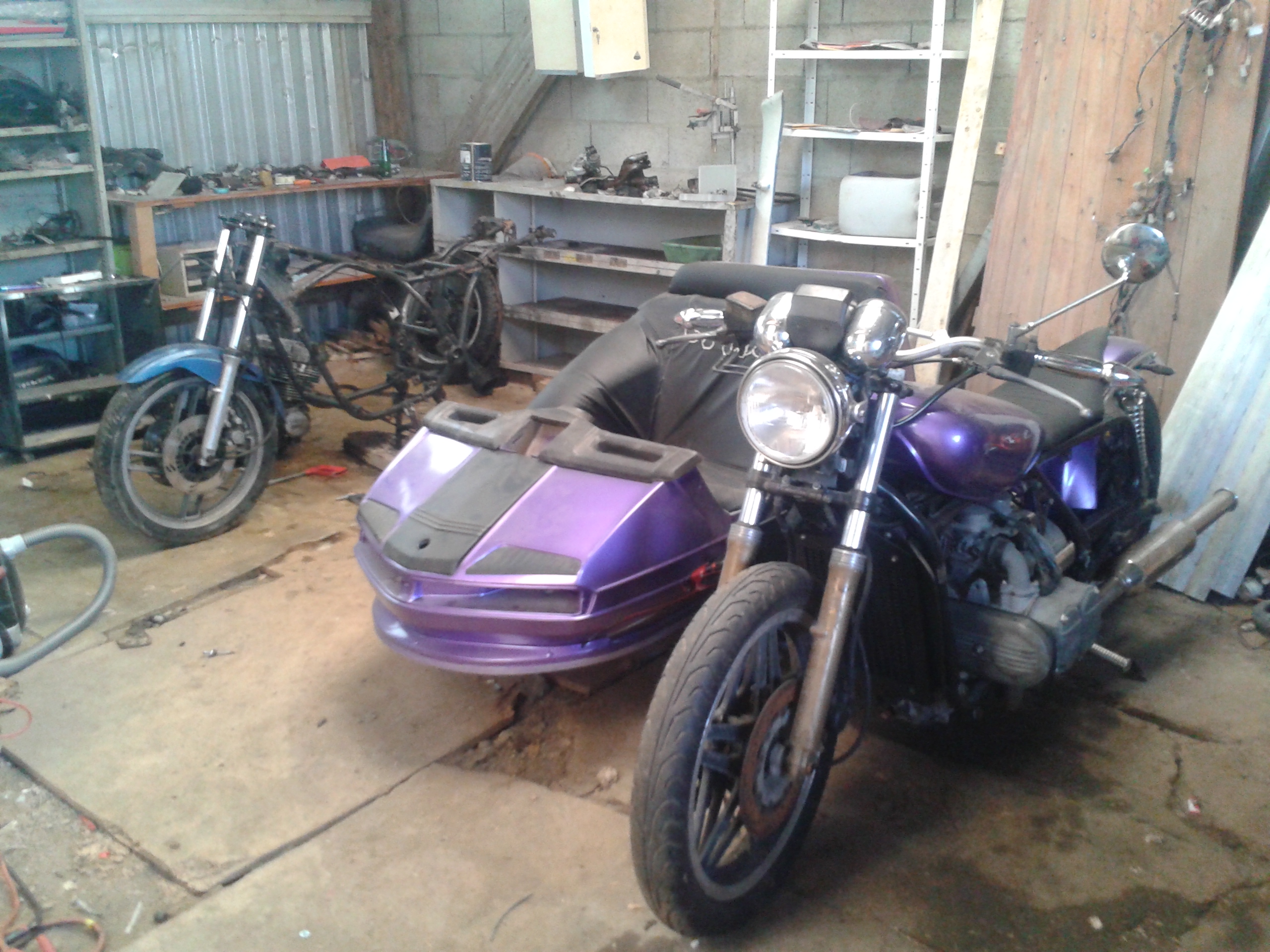

ici la turbo est démontée derrière ma dernière création une goldwing à ma sauce

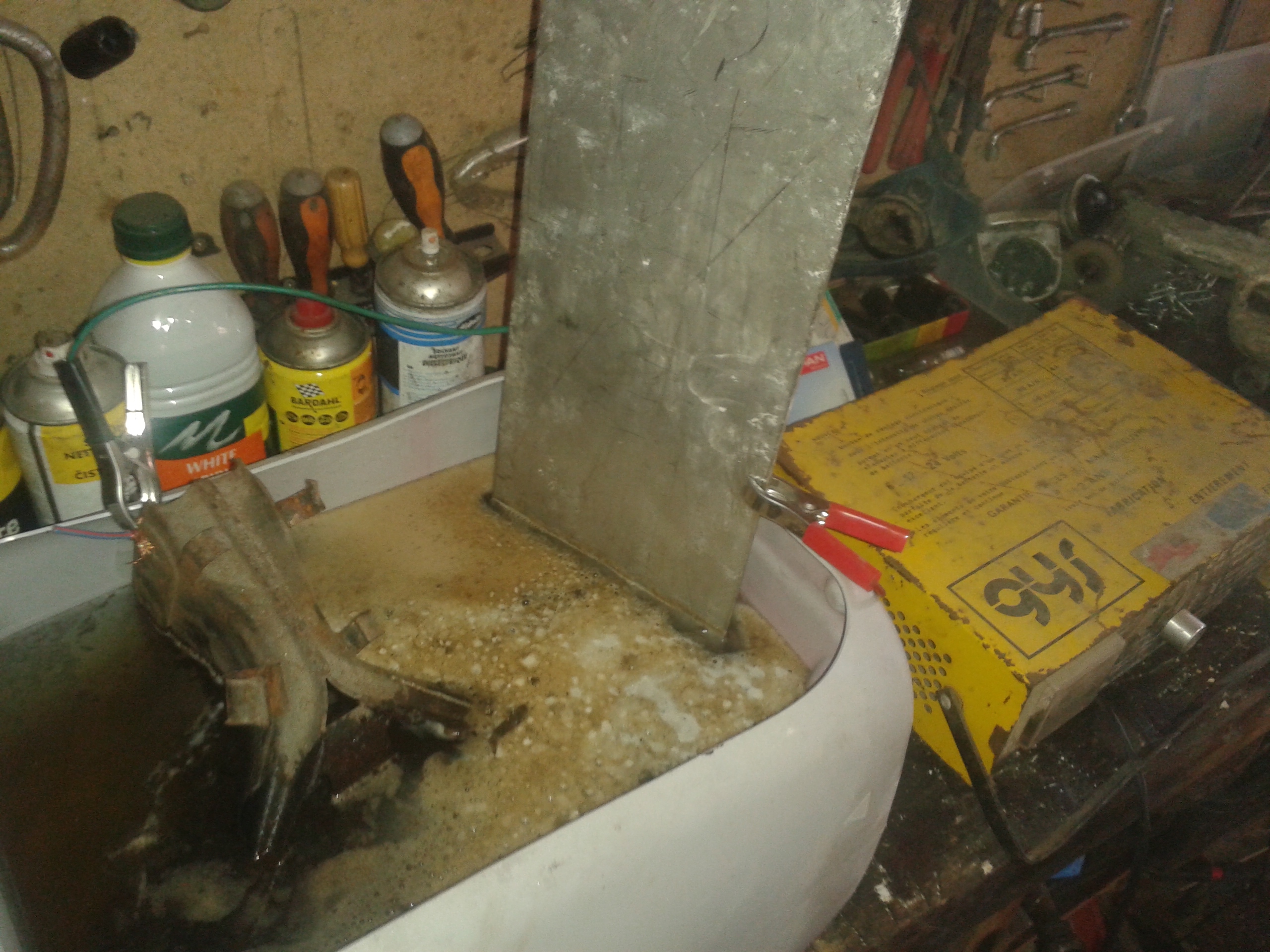

Bon certaine pièces sont pas simple à poncer avec la brosse métallique rotative sur perceuse et mon pistolet de salage à pris un congé sabatique à durer indéterminé donc je ressort un truc que j'utilisais pas mal fut un temps: le bac à électrolyse (mais pourquoi je ne l'utilise plus j' avais oublier que ca travaillais tout seul) et hop l'araignée au bain.
[img][url=http://www.900-xj.com/forum/images/hostingpics/955790xjturbophoto5.jpg][img]http://www.900-xj.com/forum/images/hostingpics/mini_955790xjturbophoto5.jpg[/img]
[/img]
Pour ceux qui ne connaisse pas prenez un bac plastique mettre 1 volume de lessive de soude pour 30 volume d'eau raccorder le négatif d'une batterie (où d'un chargeur) à votre pièce plongée dans le liquide et la borne plus à une pièce d'inox plonger dans le liquide mais pas en contact direct avec la pièce. Laisser agir deux, trois heures cela fais des petites bulles et un dépots dégeu à la surface (c'est la m..de qui se décolle) et c'est fini plus ni rouille ni graisse. plus l'ampérage est fort plus cela fonctionne.
Bon on continue, application de l'après.
Je m'arrête là pour l'instant, comme ça fatigue, hop vacances, non mais on est pas des bœuf...
A moins que la peinture époxy arrive avant mercredi prochain!

Bon, la 650 XJ turbo, c'est déjà pas courant mais une caisse d'auto-tamponneuse sur un châssis de side-car, là ça ...m'intrigue ! :shock: :shock: :D

Excellent le side gold
