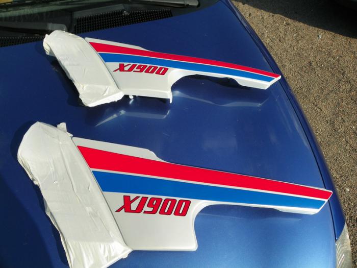

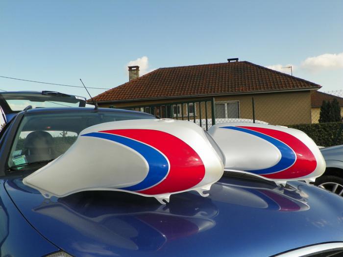

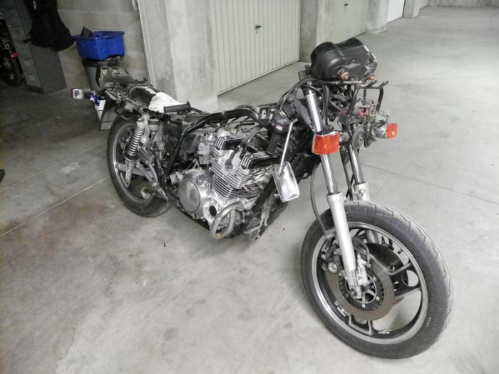

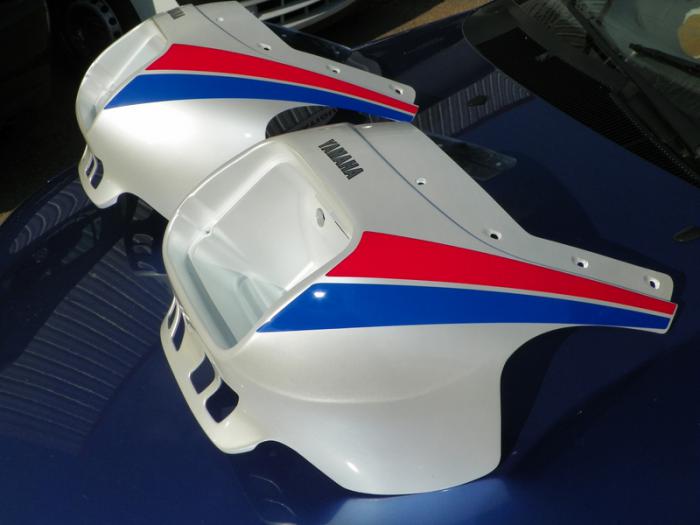

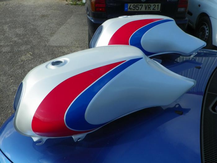

ça y est la restau des blanche de la Cote D'Or est demaré :D

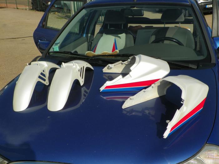

bon ben voila je viens de recuperer les pieces chez le poseur de collant
il reste a mettre deux couches de vernis par dessus
je mettrais d'autres photos au fils du temps
pour la couleur quand il y aura le vernis se sera encore plus beau et brillant

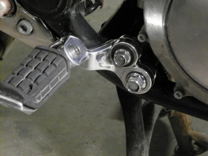

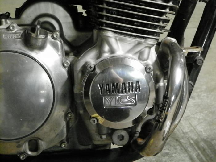

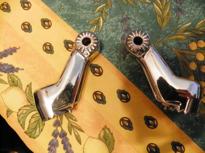

hier j'ai fait un peu de polissage
Pour les calles pied, j'ai perçé de maniere a faire sauté le sertissage puis j'ai enlevé l'axe
ensuite l'axe a été perçer et taraudé a M5
j'ai tout remonté en remettant une rondelle cuvette et une vis tfhc m5 x 16 le tout en inox
pour les polissage je vais peu etre les laissé se ternir un peu pour ne pas que cela soit trop clinquant et ensuite je mettrais un vernis a cuire au four
MessagePosté: 28 Mar 2011, 17:36
suberbe :D
MessagePosté: 28 Mar 2011, 17:40
Ben ça c'est du beau boulot les gars. :sm3:
Elles vont être neuves vos blanchettes. :mrgreen:

Superbe boulot, çà và être top ! :sm3:
Tu mets quoi comme vernis (marque + réf) ?

j'hesite entre deux modele ,un qui cuit au four (delui que j'ai sur ma cx) faut surveillé car si il jauni faut recommencer et l'autre de chez restom que l'on cuit ou chauffe avec un decapeur thermique suivant ou la piece se trouve

Wow !! la vache !! Ca c'est de la resto exthétique !! :shock:
Moi j'hésite entre reprendre et polir tous les vernis (mais je pense qu'en ce cas je ne revernirais pas, je laisserais brut, c''eest pas plus mal et pas si dur à entretenir) ou alors la laisser telle quelle. Ca a le charme du "dans son jus.
Juste un coup de noir HT sur les cylindres un de ces 4, je pense.
Je crois que la flemme va se porter arbitre de ce dilemme !!! :D
Bravo à vous en tous cas !! ;)
N'importe quel vernis va atténuer l'éclat du polissage, même en soignant l'application :wink: .
Dans certains cas , c'est même dommage de "ternir" cet éclat mais c'est plus facile pour l'entretien.

joli mon patounet , t'as des photos des autres pièces en cours de resto ( échappement et logo ) :?:
