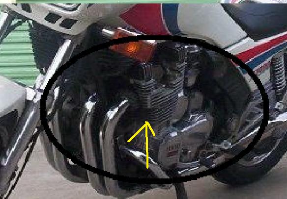

fantastique !! :D. Je t'amène la mienne !! :D
Un remarque cependant...
Il me semble que les cylindres ne sont pas totalement noirs d'origine. Les arrêtes des ailettes sont en alu brut, comme sur la XS. On le voit sur mon moteur, même si la pêinture noire s'est piquée :
http://www.900xj.com/galleries/forum/oy ... CN6714.htm
Pour arriver à ce résultat, j'envisage de peindre uniformément, comme toi, puis de poncer les arrêtes des ailettes pour récupérer l'alu brut ;)
Ca marche bien. Ça souligne bien les ailettes comme sur la xs si j'ai bonne mémoire.
c'est comme cela que j'ai fait mon cylindre du 650 noir , avec un passage au cuter avant pour enlever le + gros de la peinture noir :wink:

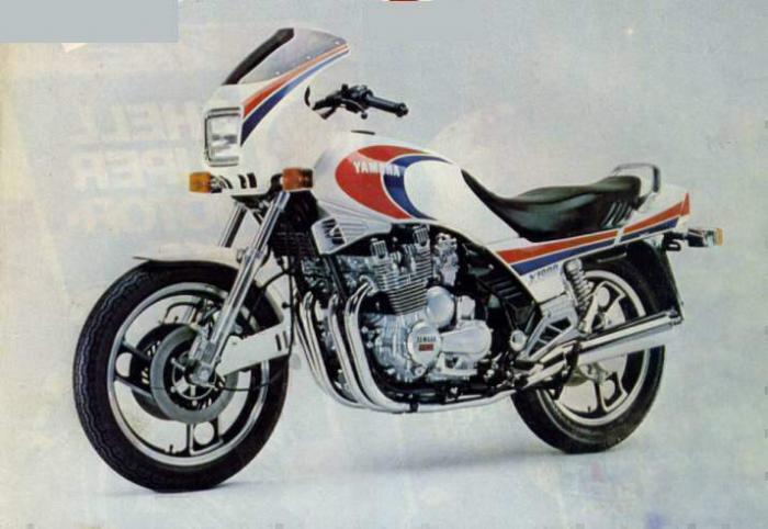

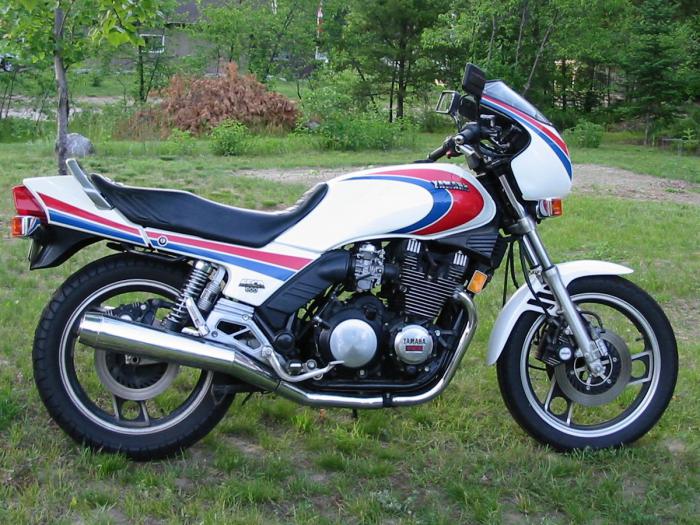

ben oui mon yien yien je savais et justement d'apres les photos que j'ai je vois bien sur les coté droit et gauche mais coté echappement et admission faut t'il le faire sur toute la longueur des cylindres :?: :?: :?:
sur un gros plan que j'ai on dirais environ 3a 4 cm
a vous les possesseur de blanche de me donner la reponse :wink:

y a pas la solution?????????????????
poli de chaque coté ok mais devant et derriere?????????

Normalement, il n'y a que les côtés et les rayons du cylindre (c'est comme çà sur les XS).
Il faut imaginer que c'est fait sur une machine et que la bande abrasive ne peut pas aller plus loin vers l'intérieur.
Pour retrouver le même aspect qu'à l'origine, une ponceuse à bande avec un grain 120 est idéale.

sur une autre photo, apparement c'est poli
http://www.bikepics.com/yamaha/xj900/82/pics.asp
