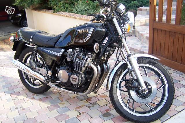

alors aujourd'hui pas de new sur l'avancement des travaux mais plutôt pour vous présenter la nouvelle 650 que j'ai acheté ce jour ( je vais la récupérer samedi matin ). pourquoi une nouvelle , bah parce que il me faut une ligne origine et que le prix que je l'ai acheté est à peine supérieur au prix des 2 pots neuf SITO qui on la forme original.
bon elle est pas parfaite , la ligne est bonne , y compris la boite à fumer , mais chaque pot à un petit trou qu'il faudra que je répare mais là ou ils sont ça ne se verra pas. elle démarre au quart de tour mais tiens mal le ralenti.
de toute façon elle est prévu pour me servir de banque de pièces et ainsi pouvoir me dépanner ainsi que ceux qui en auront besoin :wink:
la voilà :D

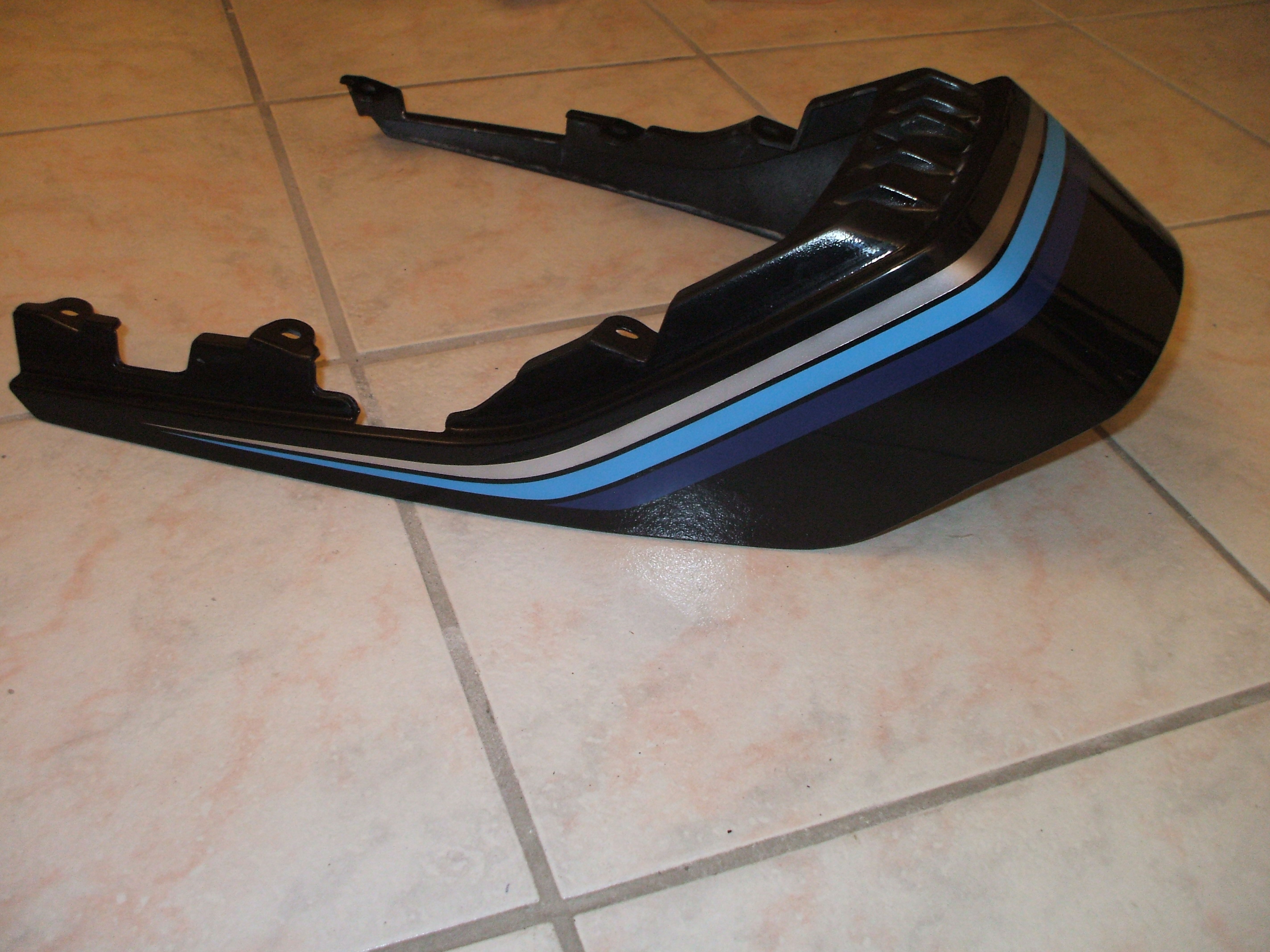

bon la peinture n'a pas été aussi bien que prévu , le matériel , la peinture , le gars :shock: en tous cas je n'arrive pas à avoir un truc top et donc je suis passé par l'option papier de verre 2000 + polissage P3-P5-P9 et là c'est bon , reste + que le réservoir à finir

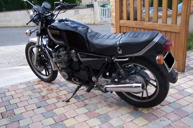

sinon j'ai testé pour faire les bandes sur la coque arrière comme jacques et dominique m'ont conseillé et là c'est super avec le scotch pris ( 3M de 2.6 de large ) et l'aérographe , le gris à laissé une petite sur-épaisseur car j'ai eut peur de pas en avoir mis assez ( 1ére bande faite ) mais pour les autres ça été tous seul , juste obligé de faire un mélange pour la couleur bleu du milieu pas trouvable en bombe voiture , restera à le faire sur les flans et le réservoir
tiens si certains ont des 650 avec les même bandes ( ou pour le modèle bleu ) , ça serrait sympa de me les prendres en calques ( frais de port remboursé :wink: ) et de me les envoyé car sinon je suis bon pour les faire suivant photo :roll:

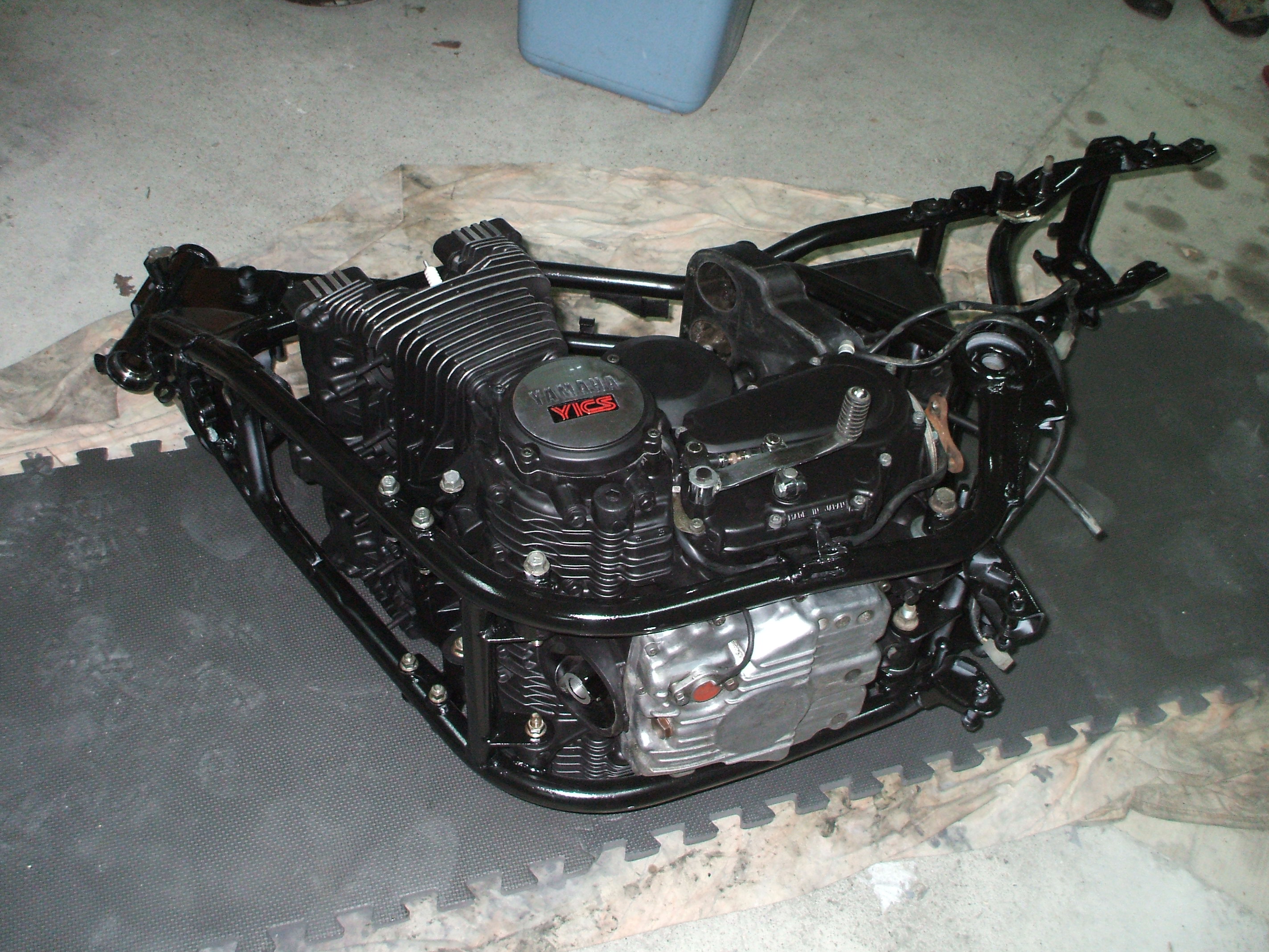

bon sinon le moteur est rentré dans le cadre , ou plutôt c'est le cadre qui à pris le moteur , une cale sous le moteur pour l'avoir bien droit et avec le fiston on à mis le cadre autour et franchement c'est mieux ainsi , pas de mal au dos , aucun risque d'abimer la peinture et on peut mettre toutes les attaches des 2 cotés
le moteur a été repeint , les carters polis et le cadre est pret à recevoir les autres pièces

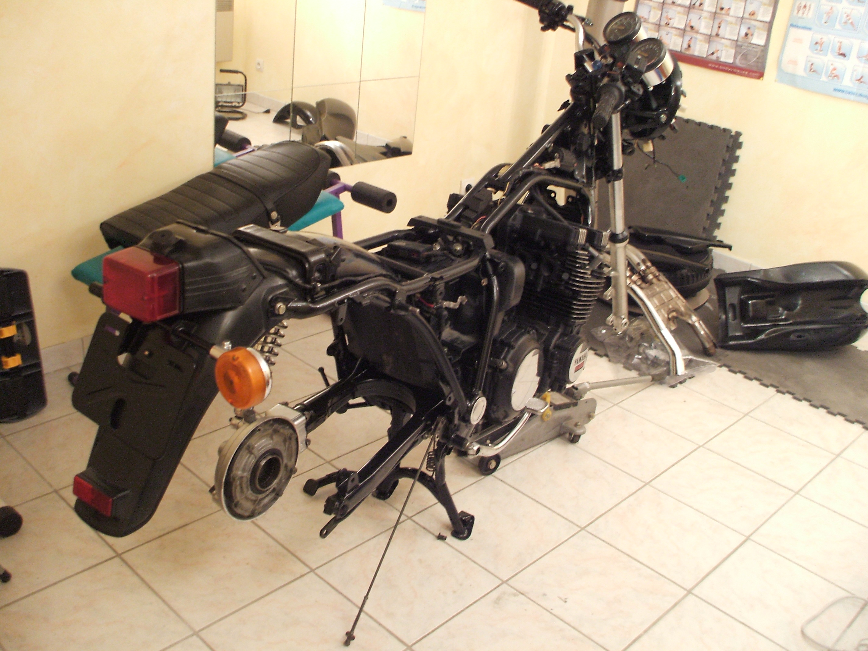

et la voilà prise hier , y'a encore du boulot mais ça avance bien

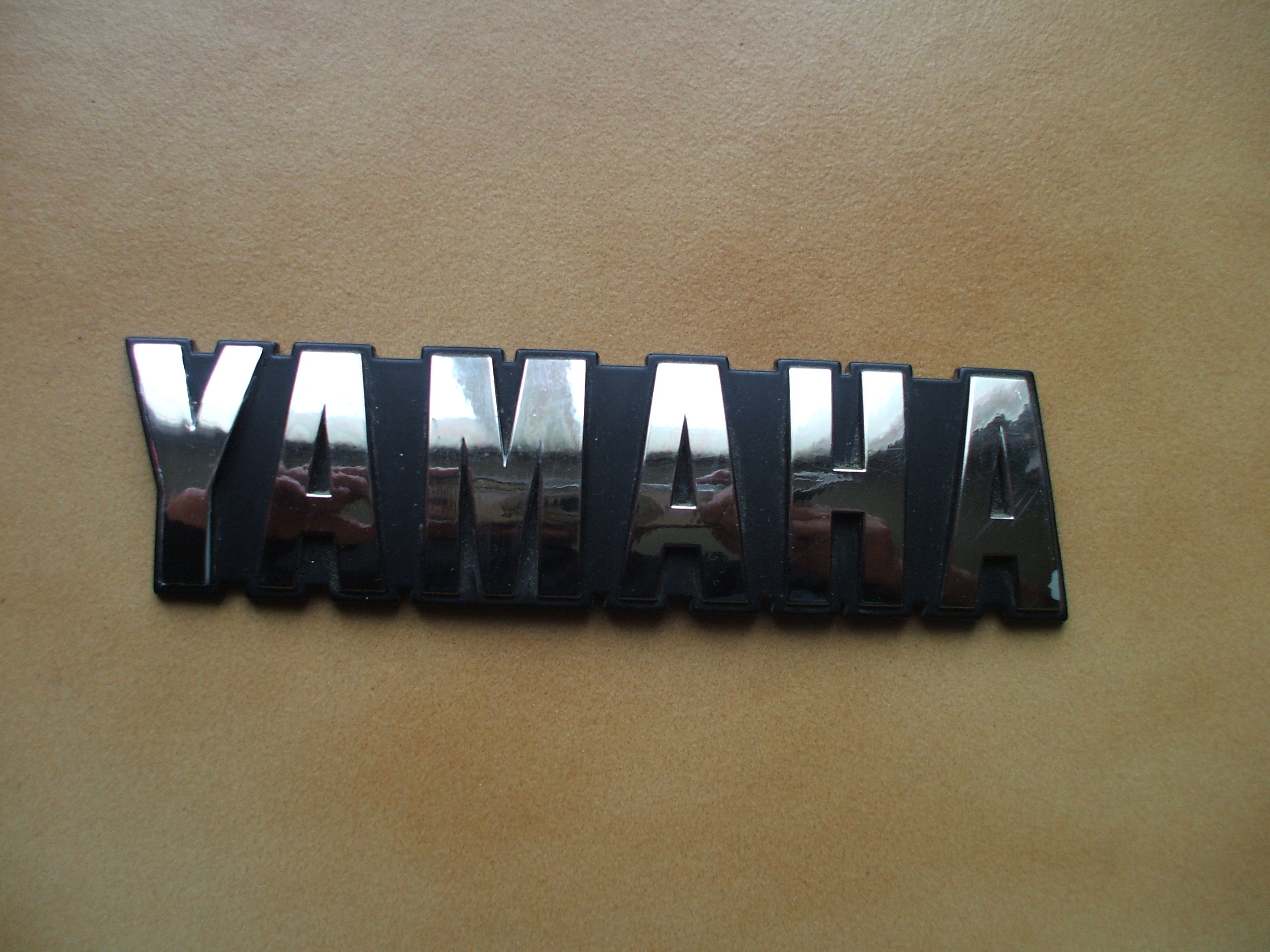

un autre problème reste les sigles yamaha et 650 , en effet j'en ai mais pas entièrement nickel ( manque des petit bout de chrome )
minirouge m'en a proposé 1 ( yamaha or que je vois pour mon 650 "rose" :lol: ) mais en chrome normal c'est pas facile à trouver . chez yamaha il n'y a apparament plus , sur ebay j'en ai trouvé ( du moins des yamaha) mais le prix est :shock:
la peinture chrome en bombe n'est apparament pas le top ( peut être certain d'entre vous on des infos ) et la peinture chrome pro est hors de prix ( 400 à 500 € le litre ) donc je me dirige vers le chrome autocollant, j'ai essayé avec du modèle autocollant normal et apparament sa donne pas trop mal ( le Y sur la photo est refais entièrement ) seul problème le chrome ne pourra pas descendre sur le coté des lettres comme d'origine et j'ai trouvé de l'autocollant garantie résistant à l'essence ( professionel ) sur le net que je pense acheter
avant cela si certains ont d'autres idées :wink: je suis preneur

pour tes logos:
http://www.xs650shop.de/shop/rahmen/?t=5650
en bas de la page il y a un modèle prévu pour être vissé
un peu d'adhésif double face et hop!
pollux :wink:

merci pour le lien dominique , ouah les caoutchouc de repose pied à 9€ , je les ai pris chez yam à 18€ :shock:
je garde le lien de coté :wink:

Pour les emblêmes Yamaha il me semble qu'une époque on pouvait trouver des copies de très bonne qualité chez un vendeur Australien mais je ne me souviens plus du site.
Askell connait peut-être.
MessagePosté: 17 Oct 2010, 23:11
Ah ben oui.. c'est là :wink: (je n'y pensais plus à lui ...):
http://www.badgereplicas.com.au/badges_yamaha.htm
Mais c'est quand même pas donné (dollar australien) !
47.5 AUD (Australie)=33.59 EUR (Zone euro)
1 AUD=0.707114 EUR
Pour la qualité, c'est top. Pour le prix du port, je ne sais plus.
Le gars est un passionné de traction avant (Citroën).
Pascal, beau boulot :wink: .

je connais le lien de jacques , trés bonne qualité ( brocanteur à acheté les sigles du seca la bas ) mais assez chère :cry: , je fouine encore un peu sur le net , des fois que je trouve la perle rare , et si je trouve rien j'essairai le chrome autocollant :wink:
en tous cas merci beaucoup pour vos infos car même en cherchant , il arrive souvent que l'on passe à coté d'un site intéressant :wink:
