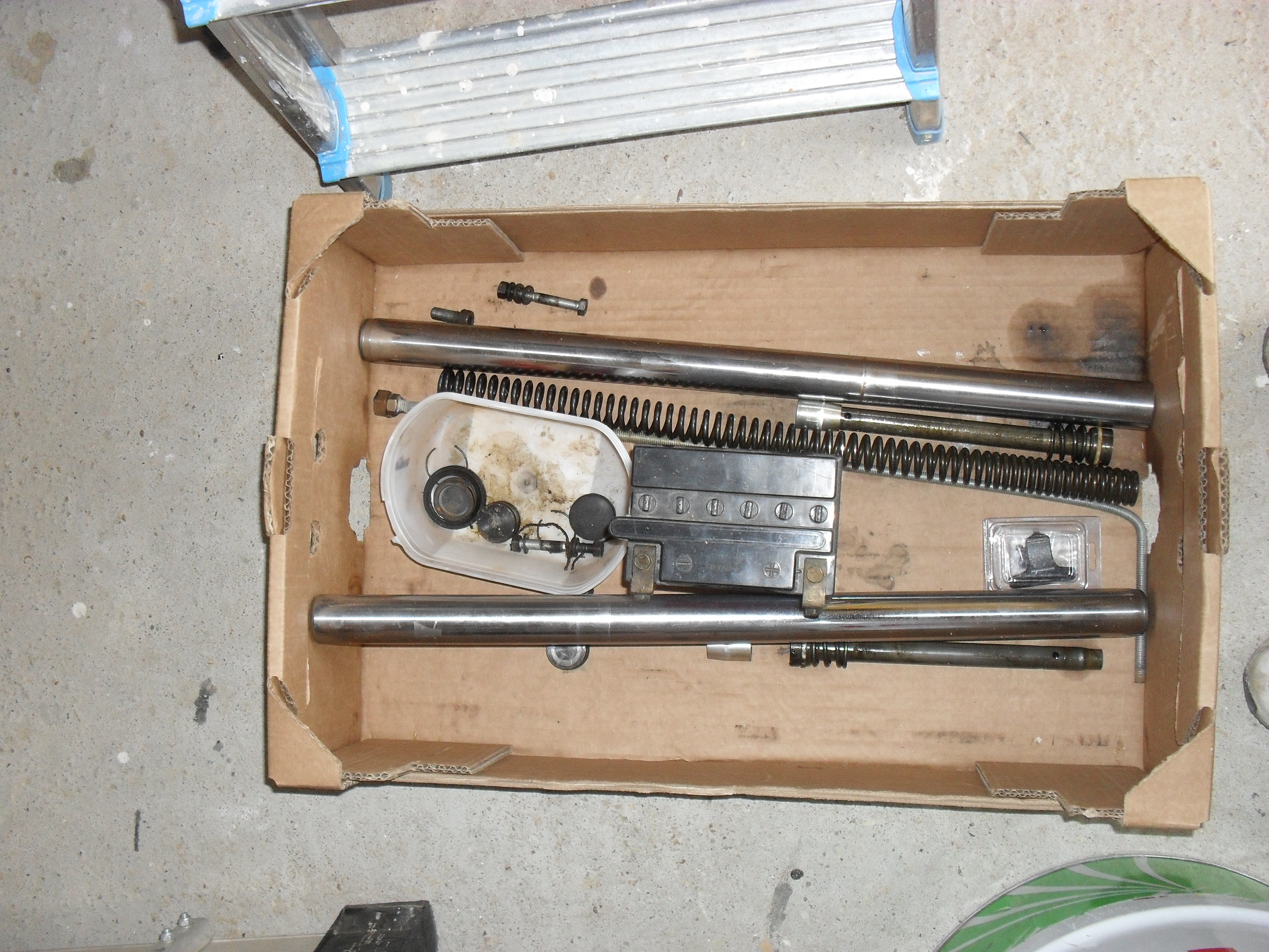

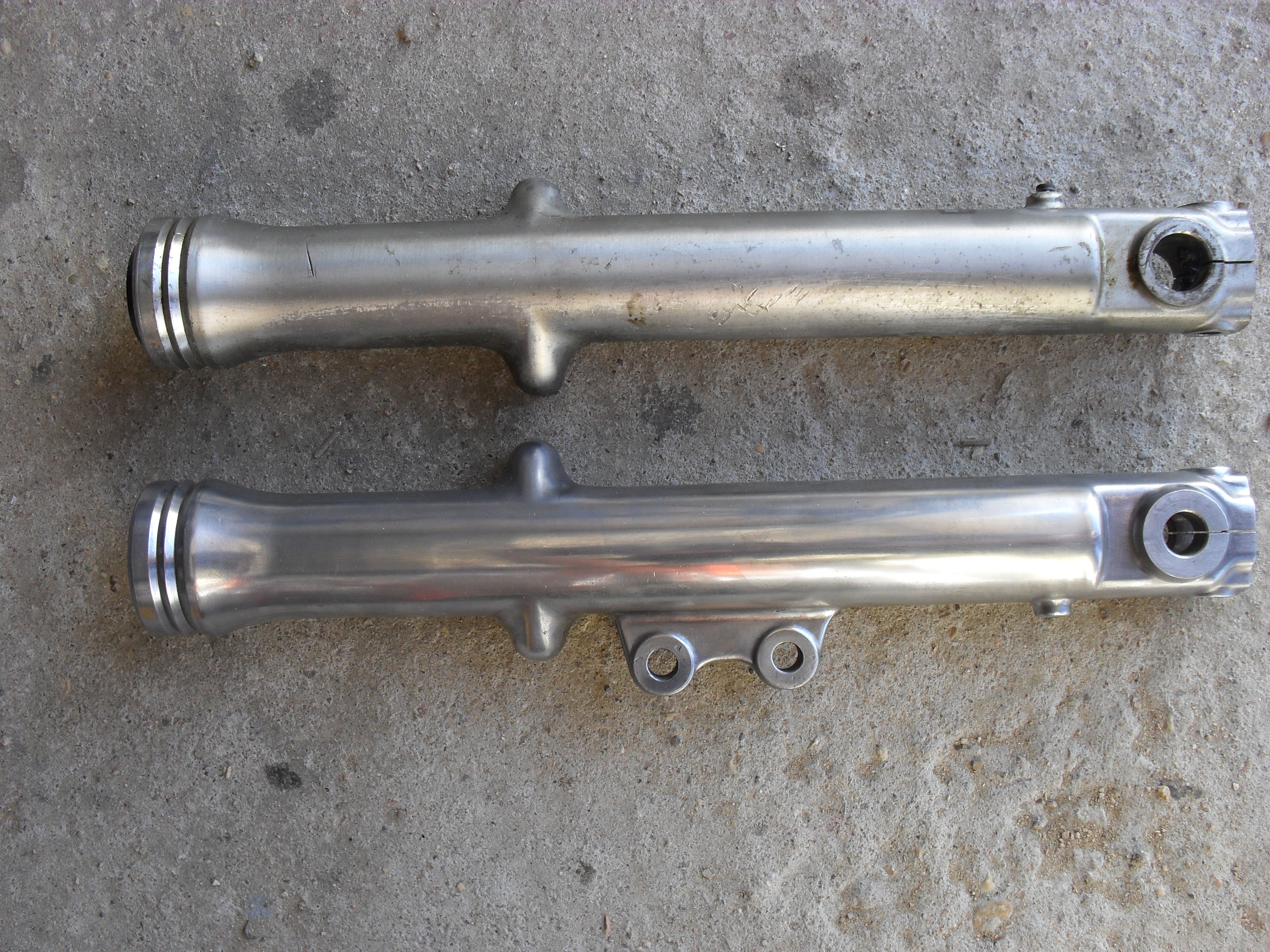

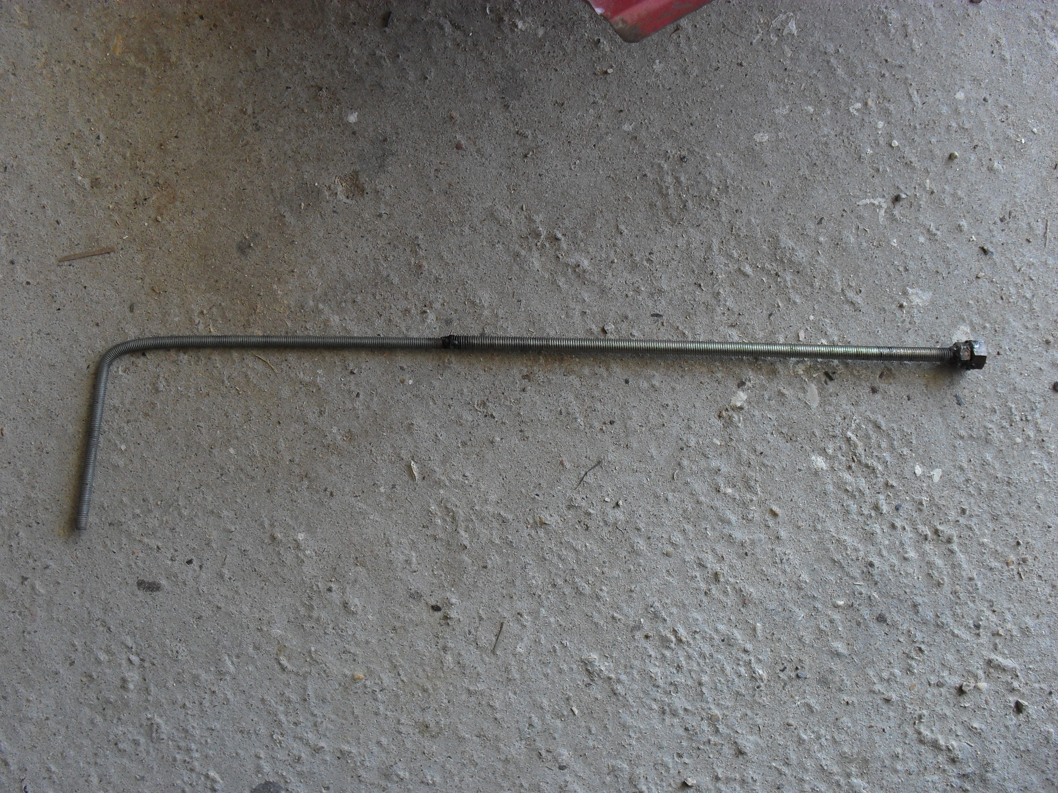

actuellement en vacances je me suis remis sur mon projet. Grace l aide de Gilles j ai reussi a demonté ma fourche (il m a fabriquer un outil high tec, MERCI GILLES :sm9:) donc je me suis lancé dans le polissage des fourreau de fourche
petite photo de la fourche demonté et de l outil high tec

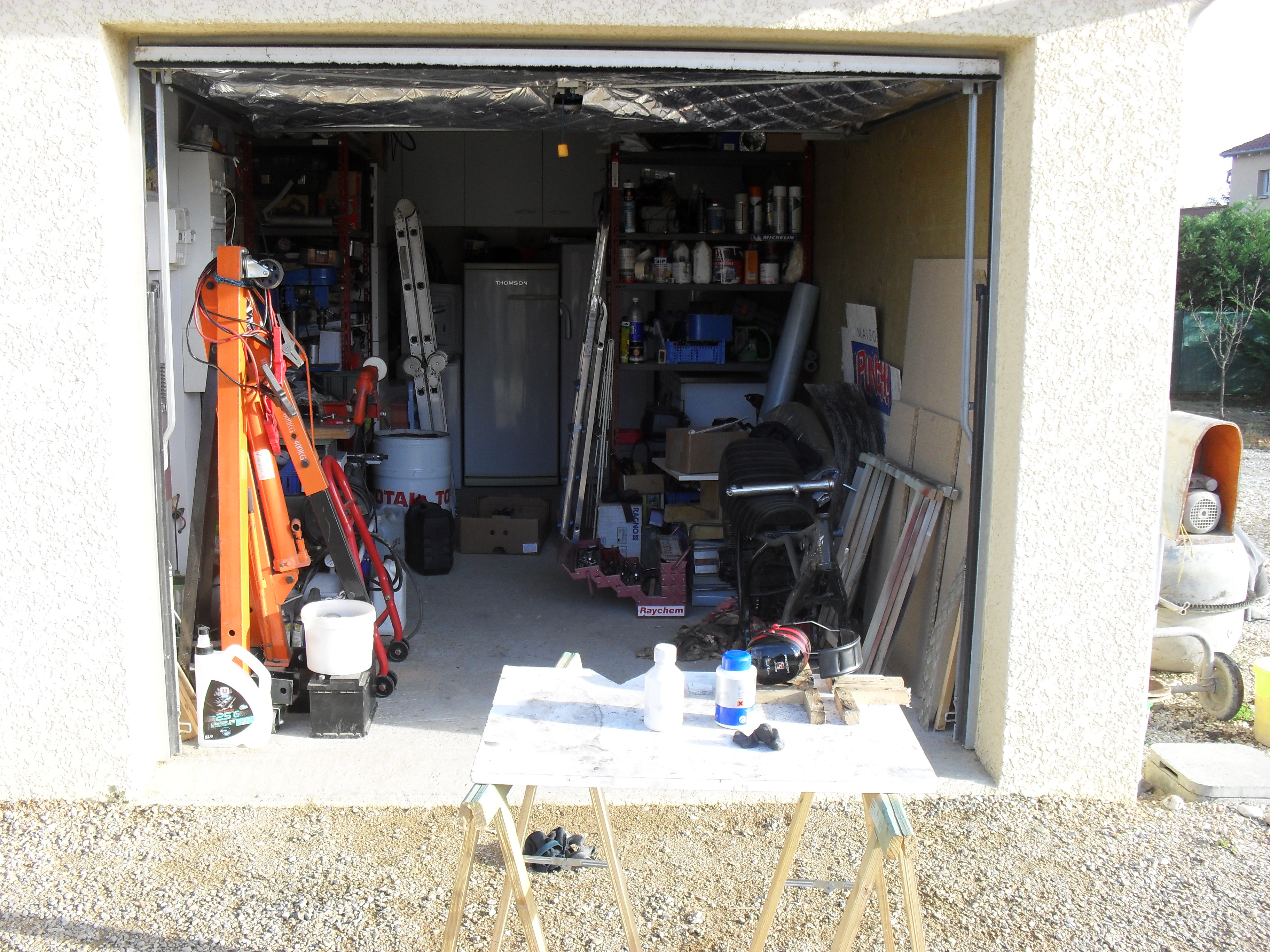

au passage une petite photo de mon local retauration xj , j ai vendu le sv ca fait de la place !!!

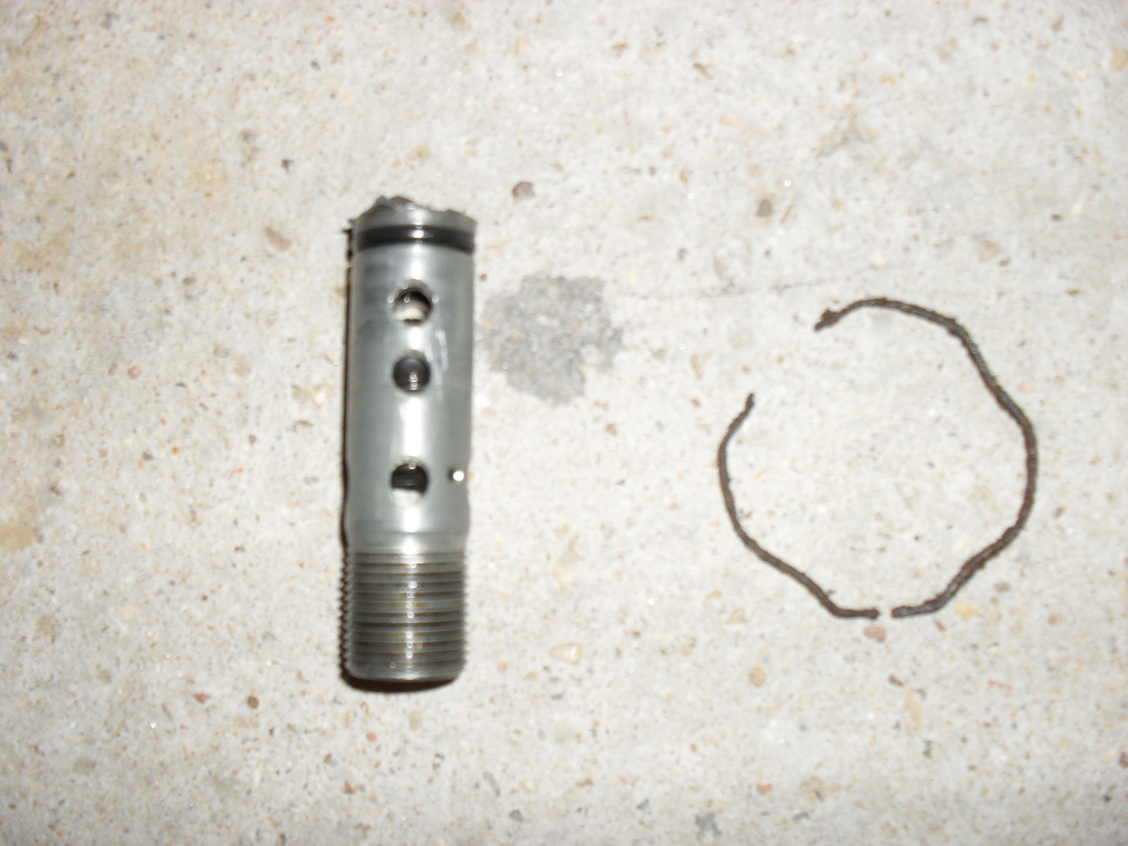

pres de l origine. Je lance au passage un appel a ceux qui on des piece qui traine je recherche 2 bricoles: un clip de joint spy de fourche et la vis du filtre a huile.
petite photo du chantier
