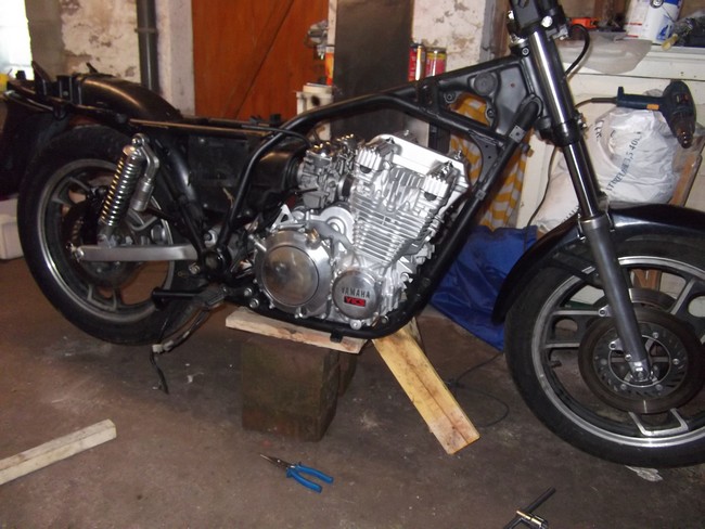

Je suppose que ça n'est pas ça mais dans le doute...
Ton étrier de frein arrière ne collerait-il pas un peu si ça fait un moment que ça n'a pas bougé ?
Je dis ça parce que j'ai été surpris l'autre jour après 10 jours d'arrêt et la roue arrière ne bougeait pas à la main quand j'ai voulu mettre la valve de gonflage dans la bonne position.
En insistant un peu ça s'est décoincé mais sur le moment ça m'a inquiété.
Avant de trop démonter ça vaut le coup de jeter un oeil par là pour commencer :wink:.

Je suis d'accord regarde ton étrier et pour ta bougie sa mes déjà arriver, je me suis manger la bougie dans la jambe (je te raconte pas le bleue), j'ai démonter ma culasse et poser un hélicoïle ;) tu peut faire faire sa chez tout les garage de mécanique générale pour quelques euros

non sa c'est pas possible étant donner qu'il ne sont pas encore monter
démonter la culasse :shock: ne peux t'on pas simplement tarauder ?
je rappelle quelle et comme sa pour le moment

Si tu taraudes comme ça, inévitablement des copeaux vont tomber dans tes cylindres... Pas sûr qu'elle apprécie au redemarrage... :roll:

Pour ta roue qui bloque, regarde si tu as bien remis la bonne entretoise et la rondelle, ça n'était arrivé en remontant le café racer d'oublier cette rondelle et forcement, ça me serrait trop les roulements. :wink:

C'est de l'aluminium ta culasse si tu retaraude tu va juste "macher" le métal et tu feras rien de bien, jai déjà tester sur un bloc TU sur un C15 de retarauder les vis de culasse elles ont jamais voulue serrer ... et en plus la limaille va bouffer tes siège de soupape :/
c'est intéressant sa Stéphane , tu me précise de quelle rondelle et entretoise tu parle ? :oops:
et pour se qui et du pas de vis de la bougies , vous êtes en train de me dire qu'il faut que je l'ouvre :sm1: :sm1:

Bonjour, si ton pas de vis de bougie est foiré, un seule solution, faire poser un filet hélicoïdal sinon cela ne sera pas pérenne .... mais pour cela faut déposer la culasse pour la confier à un pro.

:( je nais donc pas le choix pour la culasse , je vais donc suivre vos conseilles aviser et ne pas tenter le diable

merci Mtb je vais voir sa des quelle sera déposer , et pour se qui des pros tu penses a qui :roll: :wink:

+1 Pas d autre solution !!!

je me demande si se serait pas plus simple de trouver une autre culasse :roll:

Là David t'as pas le choix !
comme te l'a dit JM (mtb) il n'y a pas de solution miracle sans risque à part déculasser !
j'ai eu le même problème sur la bleue . Laculasse à été confiée à un pro (atelier de réparation mécanique ) et le taf a été fait proprement pour pas cher ( je ne peux pas te donner le prix parce pour retrouver la facture après déménagements c'est pas gagné)
