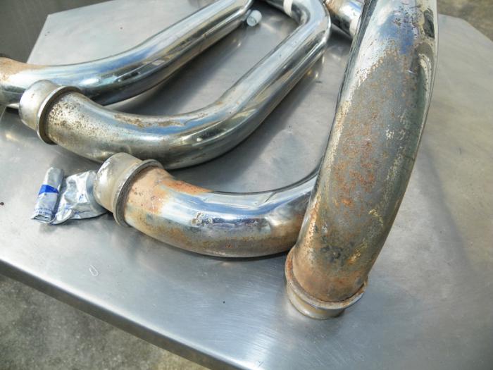

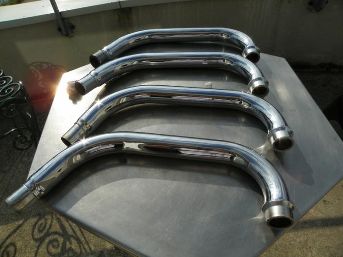

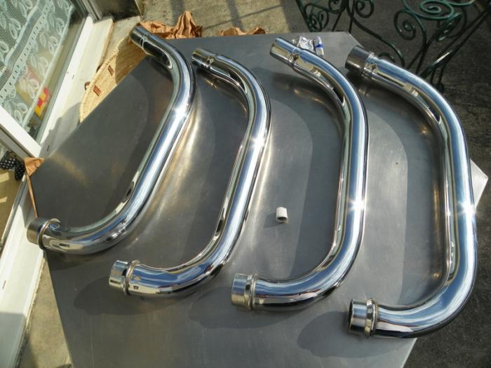

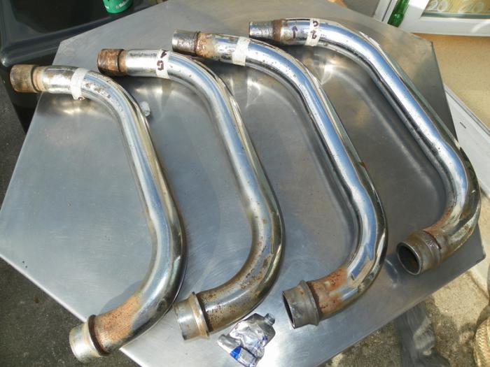

voila les photos des coudes d'echappement
avant
apres
merci au amis du forum qui m'on fournis les deux jeu de coude
patounet :D :D :D :D

Alain D. a écrit:
Sûrement pas mal d'huile de coude pour ces beaux coudes !!! :lol:
ben un bain d'acide pour dechromer, puis cuivrage et chromage
ensuite polissage pour que le chrome brille car a sa sorti du bain il est terne :wink:

avant de les envoyer il y avait des défauts dessus ( petites bosses , rayures ) :?:

quelque petite bosse mais vraiement pas grosse et des rayures , oui

quel est le budjet pour un rechromage comme ça ?
MessagePosté: 29 Mar 2011, 17:08
120 euro :wink:
