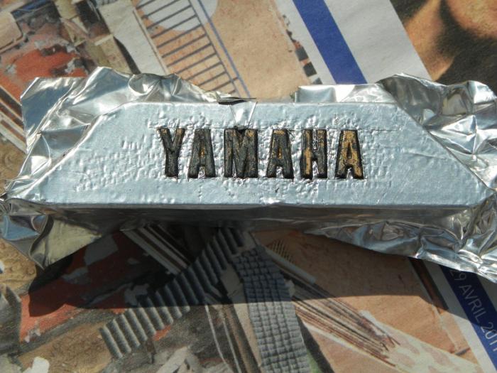

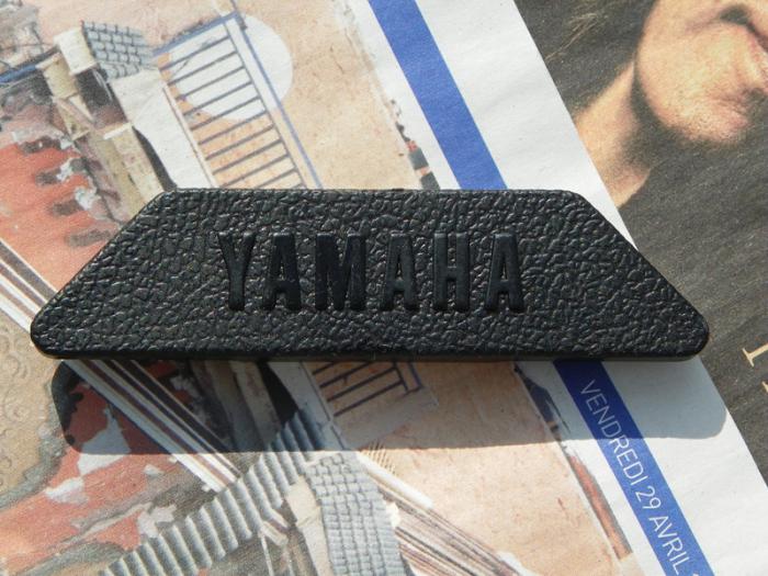

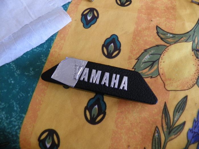

alors voila le petit boulot du jour, je me suis attaqué a l'inscription yamaha qui est sur le petit cache en forme de trapeze entre les deux demi guidon :D
etant donné que j'avais deux pieces celle de la friteuse et celle de blanche, j'ai opté pour deux solutions differentes

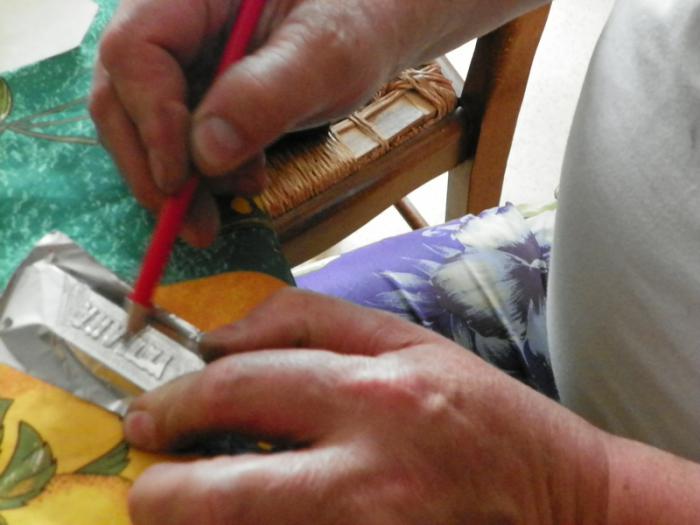

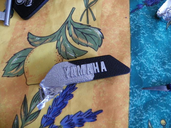

tout d'abord pause d'un adhesif en alu tres collant avec grattage au rayon de papier pour faire resortir le motif :wink:

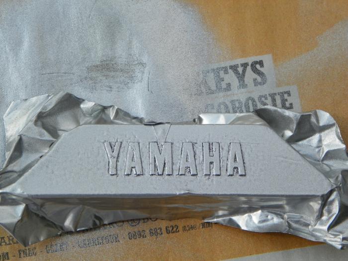

ensuite decoupe du lettrage qui sera conservé sur l'une et peinte sur l'autre
peinture pour l'une et l'autre laissé en etat

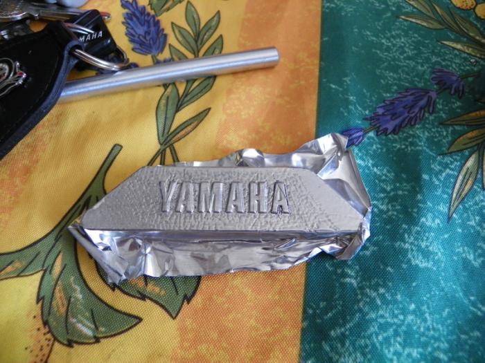

et enfin le resltat final.
pour moi le resultat le plus probant est celui en alu, le motif est beaucoup plus fin.
celui en peinture est correct mais la peinture partira surement a la longue avec le frottement des cles (j'avais deja fait un essai). A voir dans le temps l'un comme l'autre
A l'origine l'encre est posé par tempographie

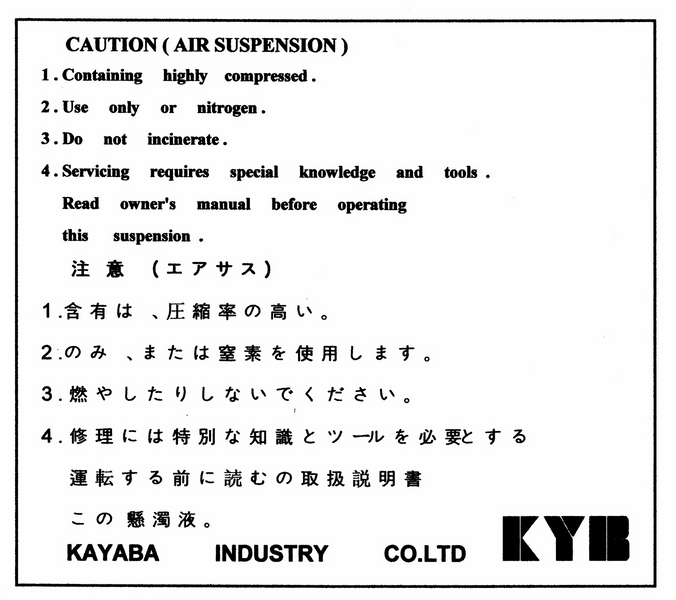

Bon j'ai reproduit l'etiquette de fourche
reste plus qu'a trouvé la boite qui me la fera
se qui veut dire:
ATTENTION (suspension pneumatique)
1. Contenant sous pression.
2. Utilisez uniquement de l'air ou de l'azote.
3. Ne pas incinérer.
4. Entretien exige des connaissances et des outils spéciaux.
Propriétaire Lire le manuel avant de faire fonctionner
cette suspension.
(il manque le mot air dns l'etiquette)

Hello oui je le remets sur la fourche car seul les 31 a en avait un avec leur fourche a air :wink:

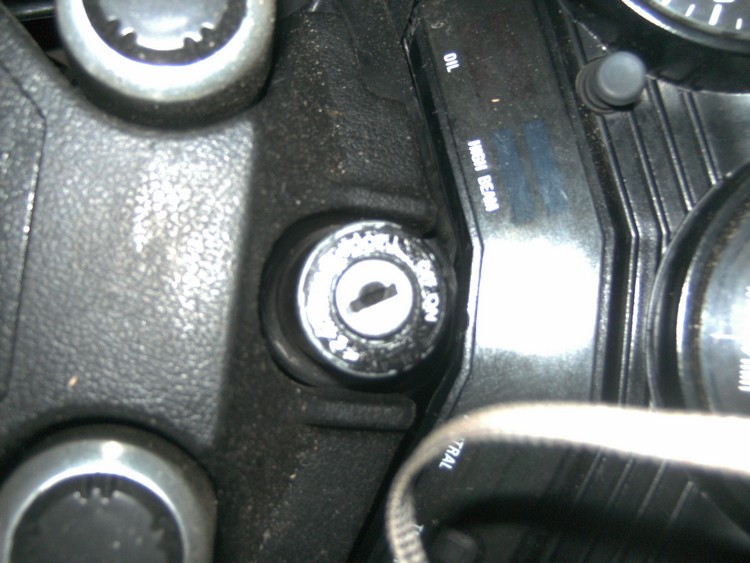

dis donc patounet, tu n'as pas une combine pour renover le contacteur ????? :wink:
en justement j'y pensais, je crois que MARCO M'en vavait parlé et il me semble en avoir deja vu sur ebay
autrement qui en a un en tres bon etat et est prs a faire une photo de dessus

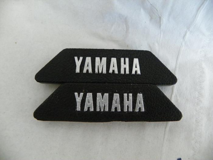

salut pat :D
tiens ici il y en a ( j'en ai acheté pour le 650 ) qualité bonne et prix correct 6€ +1€ de port, délai rapide
http://cgi.ebay.fr/ws/eBayISAPI.dll?ViewItem&item=150554383014
sunrisefrance
et si tu en prend plusieurs le port ne bouge pas ( bon vu le poids c'est plutot normal ) :lol:
