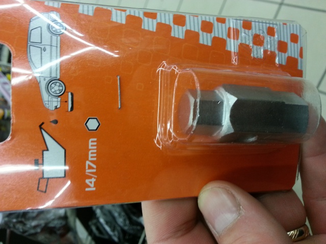

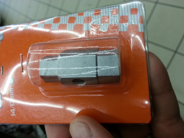

Hier je suis allé chez NORAUTO pour changer les pneus de la BAR et je suis tombé là dessus.
C'est l'outil idéal pour dévisser les bouchons de fourche de nos XJ, un genre de douille en 17 d'un coté et 14 de l'autre.
Le tout pour environ 4 euros, je pense que c'est à mettre dans la caisse à outils de tout bricoleur qui se respecte. 8)

Je réagis un peu tardivement :mrgreen: mais c'est quoi qui est utile ?
Le 14, le 17 , les deux ? :?:
Est-ce aussi utile pour le 650 ? La fourche n'étant pas la même... :(
MessagePosté: 01 Déc 2013, 20:14
c'est le 17 pour enlever les bouchons de fourche ;)
Par contre je ne sais pas si sur le 650 c'est la même taille, mais surement le même principe ;)
