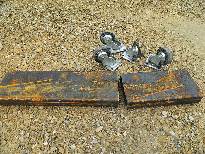

Pour les roulettes ,cela n'a pas trainé ,j'en ai trouvés 4 Ø80 mm pivotantes et pour sol inégal !
elles étaient montées sur un petit chariot qui partait à la benne et hop, ça c'est pour Bernard :!: ,c'est pas beau la vie :?:
Bon ! maintenant y plus que le châssis à fabriquer !

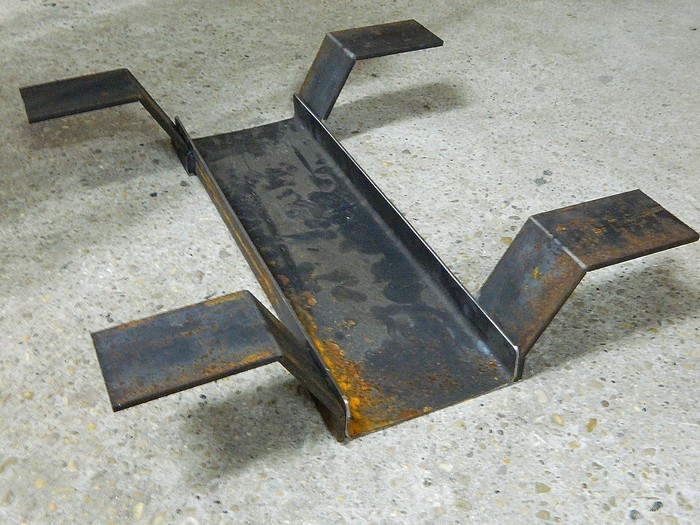

Un bout de tube 150 x 50 x 3 mm lg 485 mm recoupé dans la longueur
4 roulettes Ø 80 mm pivotantes !
Quelques bouts de plat 70 x 6 mm
Je n'ai pas pu attendre ! il à fallu essayer !!

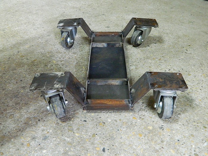

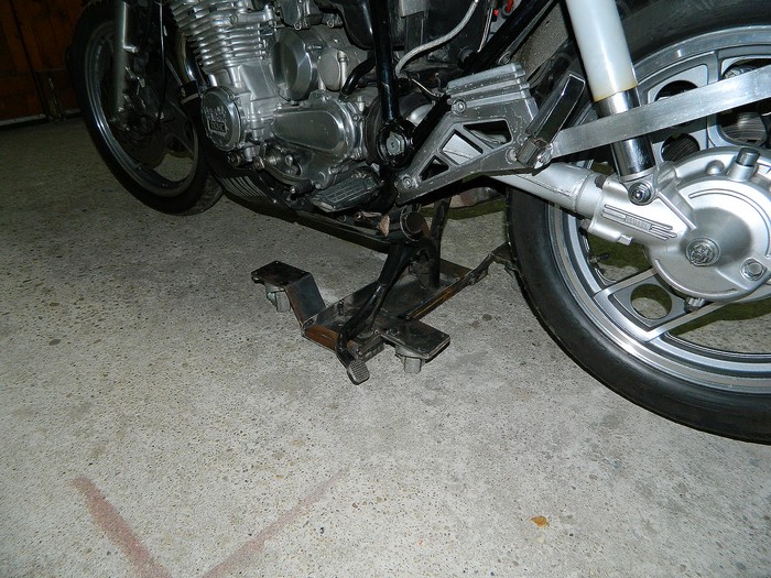

C'est super !
la voiture a pu rentrer à nouveau au garage .
J'ai ajouté des renforts, placé du caoutchouc eps 5 mm en fond et démonté les roulettes pour graisser les roulements .
C'est trop bien cette invention !
C'est pas compliqué ! je m'embête plus à bien garer la DTMX que la XJ ! c'est pour dire !!!

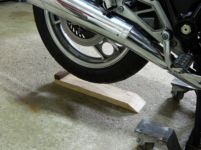

La cale en bois ,pour faciliter le béquillage
Finalement cela va rester comme ça , sans blocage cela marche très bien !
Je maintien avec le pied pour la dé-béquiller et voila ,en plus avec la cale c'est beaucoup plus facile!
Un petit coup de peinture et voila !
