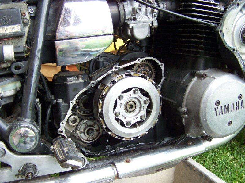

Ayant tout perdu, je remet quelques photos de mes brelles et de leurs entretiens.
Je ne parlerai pas du side ici (lien) http://www.900-xj.com/forum/viewtopic.php?f=15&t=9871&start=180.
C'est la XS 1100 qui a eu le droit à un embrayage neuf.
