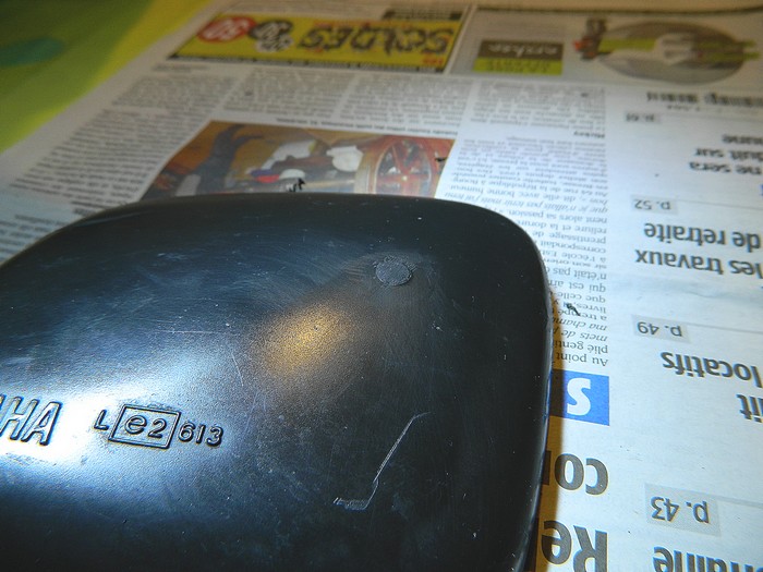

Pour bloquer le contre poids qui bouge à l'intérieur
j'ai vu cela sur le forum ,mais je mets quelques photos

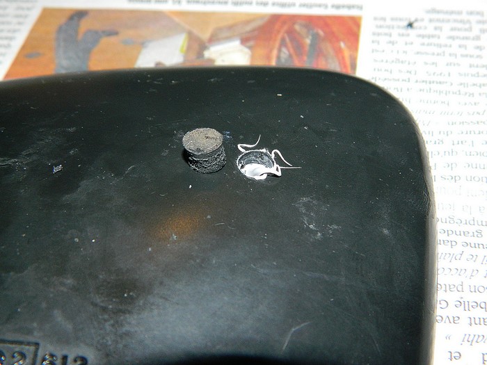

Percer un trou de Ø 6 mm et injecter du silicone (il a en tenu une 1/2 cartouche)
Remuer à plat en cours d'injection pour bien répartir le silicone
-Vous pouvez utiliser du silicone noir ,cela vous évitera de fabriquer un bouchon (moi j'avais celui ci en stock)
-Une vis peut faire l’affaire !
-Un autocollant !
Éviter avec de la mousse expansive , les miroirs peuvent exploser

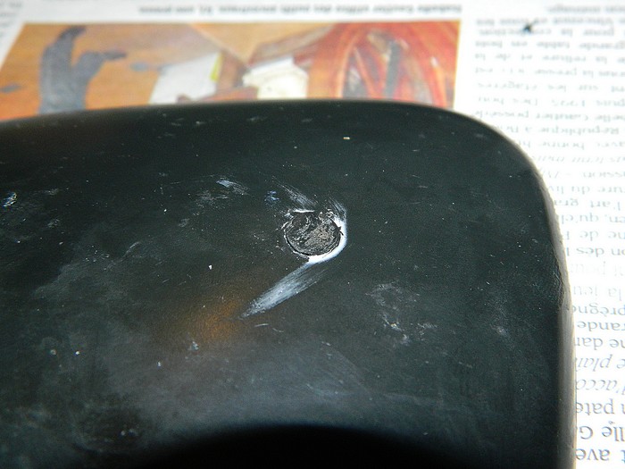

J'ai fabriqué un bouchon à l'emporte pièce dans du caoutchouc qui va tenir avec le silicone
Laisser sécher au chaud 24 heures à plat, la vitre en bas et araser le bouchon !
Bon d'accord ! le rétroviseur est un peu plus lourd ! :D :D
fini ces vibrations désagréables !! :sm2:

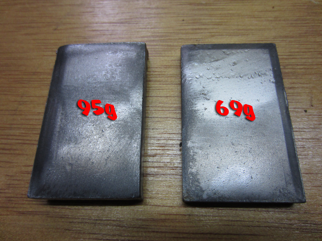

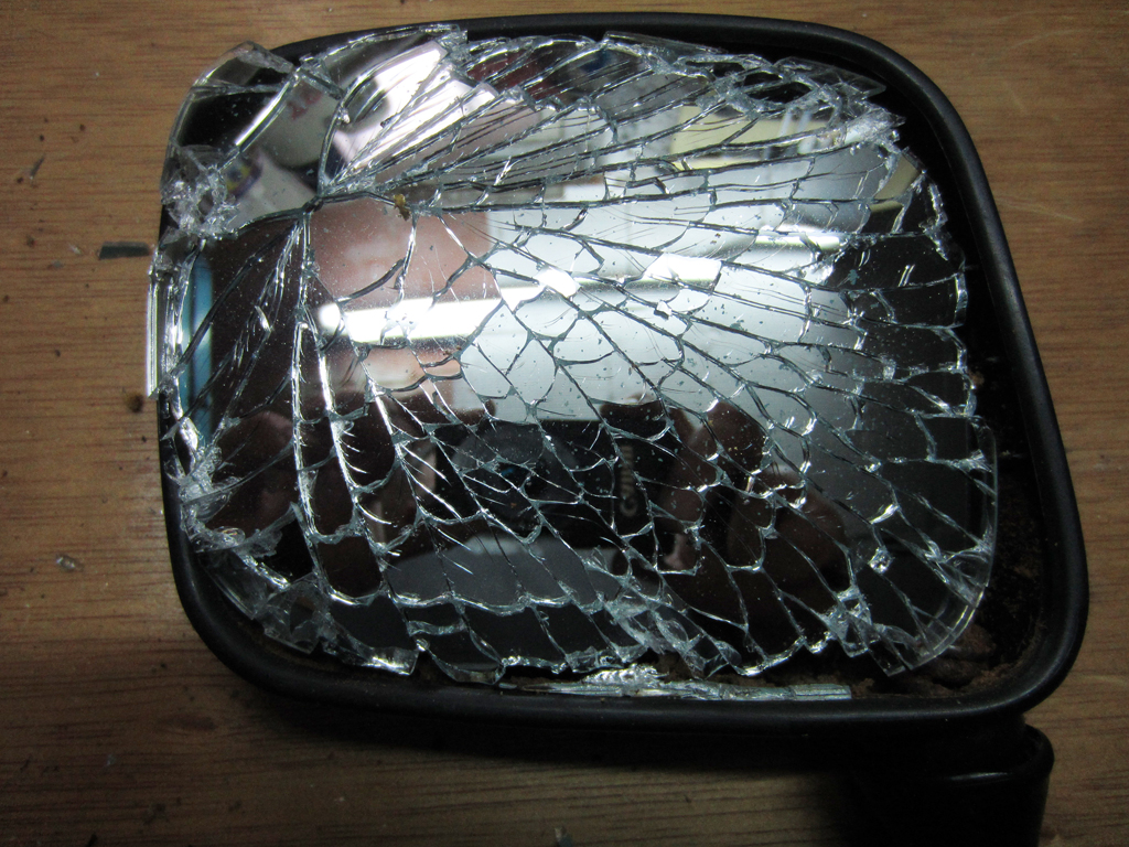

Je fais de l’exhumation de sujet pour vous montrer ce qu'il ne faut pas faire avec son rétro (le premier qui rigole je le :sm4: )
Comme je l'ai dis dans ma présentation j'avais un bruit en passant dans les trous, de charitables âmes m'ont dit qu'il s'agissait d'une saleté de masselotte et m'ont expliqué comment faire. Donc idiot que je suis :oops: j'ai fais mais mal.
J'ai percé le trou et de la mousse semblait sortir alors, toujours précautionneux j'ai voulu la souffler :roll:
Seulement j'ai pas pensé à limiter la sortie du compresseur, bilan la glace a pas supporter de prendre 8 bars aux fesses (ma main en face n'a pas aimé les éclats de verres sous pression :( :( :()
Alors pour info il n'y a pas 1 mais 2 masselottes (vous pourriez me dire merci pour tout ce je fais pour vous quand même!)
Voila la visite de l'intérieur de mon rétro (ex rétro gauche!) est terminée.
Au passage si vous savez où en trouver un ou bien si la glace peut se remplacer seule merci de me le dire...

MessagePosté: 01 Mai 2015, 18:18
Messages: 656
Localisation: Nancy
Sinon il y a possibilité de sortir le mirroir sans pour autant le casse ... il suffit de chauffer la coque au décapeur thermique (en y allant cool ...)... j'avais fait un tuto sur l'ancien forum .... et pour la remettre, la même chose mais a l'envers
MessagePosté: 01 Mai 2015, 18:32
