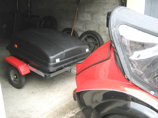

Pas vraiment de la mécanique, plutôt du bricolage ...
J'ai depuis 15 ans une remorque (le plus petit modèle de remorque pour automobile) qui croupit au fond du garage .
Elle a servi deux fois en 15 ans . Bien qu'elle soit à peu près aux couleurs du side car, l'esthétique de la chose est quand même un peu beaucoup utilitaire . Elle pèse 55 kg à vide, ce qui permer en théorie de ne charger que 25 kg de bagages pour respecter la législation des remorques pour moto dépourvues de frein (80 kg PTC) .
http://www.side-car-club-francais.com/c ... _moto.html
Sur le bon coin, j'ai trouvé à 10 km de chez moi un coffre de toit de la bonne taille et de la bonne couleur (noir, c'est rare...) .
60 €, état neuf et très léger ...pas d'hésitation .
Je vire les ridelles, je raccourci le plateau, je fixe le coffre et je refixe le longeron arrière pour bien rigidifier et pouvoir adapter la plaque d'immatriculation et l'éclairage .
Bien que Dodo n'aime pas les remorques faites avec un coffre de toit :D :wink: , je suis assez content du résultat .Les couleurs vont bien avec le side (mêmes couleurs que le top case) j'ai gagné 15 KG ...et elle n'est pas moche du tout !

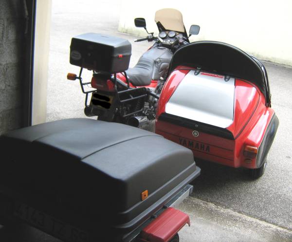

yannick a écrit:
Bien que Dodo n'aime pas les remorques faites avec un coffre de toit :D :wink: , je suis assez content du résultat .Les couleurs vont bien avec le side (mêmes couleurs que le top case) j'ai gagné 15 KG ...et elle n'est pas moche du tout ![/url]
mais toi tu fais une jolie remorque,
les mecs, il te prenne le même essieu et dessus ils te mettent un coffre de toi gris large pour deux paires de skis...... c'est moche!! :(
regarde un peu dans les rscf... pendant un moment c'était la grande mode, toutes plus moches les unes que les autres.....
après c'est vrai que mieux vaut utile que beau , mais tout de même, quitte à faire une remorque autant qu'elle soit esthétique.
bon après ce que j'en dis n'engage que moi
elle est jolie ta remorque Yannick, c'est pimpon qui doit être content :lol: :lol:

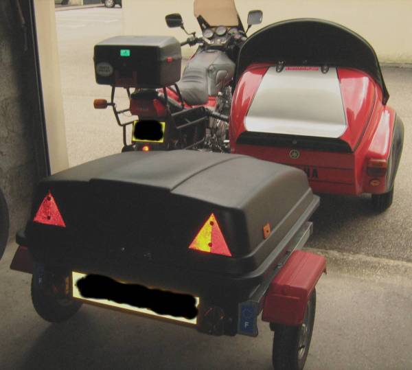

J'ai finalisé le truc en mettant les catadioptres obligatoires sur une remorque ( et récupérés sur les anciennes ridelles) .
Les deux traingles rouges à l'arrière, les rectangles oranges sur les côtés et les rectangles blancs devant .
Là on croirait qu'elle sort d'usine .
Je vais faire une photo de l'ensemble .
